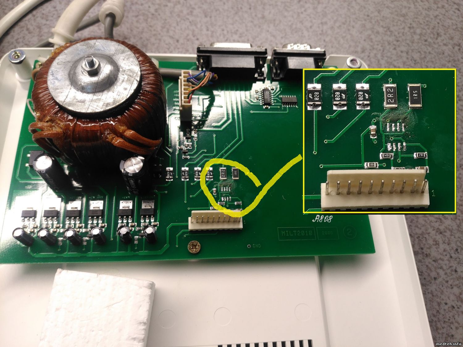

Поступил аппарат с признаками неработы самого терминала. Грелся сильно резистор по питанию на 20 В. Определено было, что закоротил сам ЛПИ 101. Данная неисправность не повлекла за собой никаких последствий ни для микроконтроллера, ни для других навесных элементов - проверено! В процессе диагностики было выявлено, что нет сигнала на управление лазером - неисправность в проводах (обрыв), врачи закрутили его так, что страшно было смотреть, провод только под замену.
Далее обнаружилось, что при закорочении ЛПИ возможно перегорел светодиод - замена. После успешной "операции" аппарат сразу же пошёл на поправку и на выздоровление.
Хочется сказать спасибо участнику форума Volodya за помощь и поставку ЛПИ 101.

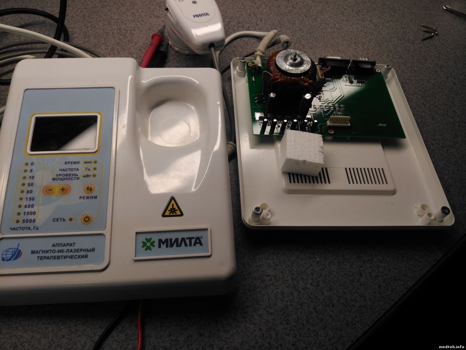

В аналогичном, как на фото предыдущего поста, старом аппарате "Милта", вышел из строя излучатель ЛПИ-102. Я его заказал.
У него все индикаторы светятся, в готовность аппарат встаёт. Импульсы управления проходят. Питание на лазер подаётся.
Пока идёт деталь почтой, хочется ознакомиться со схемой аппарата. Может быть она есть в хранилище, но мне туда пока доступ закрыт. Могу ли я получить доступ в хранилище?
Ещё хотелось бы скачать схему "Рикты" или "Витязя" российского, т.к. есть неисправный аппарат "Витязь", и я хочу его выкупить для себя. У него не светят индикаторы "готов", ИК и т.д. Лазер тоже не светит, ИК диоды горят. Похоже, что отсутствует 24 вольта. К самому аппарату пока доступа нет.
Мне необходимо посмотреть схему на аппарат и сделать вывод, хотя бы косвенно: если нет индикации готовности излучателей и не светит лазер, а ИК диоды светят, то это, скорее всего, блок питания 24 В не выдаёт. Значит ремонт будет малобюджетным. Просто, если лазер неисправен, а там должен стоять ЛПИ-120 (80 долларов), то такой ремонт нерентабелен.
Есть надежда, что просто нет 24 В. Прежде имел опыт ремонта этих аппаратов.

Добрый день, коллеги!
МИЛТА-Ф-8-01.
Плата MILT 2010.
Какой лазер ставят на плату 2010 г? На моем лазере затерлась маркировка.
ЛПИ-120?
Заранее благодарю за ответ.

Цитата Buyancik ()
МИЛТА-Ф-8-01.
Плата MILT 2010.
ЛПИ-120?
Да пойдёт. Только мощность нужно знать. У "МИЛТА-Ф-8-01" вроде 7 градаций мощности. Если нет паспорта на прибор спросите у врача .
