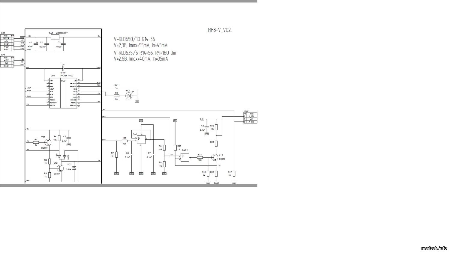

Не работает излучатель Милта ДТ-ВЛОК. Не найдётся ли у кого схемы?
Был бы очень признателен.
Почта: potato1561@mail.ru

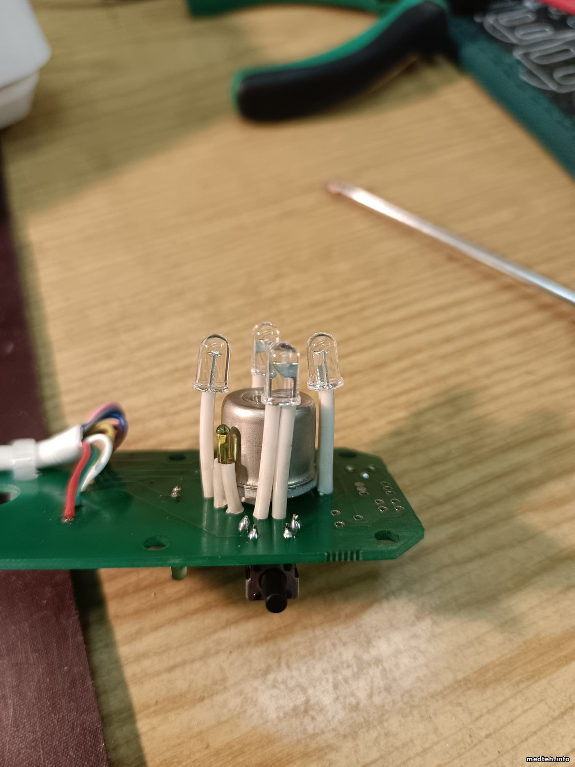

Моргают инфракрасные светодиоды.
Провод целый.
Предполагаю, что причина в светодиодах, хочу их заменить
Какая марка светодиодов там стоит?

Можно эти В Ч. и Д. L-7113SF6C (L-53SF6C), ИК светодиод d=5 мм 860 нм 100 мВт.
Да, проверьте потом ток.

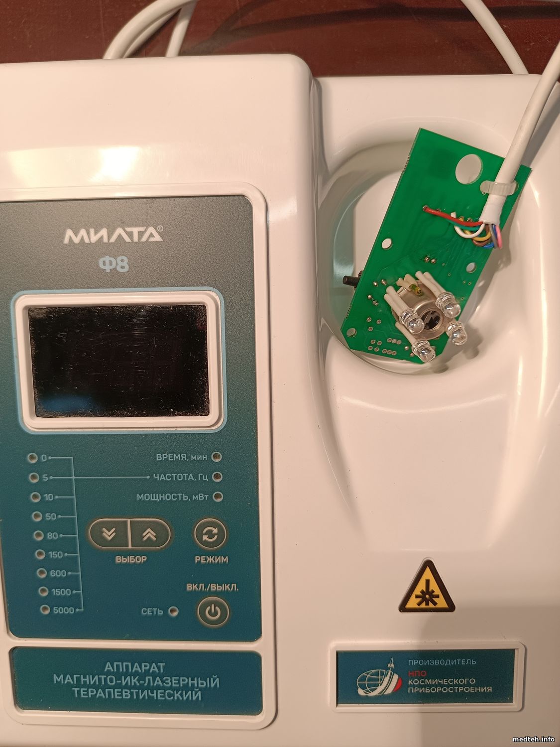

Милта-Ф-8-01 2016 года.
Не работают кнопки "выбор" и "режим" на 34 pin amtega16 0,95 вольта вместо 5.
Требуется замена atmega16, нужна прошивка.
Просьба, у кого есть прошивка на этот аппарат поделитесь.
asewi@yandex.ru
володя

Volodya, здравствуйте.
У меня есть в ремонте Милта Ф8 2019 г., контролер atmeuf 16A в DIP корпусе.
Прошу Вас выслать мне прошивку на адрес: toroleg@ya.ru
Тоже не работают кнопки "выбор" и "режим" на 34 pin amtega16 0,95 вольта вместо 5.

Цитата sibrov ()
Обычно, достаточно поменять ИК светодиоды, обязательно все 4-е.
