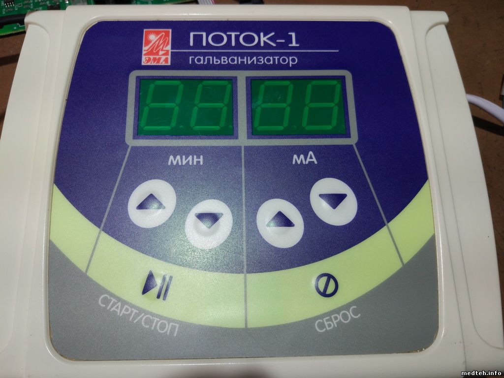

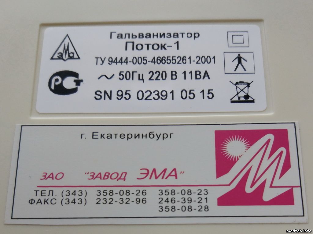

Попал на ремонт "Поток-1 ЭМА" электронной версии, похоже, что 2015 года.
Выгорела микросхема DA2, у которой маркировка повреждена. Просьба, у кого есть возможность, подсказыте марку м/с или поделитесь схемой.
Фото прилагаю.
