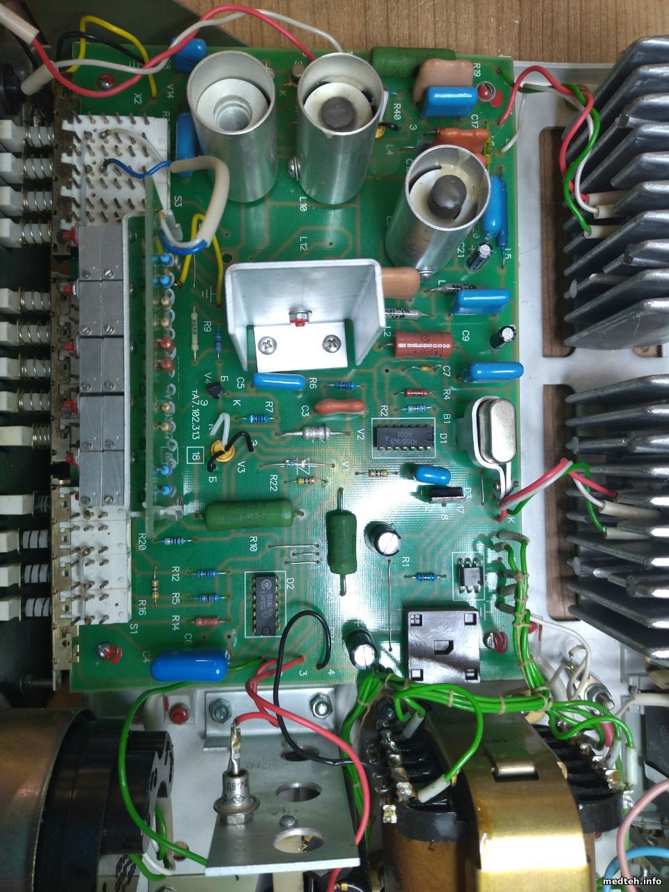

AkbaurДата: Понедельник, 22.Авг.2016, 17:17 | Сообщение # 20
Подскажите, пожалуйста, прибор УЗТ 1.01 Ф старого типа фото
Проверяю выходные напряжения на излучатель осциллографом, они оказываются в 3-3,5 раза завышенными, относительно указанных в паспортных данных на излучатели. В чем может быть дело?
yuri2020Дата: Пятница, 10.Ноя.2023, 00:11 | Сообщение # 21
https://www.medteh.info/forum/22-1216-1
Сообщение "и"нженер yuri2020 перенесено из темы: "Аппарат УЗ-терапии УЗТ-1.01Ф МедТеКо" в эту специализированную тему.
Аппарат УЗТ 1.01Ф 90-го года, при нажатии кнопки выбора излучателя происходит загорание светодиода и он сразу тухнет, в чём дело и куда лезть (излучатель в порядке)?
Нужен ли графитовый стержень в третей катушке индуктивности?
