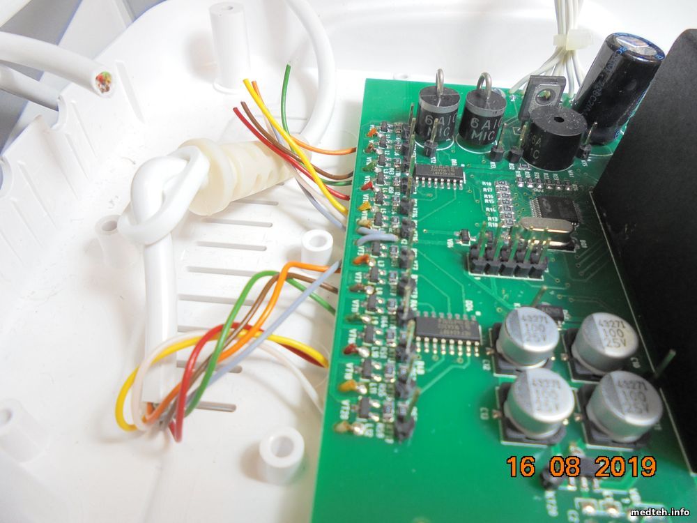

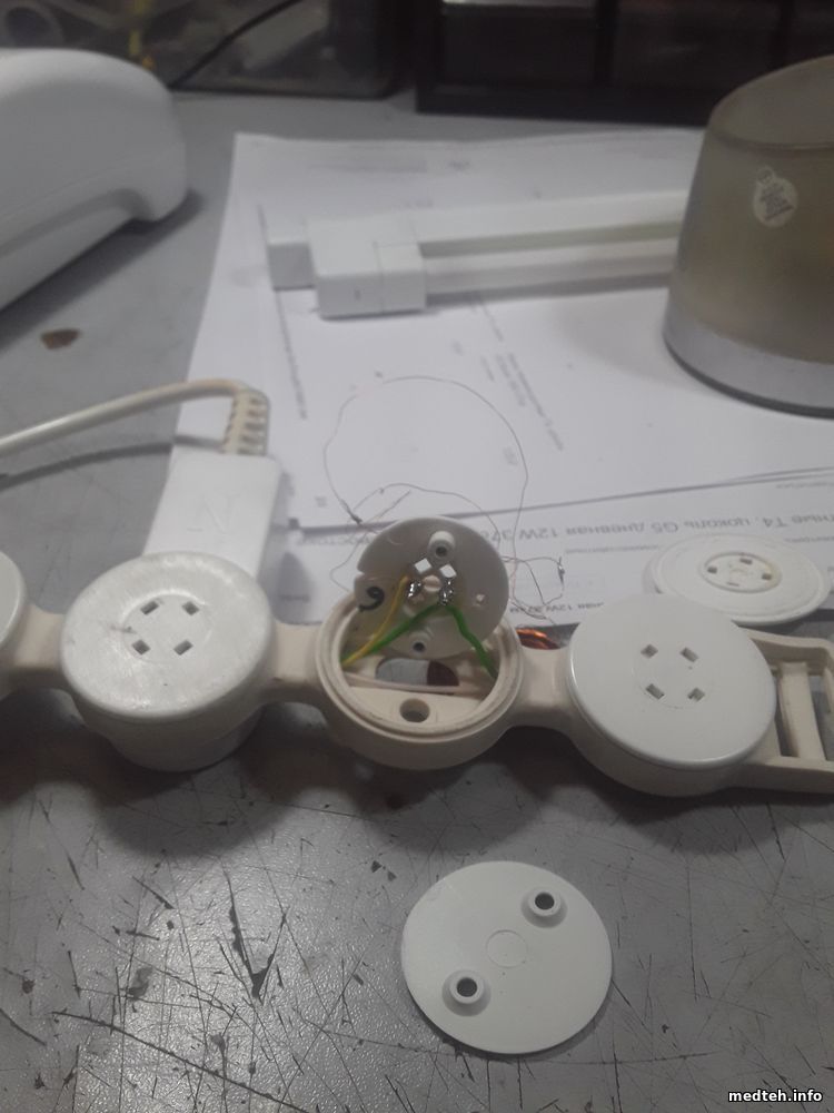

igor29Дата: Вторник, 14.Май.2024, 16:35 | Сообщение # 6
Электромеханик
Архангельская обл, г. Котлас
Приветствую.
У "Алмага-3" оторвались все жилки кабелей пациента. Кошмар.
Подскажите люди распайку, или хотя бы щëлкните фото внутри, а то в моей больнице только один такой аппаратик.
yblod5Дата: Среда, 15.Май.2024, 01:54 | Сообщение # 7
У вас сообщений: 791
Сервис-инженер
Покажи где?
И внутри прибора.
Сообщение отредактировал yblod5 - Среда, 15.Май.2024, 01:58
