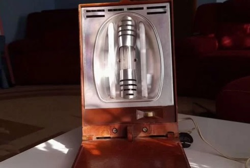

Есть такой советский ульрафиолетовый облучатель УФО.Пользовались недолго с братом в 1985 году.Хорошая штука, прыщи выжигало на раз. Через пол-года у него перегорела лампа.Брат искал лампу, нигде не продавалась, спрашивал в магазине медтехники, в продажу не поступали.Так и лежит неисправный до сих пор 40 лет.Какая там марка лампы?Облучатель хранится у брата, я не могу посмотреть.Щас на авито продают все что угодно. думаю поискать лампу, купить и отремонтировать УФО.

Скорее всего, такая http://www.diamed74.ru/shop/lamps/group_828/item_643/ , возможно эта http://www.diamed74.ru/shop/lamps/group_828/item_640/ , но маловероятно. Ориентир первый вариант, далее вскрытие покажет. Или ищи в Гугле по названию облучателя.
Сама горелка редко выходит из строя, смотри схему, скорее всего, где-то плохой контакт.
Точно - ртутно-дуговая лампа ДРТ-125 / ДРТ-125-1 для https://media.au.ru/imgs....972.jpg
Подробнее см. по адресу - https://www.sovtech.su/2021/06/28/ультрафиолетовая-лампа-уфо-а-спектр/
Облучатель ультрафиолетовый УФО "Спектр" (12мо 081 019). (Вариант - УФО-А "Спектр" - со стальной крышкой).
Корпус карболитовый. Сделан в СССР. Саранский завод «Электровыпрямитель». Выпускался с конца 70-х годов прошлого века, в настоящее время не выпускается.
Представляет собой портативный облучатель, в котором используется УФ-излучение дуговой ртутной трубчатой лампы ДРТ-125.

yblod5, корпус карболитовый, прав модератор это - Кварцевая лампа (ультрафиолетовый облучатель) 12МО (СССР).
https://krsk.au.ru/199836/ - ДРТ-125. Такой без подсказки не найти.
Обычно перегорали балластные проволочные сопротивления (они же инфракрасные излучатели).
