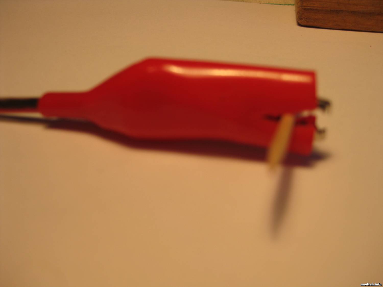

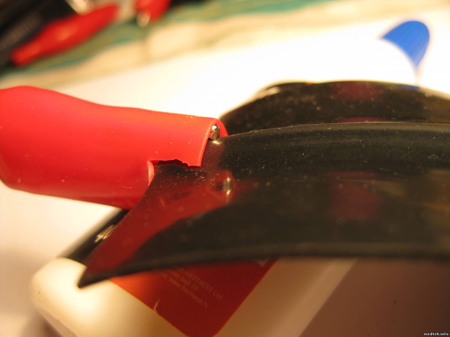

1. Все мет. электроды заменил на резину.
2. Использую провода необходимой длины и сечения 1.5-2.0 кв.мм акустические из безкислородной меди.
3. В качестве наконечников - зажимы типа "аллигатор" (крокодильчики) соответствующего размера и с наружной изоляцией, как правило красного и черного цвета на соотв. полярность провода.
Крокодильчики отлично втугую (одна "челюсть" нижняя) входят в отверстие силиконовых лент (пластинок).
Сообщение отредактировал rene - Четверг, 21.Апр.2011, 08:04

Да, и получается, что металл зажима крокодила не имеет контакта с телом пациента.

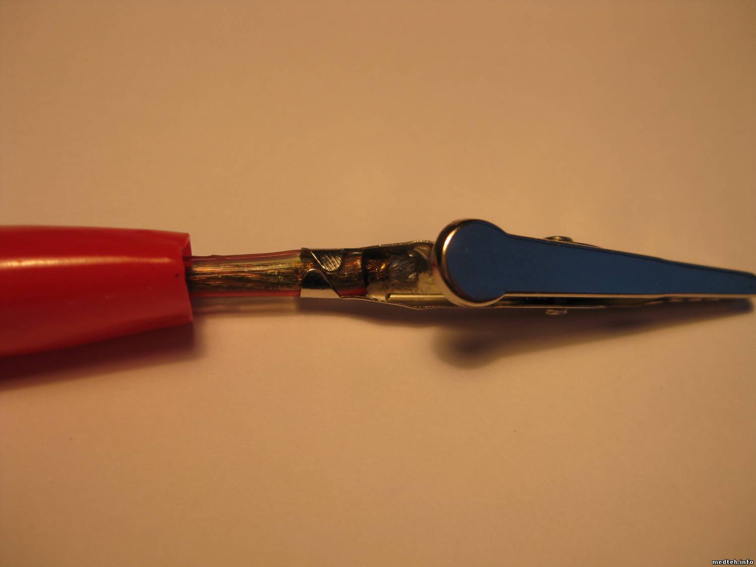

Quote (rene)
После обработки они быстро ржавеют. Плюс лишний не жесткий контакт.

les_nik_178, не понял, после какой обработки? И на счет нежесткого контакта, поясните.
На Потоках меняю раз в 5-6 мес., а на Амплипульсах, Тонусах, диадинамиках, и подобных, почти на год хватает при ежедневной двухсменной эксплуатации. Мет. тело зажима смазано вазелинчиком и почти полностью закрыто своим родным кембриком.
Сообщение отредактировал rene - Пятница, 29.Апр.2011, 09:08

А используя "крокодильчики" забыл про плохой контакт, как при использовании свинцовых, алюминиевых и пр. мет. электродов, так и при силиконовых.

Про контакты плохие с электродами забыл и обрыв жилы в проводе в месте выхода с наконечника используя "правильные" провода и наконечники.
reneДата: Суббота, 30.Апр.2011, 07:41 | Сообщение # 31
У вас сообщений: 47
Латвия
Юрмала
Нижняя "челюсть" попадает в отверстие и контакта с пациентом крокодил не имеет.
