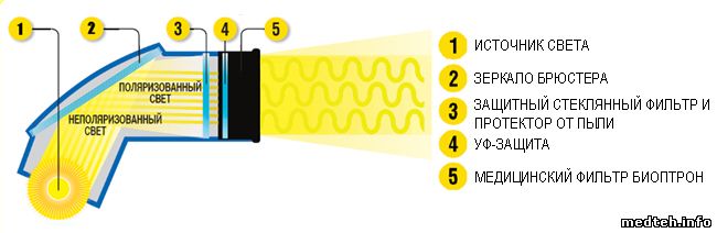

Alex_UssRДата: Вторник, 06.Сен.2016, 15:33 | Сообщение # 20
У вас сообщений: 525
Электромеханик
Барановичи
про поляризацию мимо - там светофильтр крутиться. Рефлектор самый обычный.
Фонарь этот, с помощью стекол отсекает от галогенки часть спектра. Т.е. все что дальше желтого идет наружу (и соотв. ик - от которого млеют пациенты), а остальное - вырезается.
Ну и сам прибор - галогеновая лампа, импульсник и схема таймера. Мелкие - просто импульсник и плата пищалка (пикает каждую минуту чтоли).
Остальное писанина и очень грамотный маркетинг.

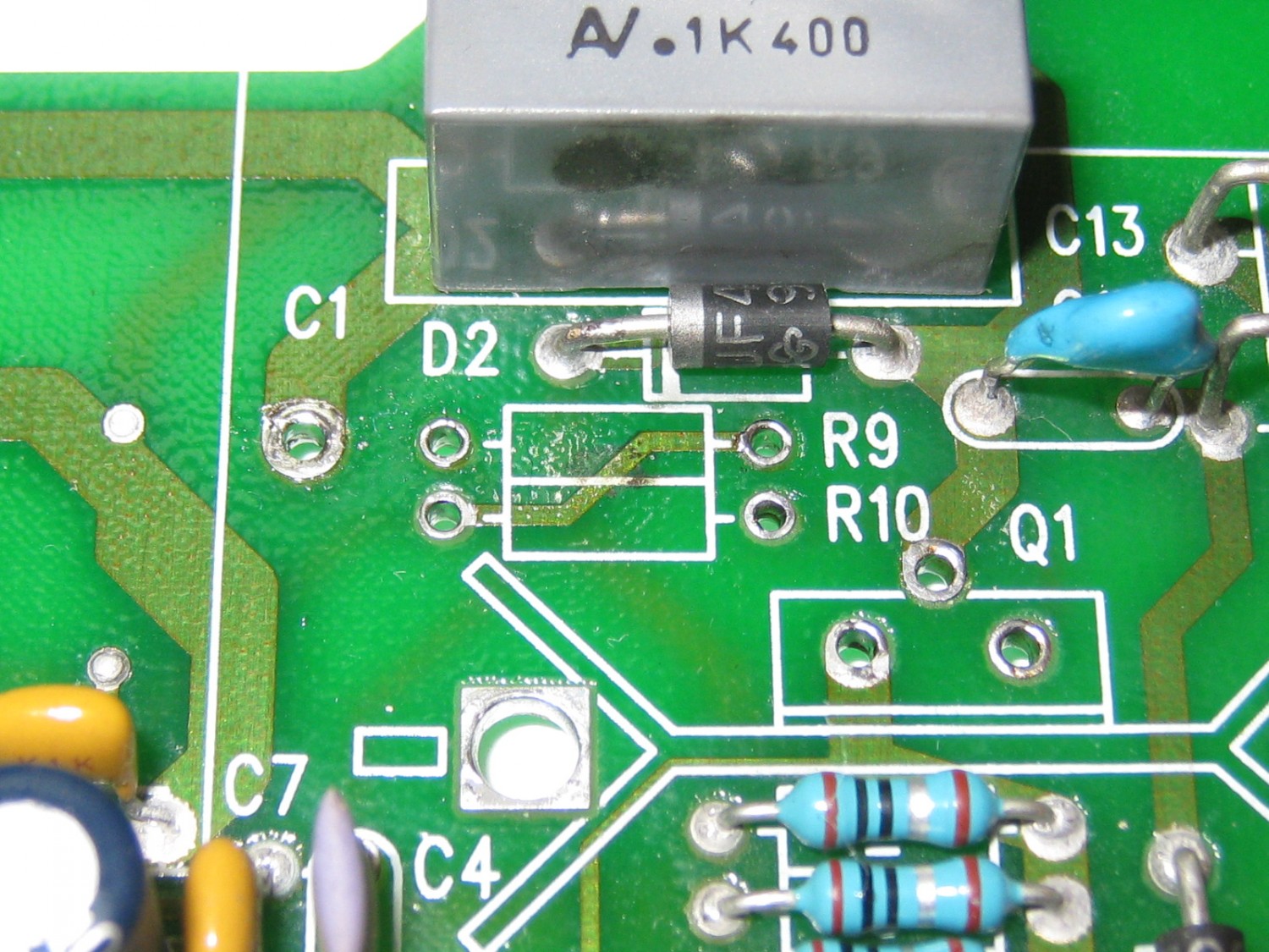

user_uДата: Четверг, 20.Апр.2017, 13:22 | Сообщение # 23
У вас сообщений: 43
Мурманск
Всем добрый день!
Биоптрон 2, плата BIOP2 REV B4 17.09.97.
Может есть у кого схема или данные по номиналам элементов R9, R10, R17? Или хотя бы фото такой же платы.

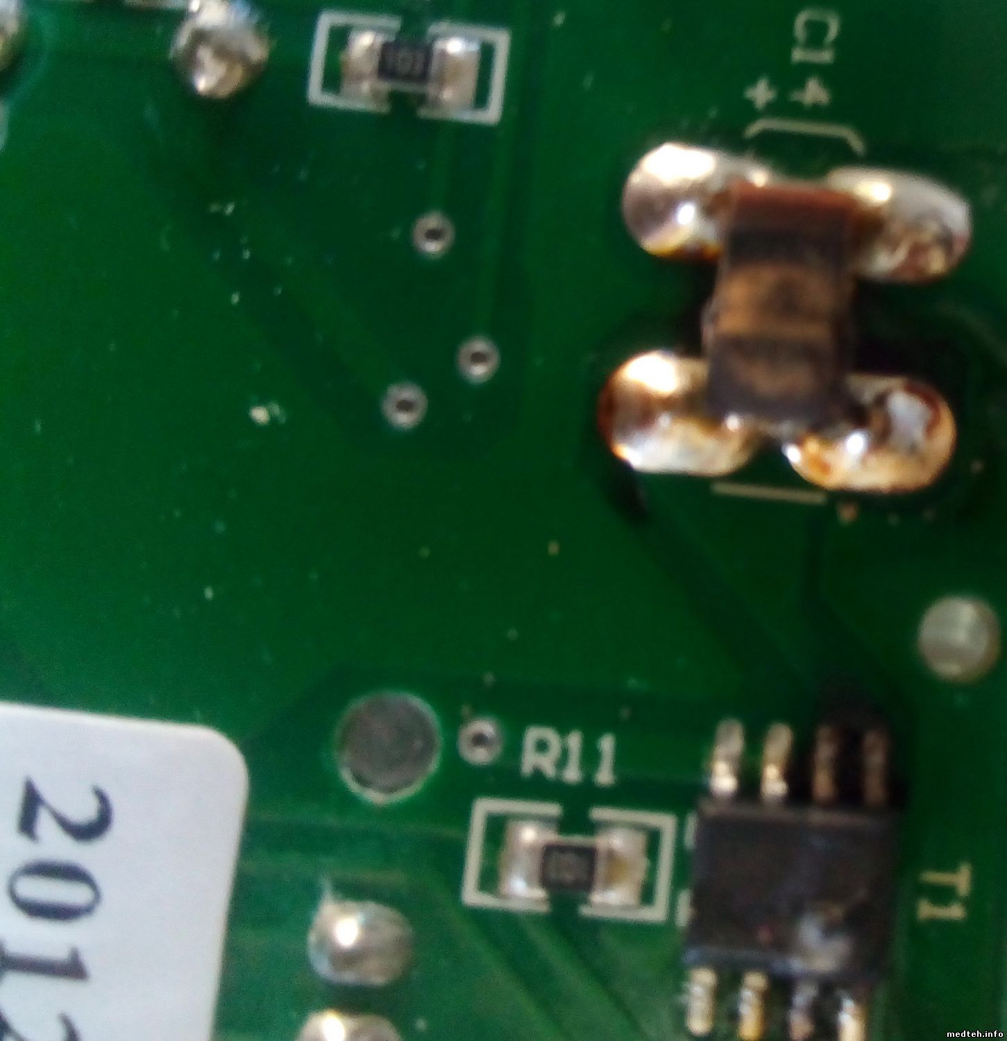

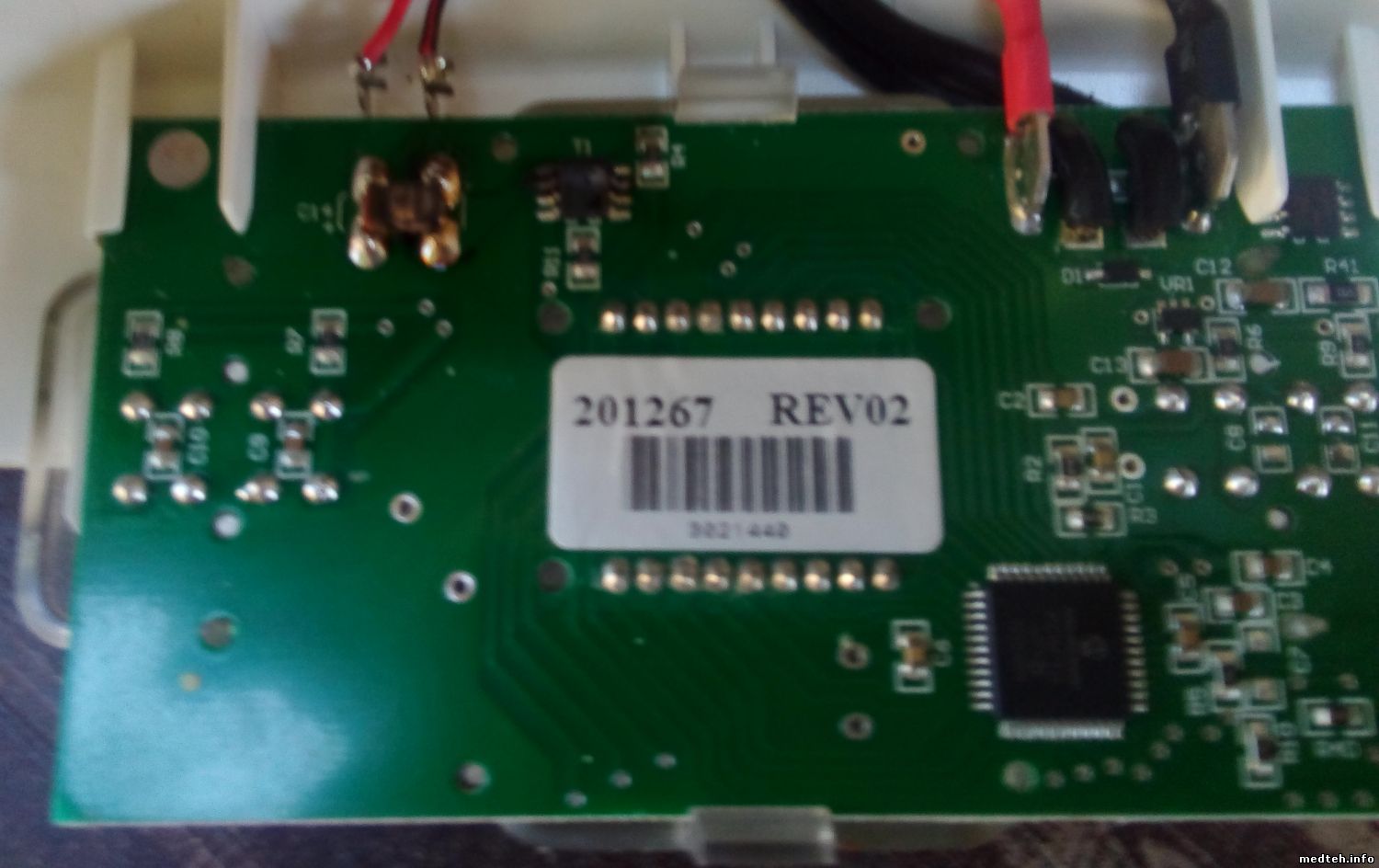

MakSer25Дата: Понедельник, 01.Июл.2019, 13:19 | Сообщение # 24
нет
ст-ца Старотитаровская
Добрый день,
Прошу не ругать сильно - я просто строитель с благоговением смотрящий на паяльник blush
Перестал работать (задымился) Bioptron Pro 1. Разборка показала, что на плате 201267 REV02 выгорело 2 элемента. Подскажите что это. Может схема у кого есть.
