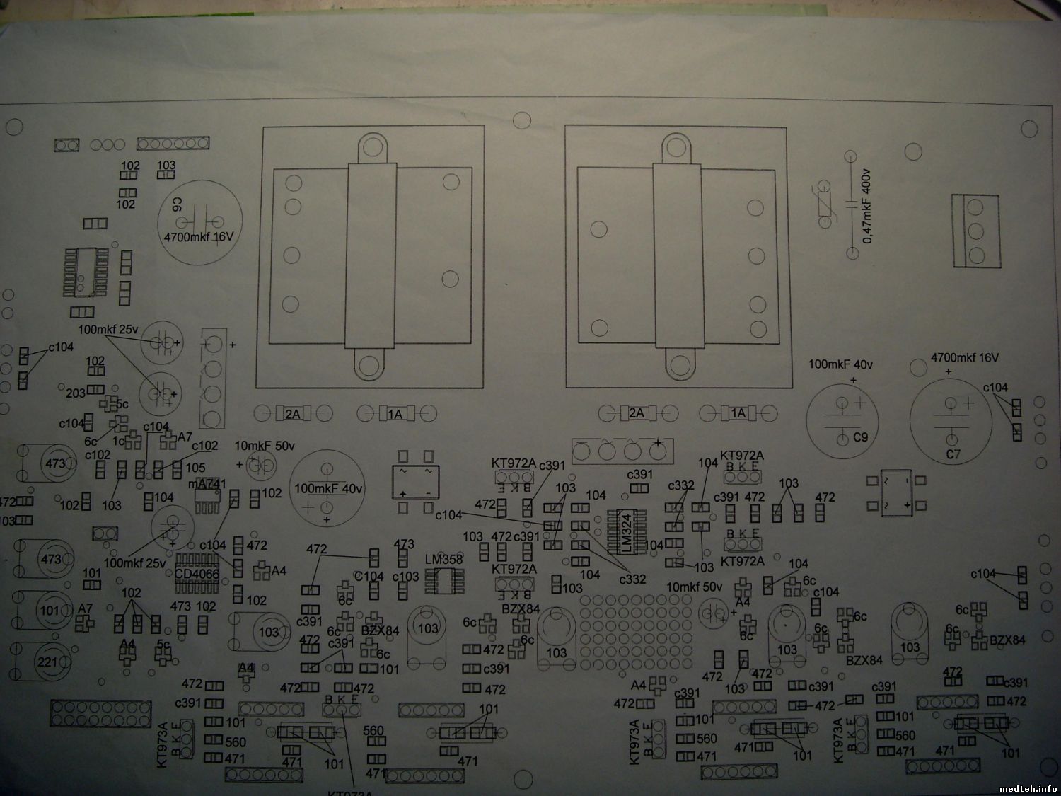

А можно и мне схему "Матрикса", а то купил БУ, а он не работает. Сам- то я радиоинженер, со схемой разберусь ...
akbaur@yandex.ru

Схемы обоих каналов идентичны, одинаков и схемный монтаж на плате ... Ищите неисправность, сравнивая ...

У каждого канала "Матрикса" ("Мустанга") своё самостоятельное питание, и, как правило, выходит из строя мост ...

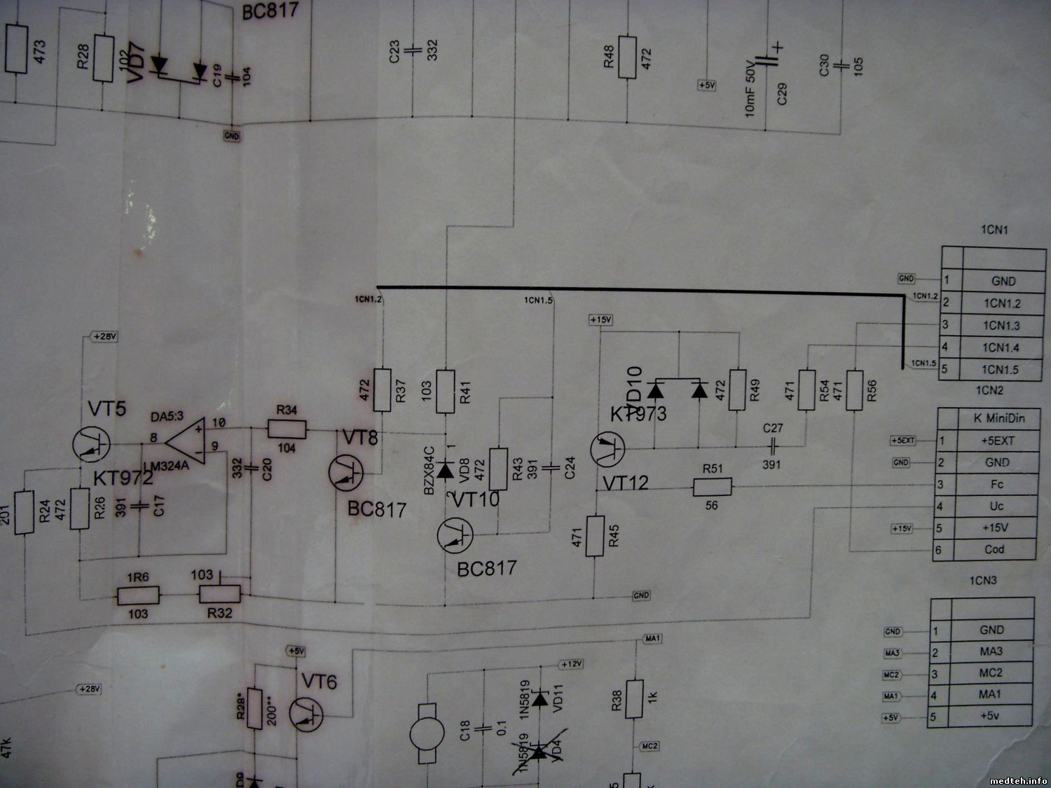

мужики схемы нет или аппарата в наличие - сгорели выходные каскады и резисторы в дым ,не моглибы посмотреть номинал?
см. в ИЗЛУЧАЮЩАЯ ГОЛОВКА КЛО3. МАТРИКС (МУСТАНГ 2000) Сообщение # 10
naivДата: Четверг, 05.Апр.2018, 14:24 | Сообщение # 14
У вас сообщений: 54
Красноярский край
Спосибо вам добрый человек.

Мужики, нет ли схемы или аппарата в наличие - сгорели выходные каскады и резисторы в дым, не могли бы посмотреть номинал?
VolodyaДата: Вторник, 26.Окт.2021, 08:31 | Сообщение # 18
У вас сообщений: 50
Центральная Россия
Что за аппарат? Подробнее. Есть монтажка на вроде "Мустанг 2000". На Ваше фото не похожа.
Резисторы, видимо, сгорели от КЗ в головке.

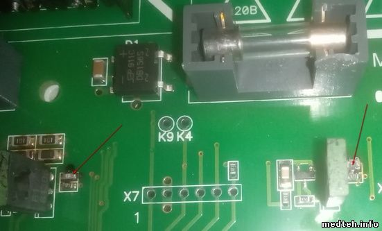

Коллеги здравствуйте!
У 2-х канального "Матрикса" неисправен измеритель мощности. Визуально похож на фоторезистор, маркировок нет. Подскажите, кто знает ...
Чтобы тему не удлинять постам-хвостами, для добавления новой информации пользуйтесь редактированием своего последнего поста - кнопка "Изменить" ...
Выглядит так:

Датчик на Вашей картинке - ИК фотодиод ФД-263. В магазинах радиодеталей стоит 60-90 рублей.
