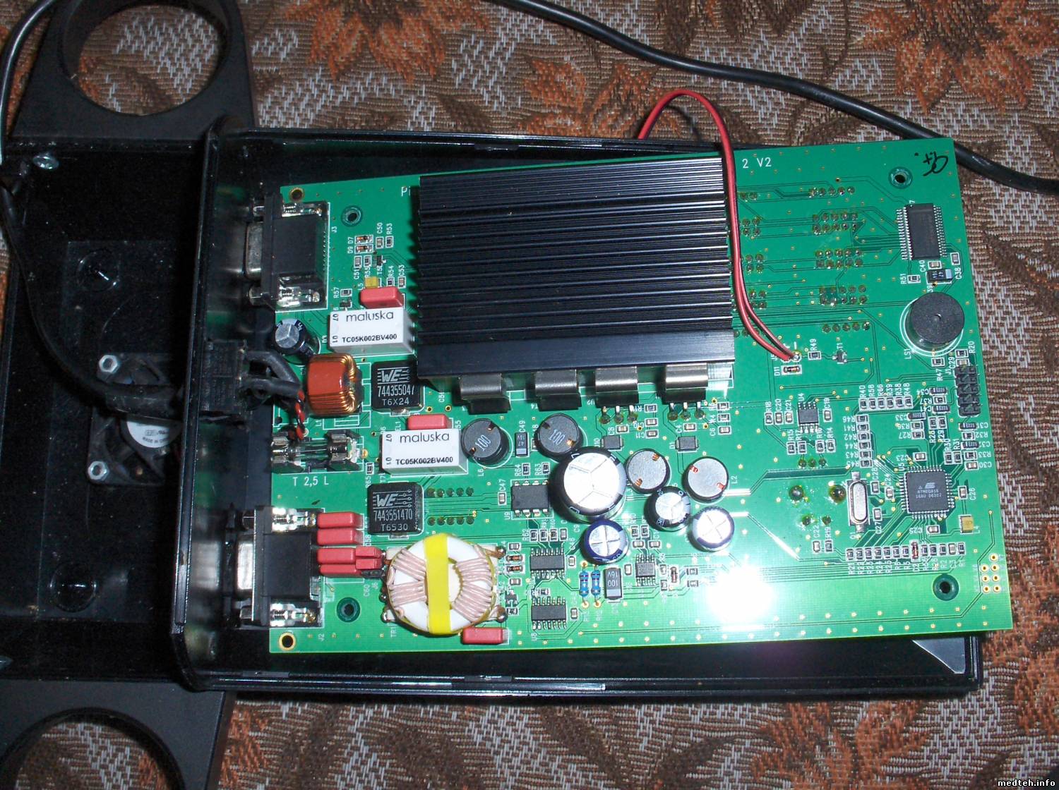

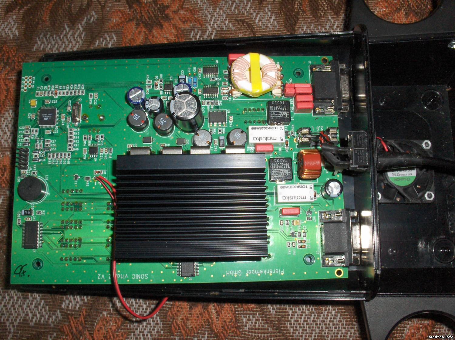

ukandrasДата: Четверг, 21.Мар.2013, 15:54 | Сообщение # 4
У вас сообщений: 21
ремонт медаппаратуры
Венгрия
Дьёр
Вот собственно и все что в аппарате есть. Я вот думаю,не могла ли прошивка заглючить?

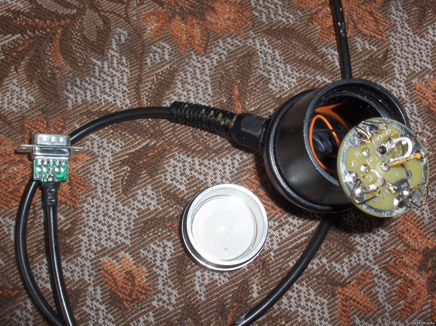

ukandrasДата: Четверг, 21.Мар.2013, 16:51 | Сообщение # 5
У вас сообщений: 21
Венгрия
Дьёр
А это 3 см головка в разборе. Все везде хорошо. Ничего не греется. Все работает. Но из за чего происходит безпричинный сброс мощности? unknown

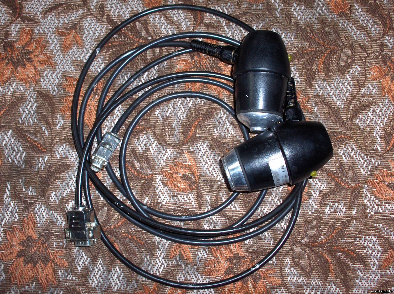

ukandrasДата: Четверг, 21.Мар.2013, 23:31 | Сообщение # 8
У вас сообщений: 21
Венгрия
Дьёр
Слава Україні! ( сам зі Львова) Уважаемые коллеги,гель есть в чемодане. Но смазываюсь водой. ) Потом отмываться долго. Хватает. Я этот аппарат в прошлом году ремонтировал. Штекер питания полетел. Я на прямую подпаял. (Таких штекеров нет.Свои придумали. )
В идеале аппарат работает так. При включении программы запускается таймер. Если нет контакта с пациентом либо плохой,таймер просто останавливается и моргает светодиод на головке.Мощность при этом не падает. Запускается при возобновлении контакта с пациентом. Инструкция есть.(на венгерском) Но о падении мощности там ни слова. Да и вообще там инструкции чисто для врачей.
И фото головки специально выставил. Сам не пойму чем головка пациента чувствует.
STarasДата: Пятница, 22.Мар.2013, 00:01 | Сообщение # 9
Ровно
Героям слава! (сам із Жовкви).
- импедансом.
Для излучающих систем от акустического импеданса зависит мощность излучения, кпд, условия согласования со средой.
