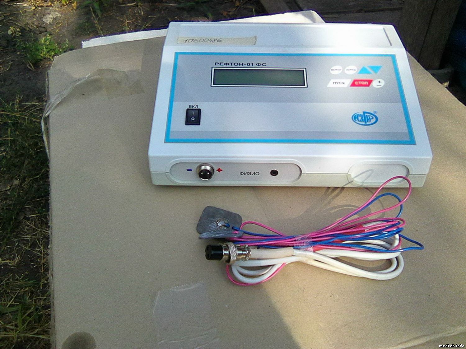

Всем привет. Рефтон 01-ФС. Аппарат включается, кнопка выбора работает, индикация тоже есть, но вот при нажатии на кнопку пуск - на выход ток не идет. Может схема у кого есть, буду оч. благодарен. У Азгара запрашивал схему - никаких ответов не получил
DimitriusДата: Среда, 30.Окт.2013, 14:51 | Сообщение # 2
У вас сообщений: 410
Поищите на форуме схожие темы, там ничего особого нету - проверяйте выходные транзисторы(те что на радиаторе), резисторы с них на кабель пациента, ну и в общем всю обвязку возле них. Если с осциллографом дружите то ничего сложного там нет. А если совсем туго то фото плат сюда
