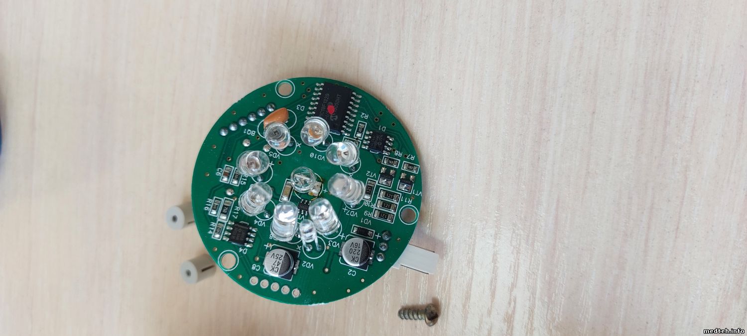

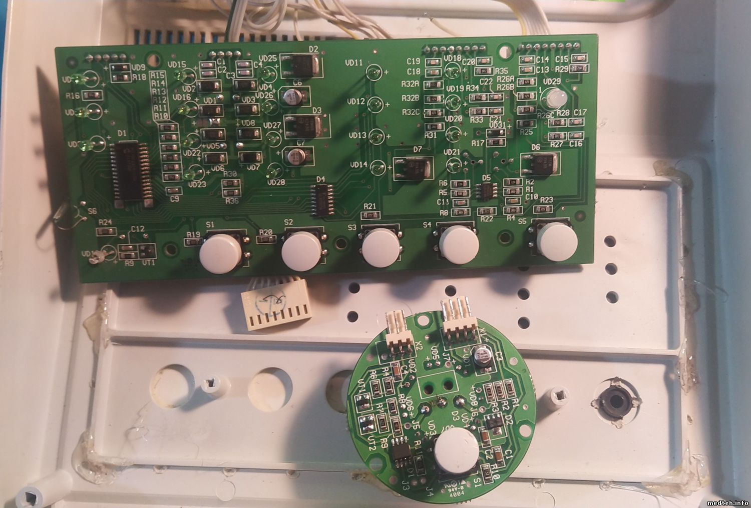

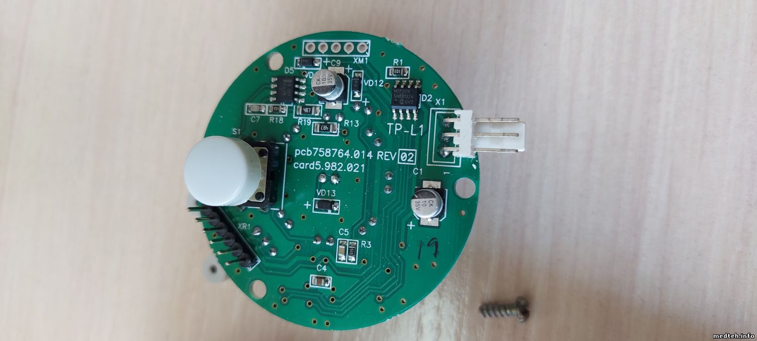

Фото платы излучателя, может кому пригодится:
UPD: залил фото на сторонний хостинг. Форум качество режет.
https://i.ibb.co/rfmymqz/20230426-122844.jpg
https://i.ibb.co/3RCFXzj/20230426-122850.jpg

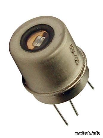

Подскажите марку полупроводникового импульсного лазера или чем его можно заменить.
Сгнили ножки после залития, он трёхногий в металлическом корпусе, похож на ЛПИ 111 или другой.
