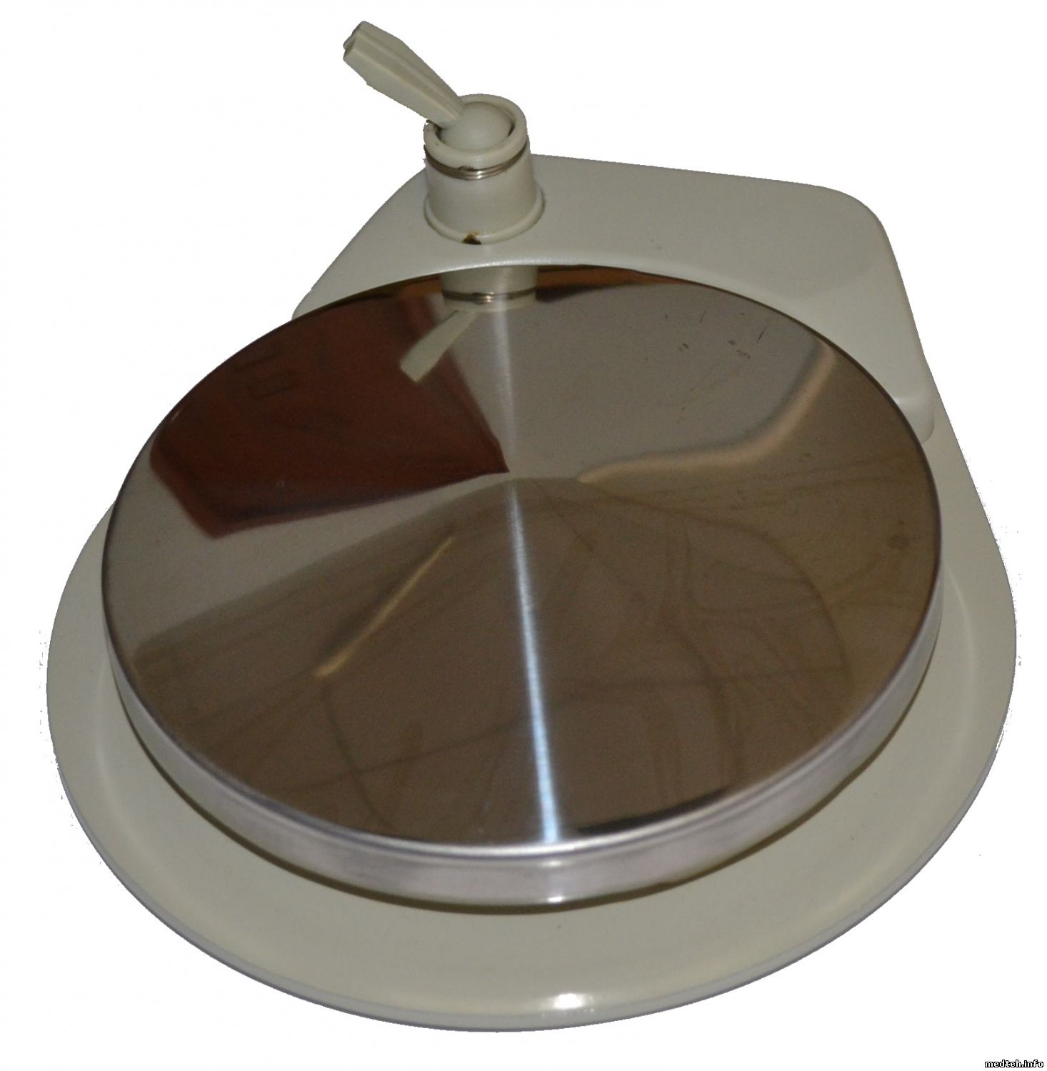

Добрый вечер.
У меня сломалась пневматическая педаль управления инструментом стоматологической установки дискового типа с переключателем подачи воды.
Я разобрал педаль, поменял в пневмоклапане все уплотнительные резинки, смазал, собрал всё в обратном порядке. В итоге педаль перестала травить воздух, но теперь не выключаются наконечники, педаль не выключается, я её сто раз разбирал, собирал, пружины растягивал - всё равно не выключается.
madmacДата: Вторник, 22.Июл.2014, 23:03 | Сообщение # 2
шток клапана свободно ходит после сборки, не закусывает его?
нажимная часть педали свободно ходит?
bigДата: Вторник, 22.Июл.2014, 23:18 | Сообщение # 3
Еще раз проверь очередность установки колец и латунных цилиндров: сначала вставляем кольцо, потом - цилиндр, опять кольцо, еще цилиндр.
Новые кольца плотно на шток садятся ?
hamomiliaДата: Вторник, 22.Июл.2014, 23:54 | Сообщение # 4
Да, новые кольца садатся плотно.
hamomiliaДата: Среда, 23.Июл.2014, 00:14 | Сообщение # 5
Скорее всего забыл очередность установки колец и латунных цилиндров.
hamomiliaДата: Среда, 23.Июл.2014, 09:35 | Сообщение # 6
Большое спасибо! big, Вы гений!!! Я сделал все как вы посоветовали! И вуа-ля! все работает!!! dance2
