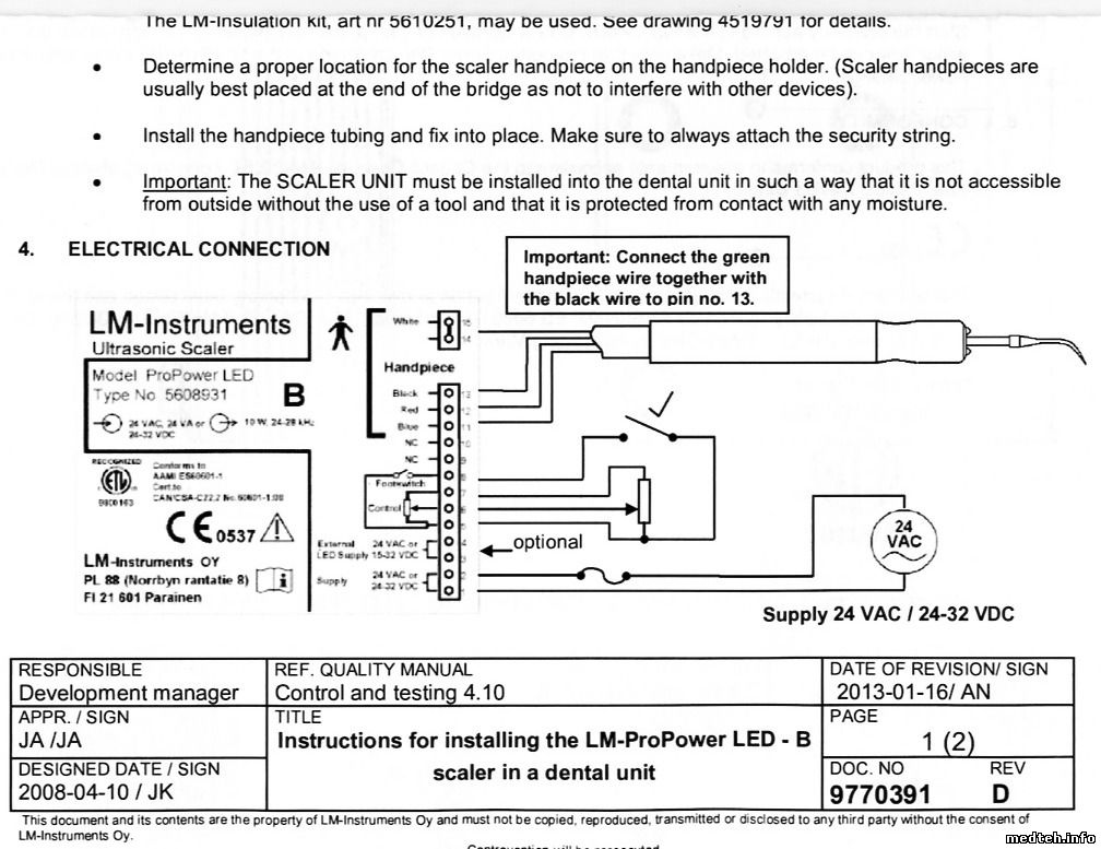

Смотрю на схему и не вижу где регулировка мощности?
Ладно клапана нет,но регулятор и какой?
На фото-скалер версия С.

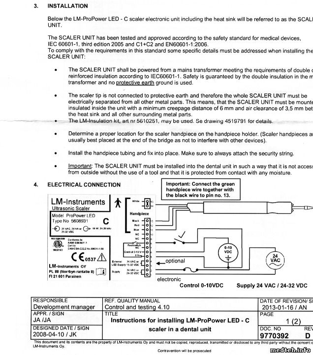

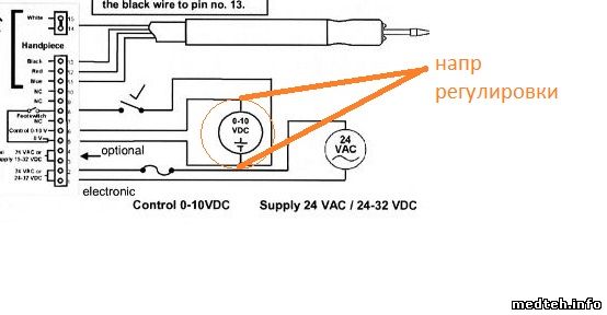

Зарапортовались Вы,батенька,-"крутилочки" тут и не предусмотрено, регулировка мощности осуществляется посредством подачи изменяемого постоянного напряжения. Ещё разок внимательно гляньте на схемку.

seabeeДата: Четверг, 04.Сен.2014, 10:40 | Сообщение # 4
У вас сообщений: 1316
Так там написано control 0-10v.Серия "BI" предназначена для Chirana Diplomat,если верить инфы из инета.
Да,будем менять у поставщика на другой.

Зачем менять? Поставьте потенциометр.

andrukaДата: Четверг, 04.Сен.2014, 21:10 | Сообщение # 8
У вас сообщений: 276
...в виде делителя напряжения. Сообразите надеюсь.

А делитель подключить к питанию 24в.
МастерБакуДата: Пятница, 05.Сен.2014, 11:18 | Сообщение # 11
Да. Параллельно стабиллитрону на 9-10в

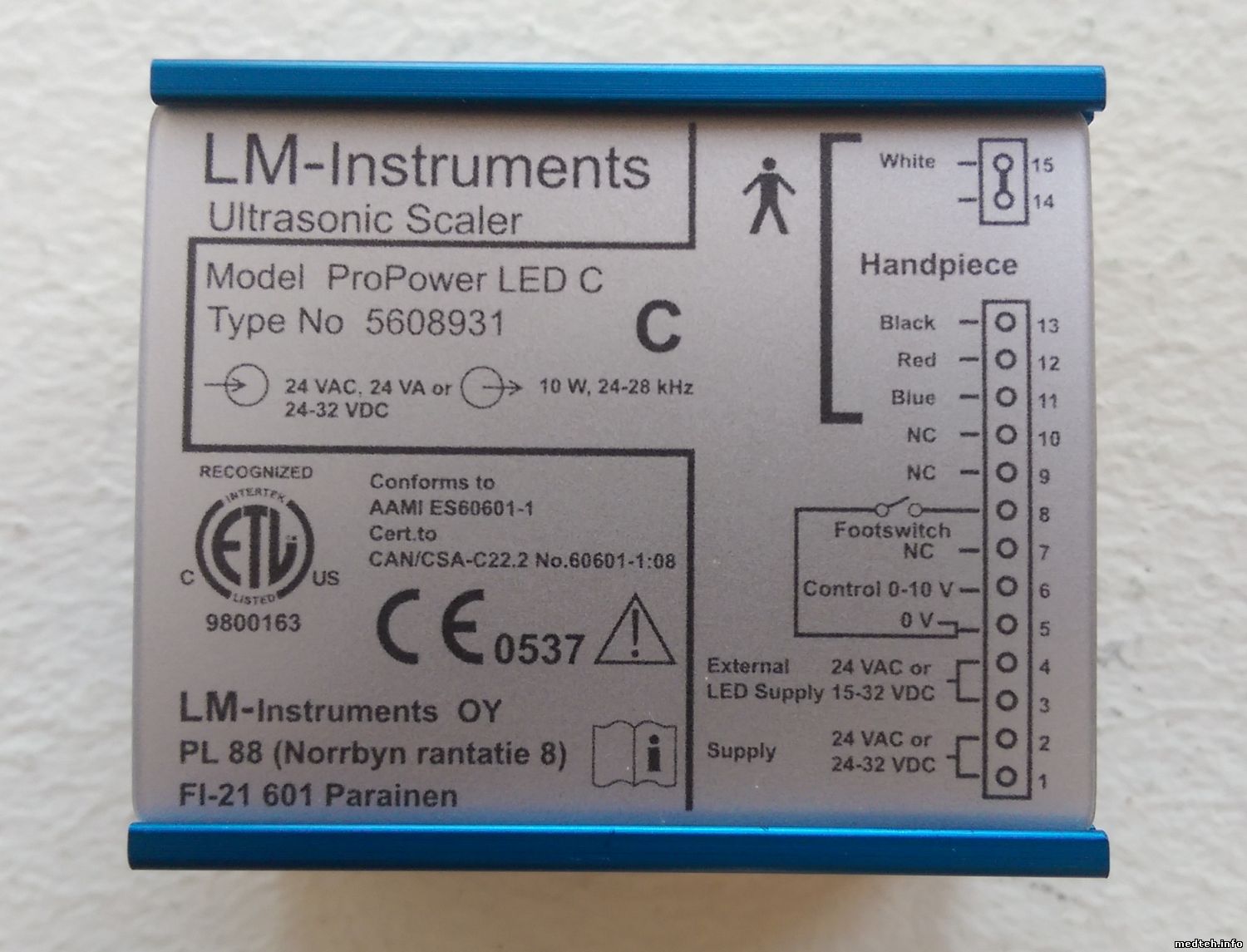

По теме был скалер- тип С.
Вот пришёл - тип В.

Что то сложно замутил регулировку для версии С.Диодный мост-делитель напряжения-LM317 с регулировкой.

Тут главное на пятый контакт(ноль) подключить минус 12 вольт.Подключил для регулировки плату регулировки м\мотора.
Только регулировочное сопротивление на ней поменял.Плата вылетела.
