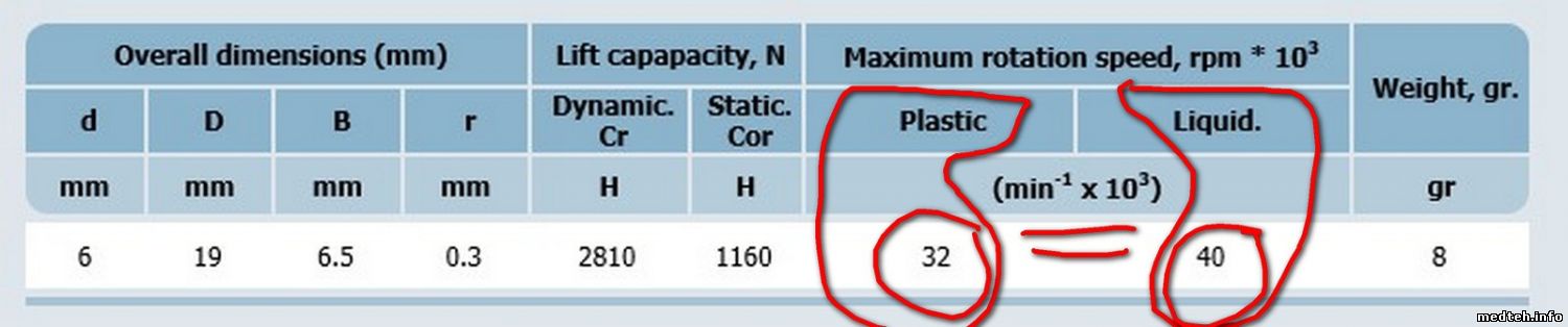

Цитата bektyish ()
с завода может выпускаться с различными смазками
может пример неудачный, т.к. первый попавшийся? из "различных смазок" только пластичная и жидкая. естественно, что жидкая более высокооборотистая, но, насколько я знаю, не используется в подшипниках для зуботехнических моторов.
Цитата bektyish ()
часто продавцы даже не знают разницу
вот в этом согласен. не только разницу, но и более подробные характеристики продаваемых подшипников, чем геометрические.
Цитата bektyish ()
У остальных производителей примерно тоже самое
Вы так думаете или знаете? W&H вроде 35 тыщ. оборотов?
ладно-ладно, может 50 тыщ и 15 мин я загнул, но 40 и 10 точно ))) полегче?

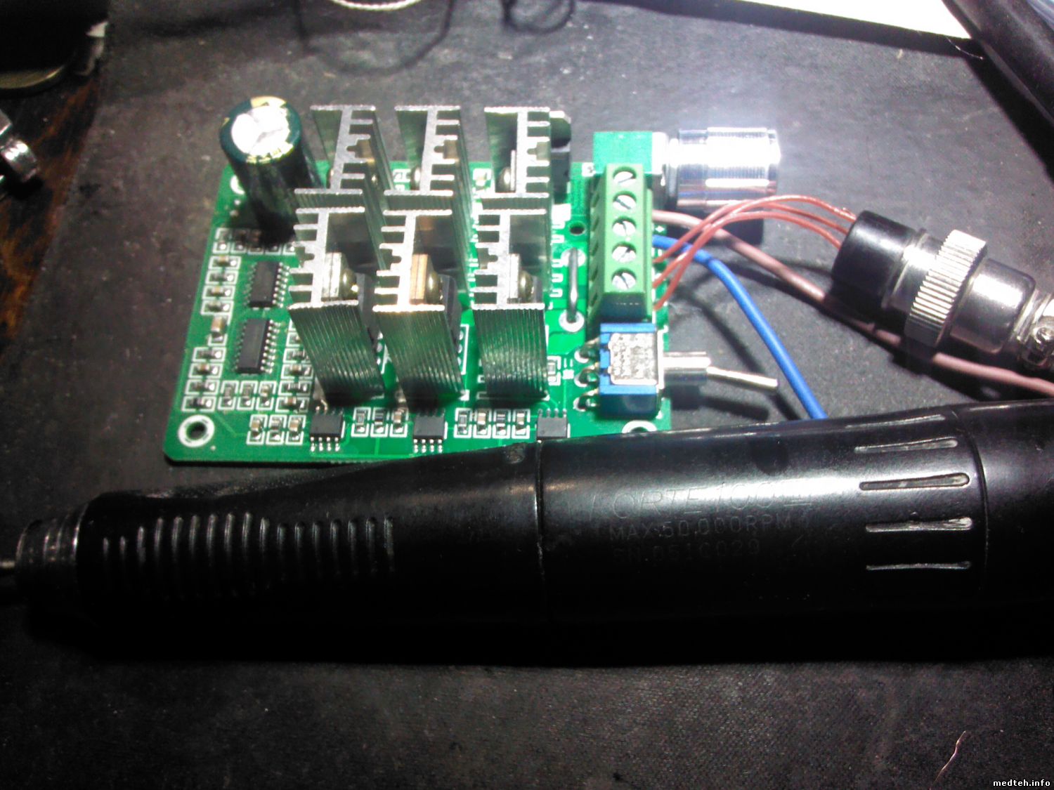

bektyishДата: Четверг, 11.Фев.2021, 18:43 | Сообщение # 106
Всего 350 рублей и никакой мороки https://aliexpress.ru/item....5655871

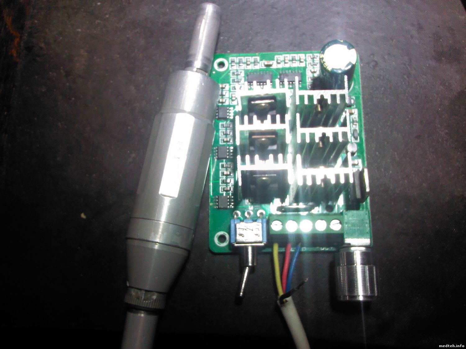

bektyishДата: Четверг, 11.Фев.2021, 19:48 | Сообщение # 109
SSU, ещё лучше - немного подороже , но для бес коллекторного двигателя - очень неплохой эконом вариант . Всё работает , правда мотор с установки греется ( нет названия и модели ) , а вот от Форте работает отлично . Имеется система защиты от перегрузок .
А для этой тоже ссылка есть? blush
