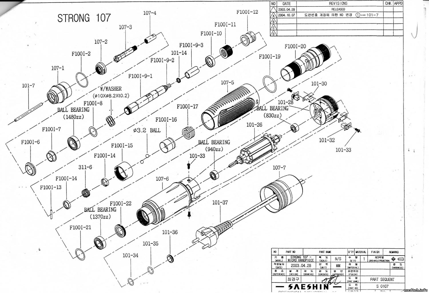

Привет, по Strongam можно обращатся непосредственно к поставщику в г. Владивостоке тел 8-4232-300-240 насколько я знаю комплект из 4-х подшипников стоит чуть больше 2000 рублей. Попробуйте узнать может есть смысл купить новый наконечник вместо старого, они продают и наконечники без блока питания.
Схемы прилагаю-
Сообщение отредактировал Alex-vl - Вторник, 16.Сен.2014, 11:04

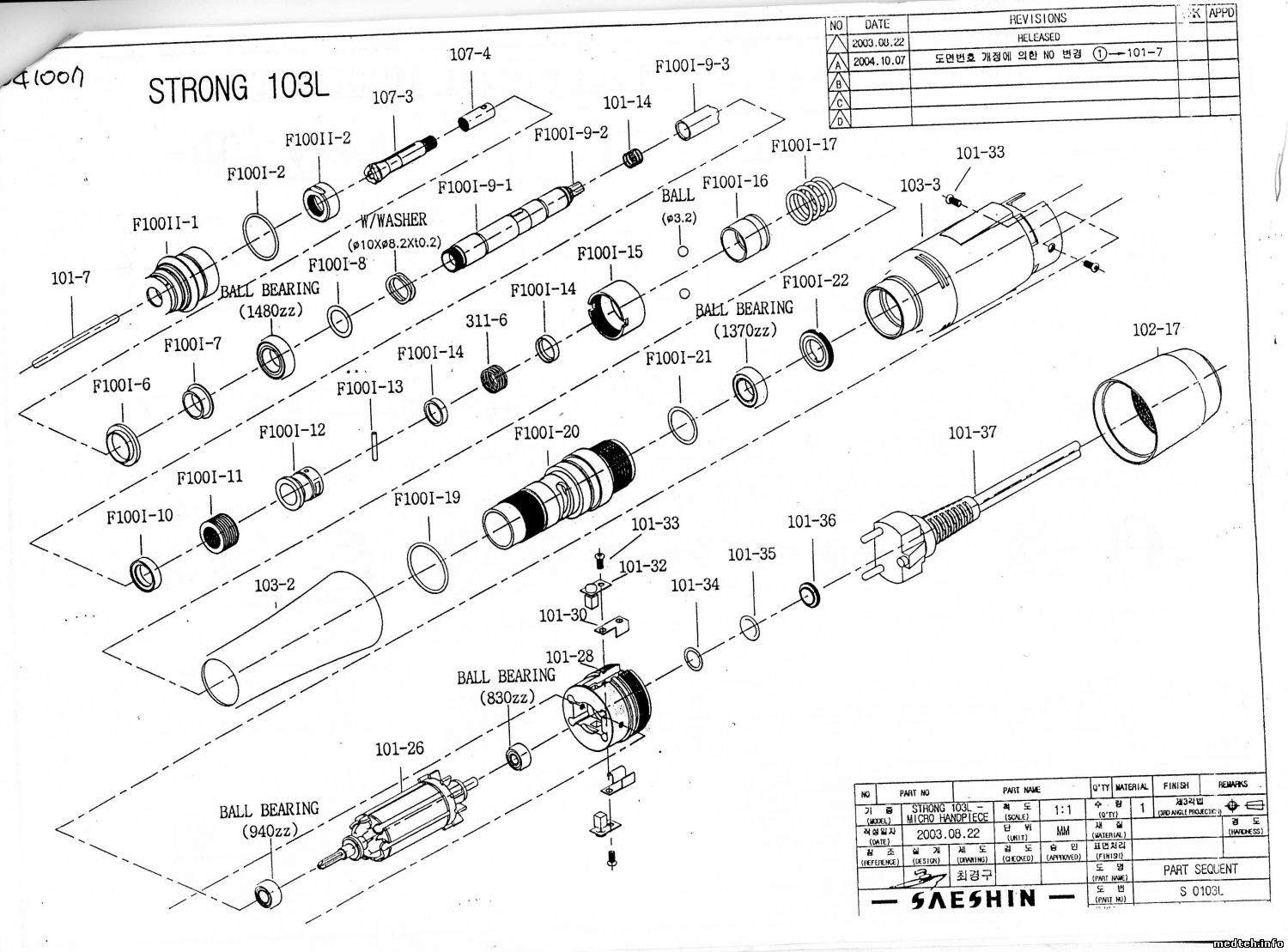

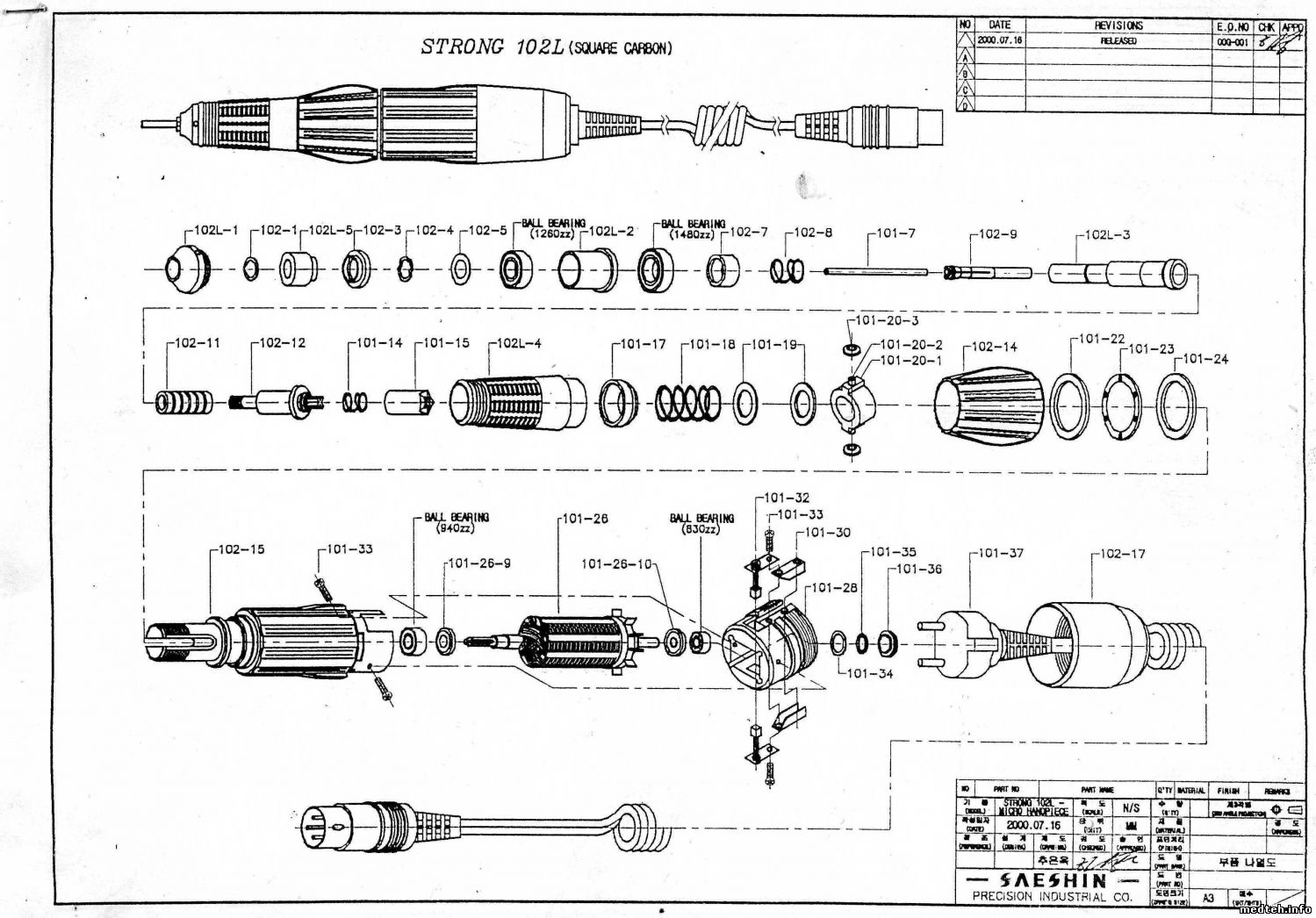

Ещё схемы 102L, Forte-100II и 103L

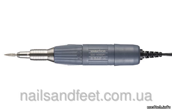

Ребяята скинте пожалуйста схему сборки разборки на marathon sde-h35sp1 !
Нигде найти не могу unknown
Сообщение отредактировал dedov_vania_90 - Среда, 27.Апр.2016, 13:50
МастерБакуДата: Среда, 27.Апр.2016, 17:30 | Сообщение # 44
фото ? может это не он ?

dedov_vania_90, в принципе, схема разборки не отличается от Стронга 102 из 42 сообщения.
dedov_vania_90Дата: Четверг, 28.Апр.2016, 11:52 | Сообщение # 46
новичок
шелково
нет точно он !
http://images.ua.prom.st/116539259_w640_h2048_h37l1.jpg?PIMAGE_ID=116539259

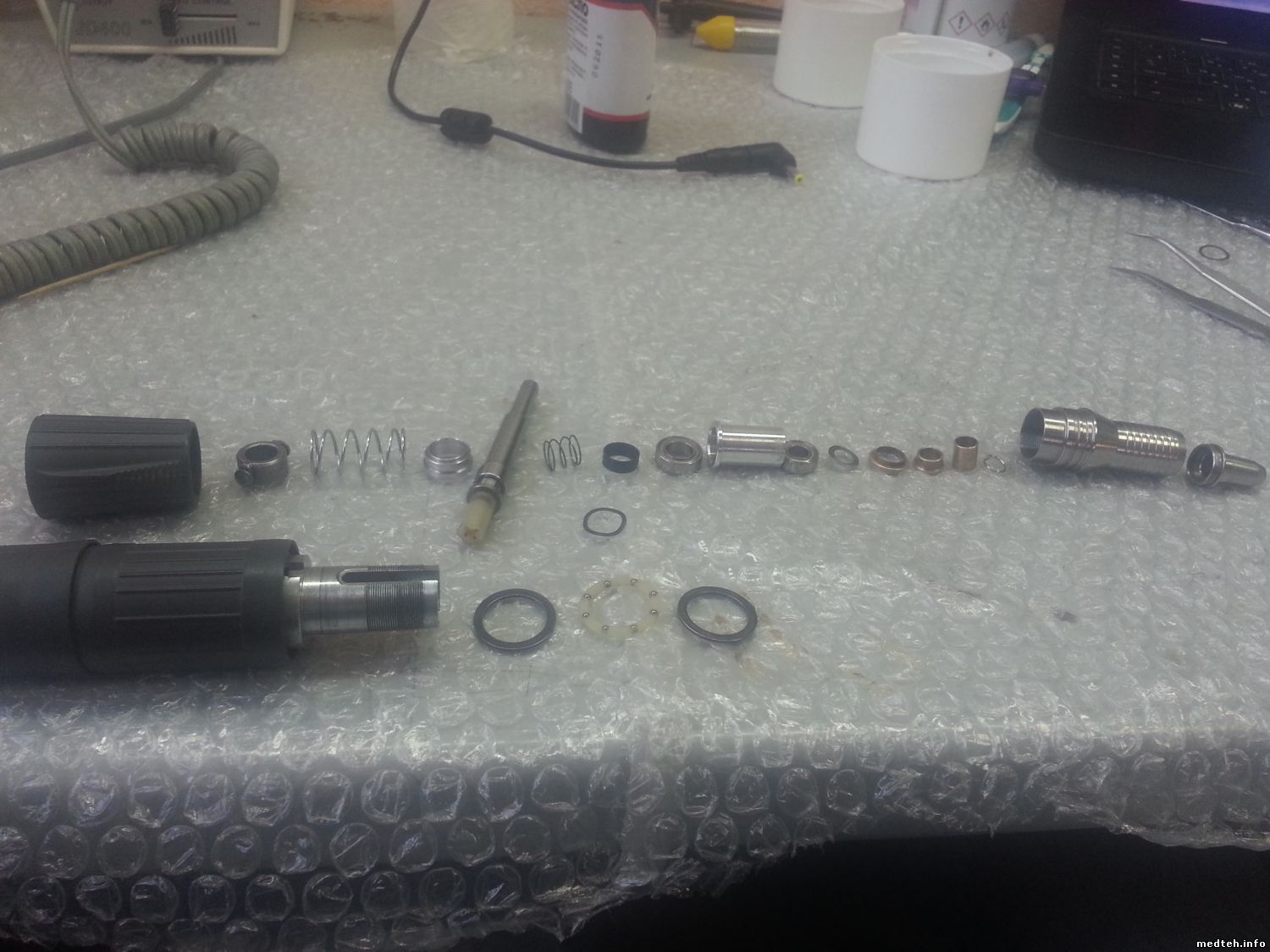

МастерБакуДата: Четверг, 28.Апр.2016, 13:32 | Сообщение # 48
разложите на столе всё что есть и сфотографируйте
dedov_vania_90Дата: Четверг, 28.Апр.2016, 16:09 | Сообщение # 49
новичок
шелково
вот в таком порядке собрал я
dedov_vania_90Дата: Четверг, 28.Апр.2016, 16:13 | Сообщение # 50
новичок
шелково
Гремит страшно и греется

VisitorДата: Четверг, 28.Апр.2016, 19:38 | Сообщение # 53
У вас сообщений: 172
Инженер-медтехник
Волгодонск
Так это подшипники под замену.

Ролик правильно поставили? Он не симметричный. На нем с одной стороны выбито S - этой стороной вроде к мотору.

А где стальная шайба, которая на ролике лежит (схема позиция 22)?
