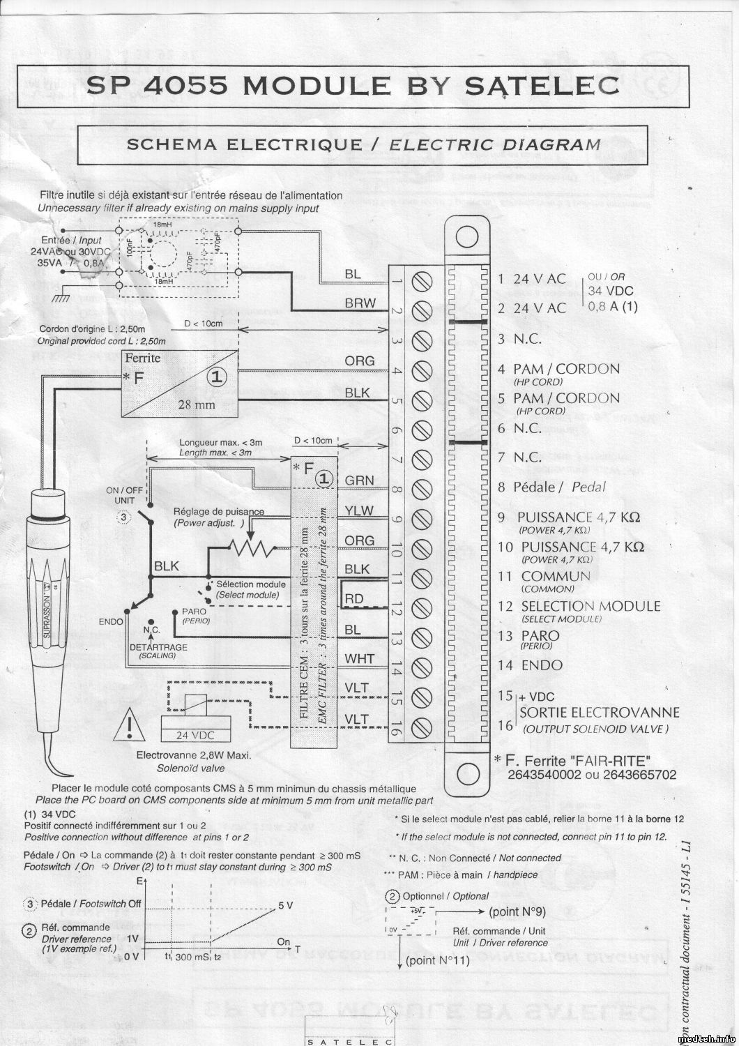

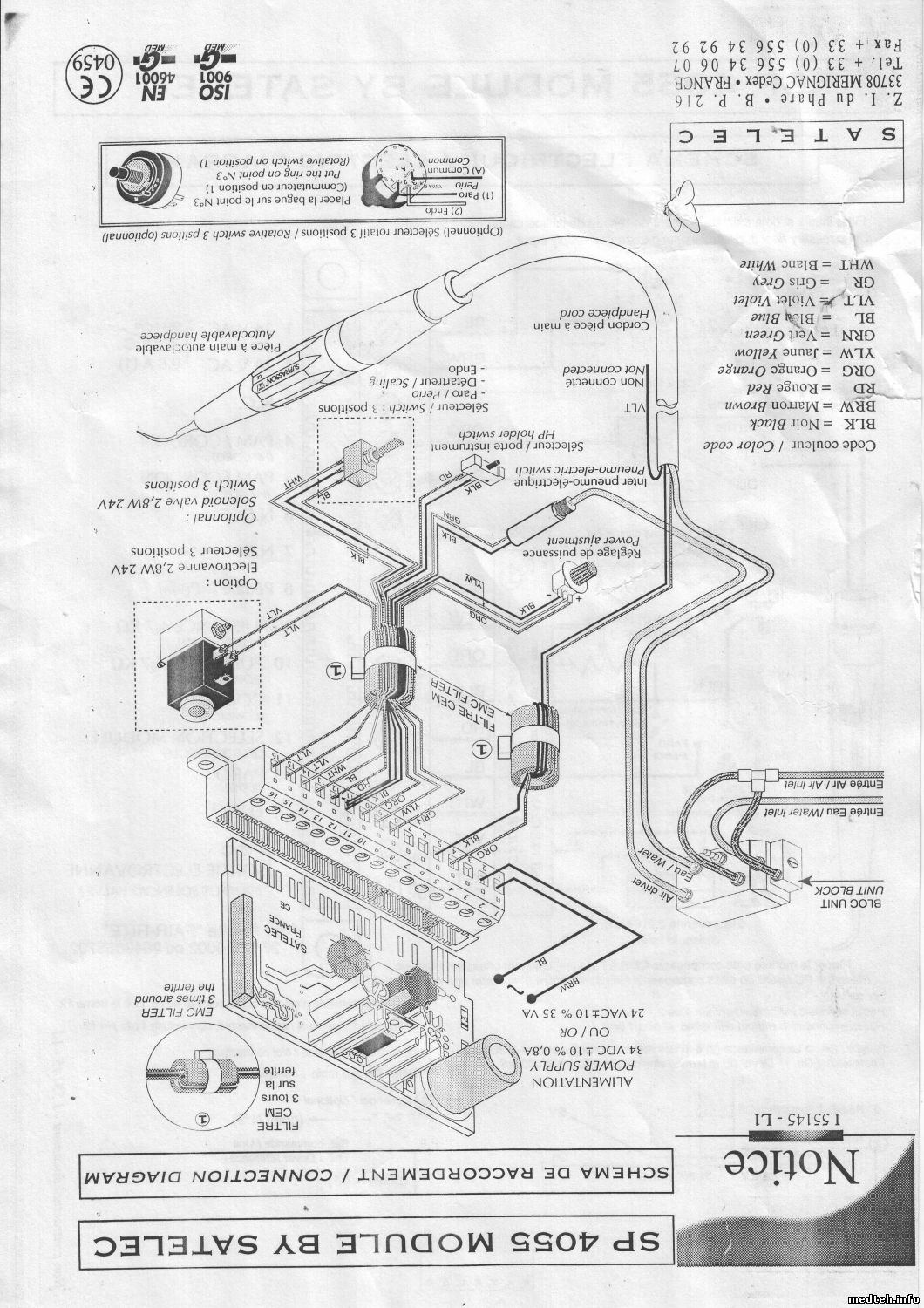

Возникла проблема с подключением встраиваемого в Diplomat (не помню точно модель, древняя 200-ка какая-то) скалера satelec. Стол был в разборе и часть проводки была утеряна. Питание и куда цеплять сам скалер нашел, остальное не понятно. Помогите пожалуйста с распиновкой разъема, что и куда цеплять.

давай точнее модель установки, посадочное место скалера есть(типа клемнник куда вставляется плата и провода)?

Nick_OДата: Четверг, 11.Сен.2014, 11:54 | Сообщение # 3
У вас сообщений: 156
Западная Сибирь
Схема
Nick_OДата: Четверг, 11.Сен.2014, 11:56 | Сообщение # 4
Западная Сибирь
Схема
spiderxtДата: Пятница, 12.Сен.2014, 08:32 | Сообщение # 5
Прокопьевск
О, спасибо вам огромное wink
Я уж не надеялся найти :)))

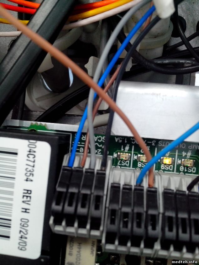

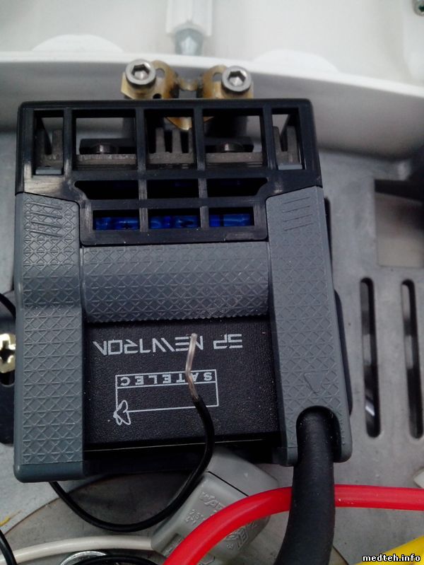

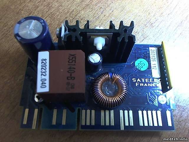

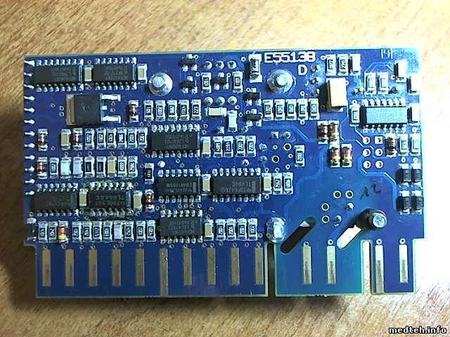

Это плата SP4055?А то есть в черном корпусе и тоже SP4055.Вот не знаю как её подключить к A/Dec 500 к пульту.
А это SP4055 Newtron.

Подключены только 4 провода,черный серый 24в.А что такое синий коричневый?Остальные провода вообще не подключены и переменник не подключен..

Меняют две платы SP4055 на одну SP Newtron.Или может есть её аналог?
