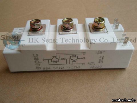

На литейке BEGO NAUTILUS T нет нагрева, при включении предварительного нагрева откачивает воздух из камеры, доходит до включения нагрева и вылетает ошибка Е06. Нагрева не происходит. Первоначально был неисправен генератор выгорели транзисторы TR501 - TR508 (BD244, BD243), диоды D502, D504, D506, D508. Выходные мощные транзисторы стоящие на водоблоке вроде бы целые, по крайней мере звонятся нормально.ВЧ трансформатор прозванивается нормально. Кондеры на платах индуктора в норме. Все питания в норме. Прошу совета куда копать дальше.
serg2867Дата: Четверг, 30.Июн.2016, 20:36 | Сообщение # 7
У вас сообщений: 87
инжинер
Астрахань
Все таки оказались битые выходные транзисторы Bsm50gb170dn2. Заменил все заработало.
Тема закрыта.
МастерБакуДата: Четверг, 30.Июн.2016, 21:03 | Сообщение # 8
и это транзистор ? shok , хрень какаято mad , и как вы это звонили ? unknown shok
serg2867Дата: Пятница, 01.Июл.2016, 06:11 | Сообщение # 9
У вас сообщений: 87
инжинер
Астрахань
Вот что иногда добивает, так это ответы когда проблема уже решена. Типа как звонил. Да не сталкивался я до этого никогда с подобными модулями, где же ты раньше был? А вот как понял что именно они битые, так просто собрал стендик, подрубил к генератору и сразу все стало на свои места. спасибо люди подсказали как проверить, только вот к сожалению не на этом форуме.

creytДата: Пятница, 01.Июл.2016, 09:55 | Сообщение # 11
У вас сообщений: 546
Кузня
и это транзистор
Это два транзистора yes . ИЖБТ модуль. Схемка на нём нарисована и прозвонить не проблема.
у меня все диоды болят
МастерБакуДата: Пятница, 01.Июл.2016, 13:25 | Сообщение # 12
вы меня не так поняли . думаете тут все про всё знают ? очень даже нет. я такую штуку никогда не видел . и не в каком состоянии не мог вообразить что такое бывает . потому и спросил . жаль что вы это приняли за сарказм. blush
serg2867Дата: Пятница, 01.Июл.2016, 13:32 | Сообщение # 13
У вас сообщений: 87
инжинер
Астрахань
к сожалению так просто его не прозвонить, сам на этом поначалу купился. Что битые что новые звонятся абсолютно одинаково, поэтому первоначально и решил что они в норме. Потом уже мне подсказали что такие вещи тестером не прозвонишь, надо проверять в схеме, причем подавая на вход импульсы, особо заморачиваться я не стал, собрал схемку по аналогии с выходным каскадом генератора литейки, только не на 2 сборки, а на одну там то и стало понятно что транзисторы битые. На раскачку подавал не 15 вольт как в оригинале, а 12, частота 50 кГц, на нагрузку с БП 200 вольт (больше у меня не выдает), в нагрузке 100 ватная лампочка.

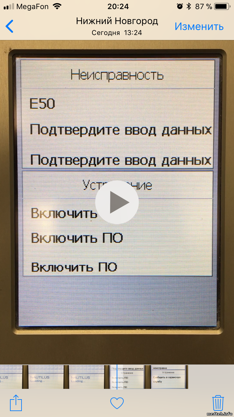

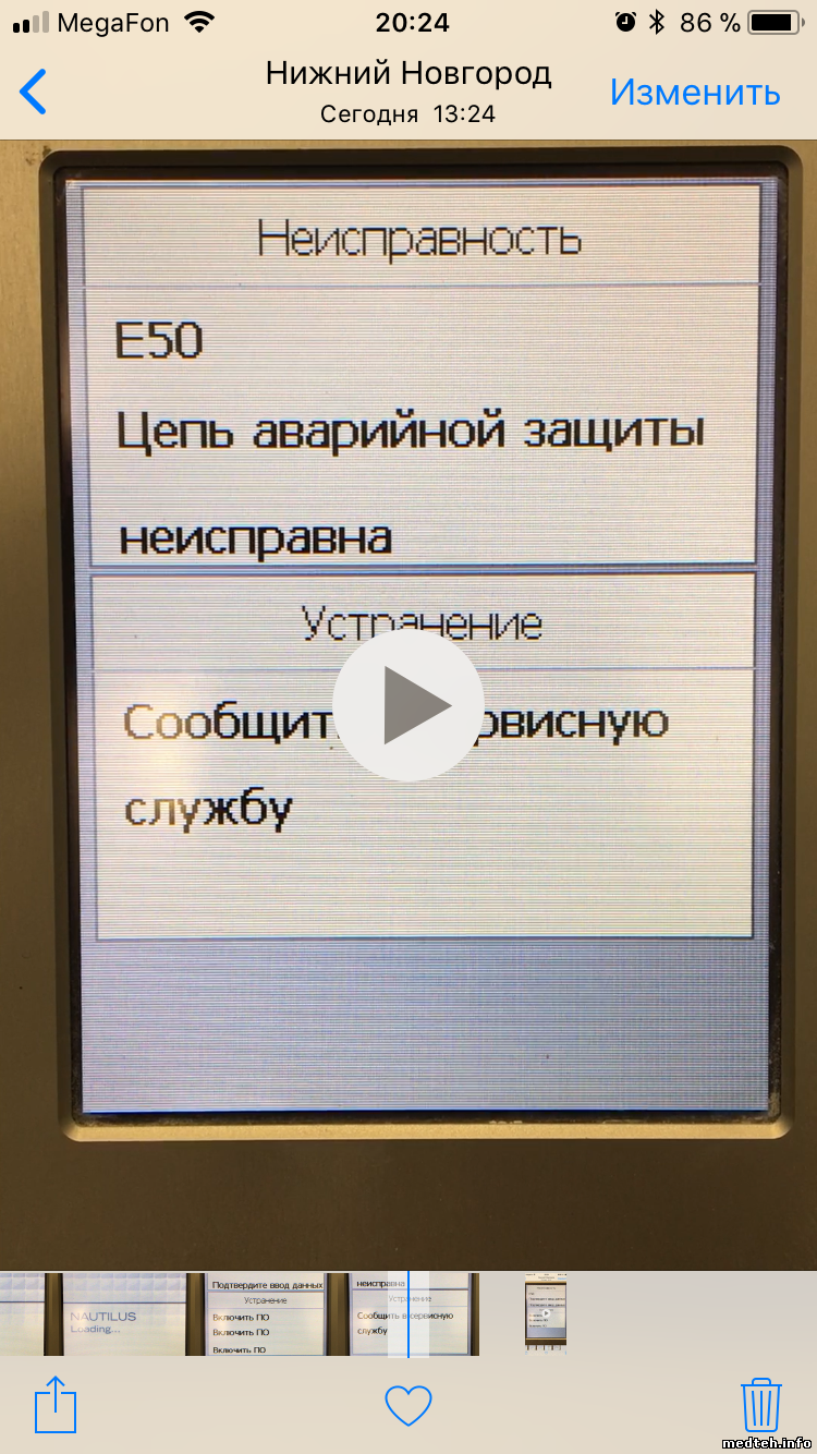

Литейка BEGO NAUTILUS T ,выдает ошибку Е 50,
Zubtehnik1973Дата: Воскресенье, 21.Янв.2018, 20:38 | Сообщение # 19
зубной техник
помогите разобраться. версия с жк экраном. ошибка то есть то нет.на фото скрины с литейки.
Yulana34Дата: Воскресенье, 21.Янв.2018, 20:52 | Сообщение # 20
Zubtehnik1973,
Это нарушение блокировок, начинайте поиск с микрика замка крышки. Потом контактор ABB-1SBL136001R2001.
На нем нормально замкнутый контакт имеет сопротивление, должно быть 0.

DrushaДата: Суббота, 10.Фев.2018, 16:43 | Сообщение # 21
Добрый день! Все выше перечисленное проверили. К ним вопросов нет. Контакты добыли осмотрели. все хорошо. Но ошибка не ушла. После загрузки сначала 7208291.png сообщение с этой фото а затем 2484263.png . Что может значить первое сообщение? И куда дальше копать???
Yulana34Дата: Суббота, 10.Фев.2018, 16:55 | Сообщение # 22
Нужно не осматривать, а промерить нормально-замкнутый контакт. Если на нем сопротивление больше 0 высока вероятность появления этой ошибки.
DrushaДата: Суббота, 10.Фев.2018, 20:40 | Сообщение # 23
промерили затем вскрыли осмотрели контакты все ротерли. собрали и еще раз померили. но увы результата нет
Yulana34Дата: Суббота, 10.Фев.2018, 21:07 | Сообщение # 24
Drusha,
Мы вылечили установкой внешнего Н.З. контакта на контактор и запараллелили со штатным Н.З. контактом.
Официалы предлагали заменить контактор полностью. Выбрали 200р вместо 3000р
DrushaДата: Суббота, 10.Фев.2018, 21:46 | Сообщение # 25
спасибо! мысль была так сделать. теперь сомнений нет. проверю. отпишусь
zubtehnikДата: Понедельник, 01.Окт.2018, 06:51 | Сообщение # 26
В результате был плохой контакт на разъёмах процессора. Такой с лампочками на задней стенке.
