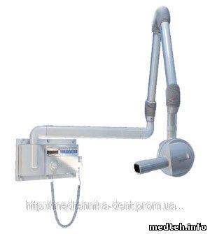

Добрый день! Кто что скажет за такие аппараты ?? Может у кого есть эти аппараты? На дорогие аппараты нет финансов! Аппарат хочу для сельской местности))
Дентальный рентген GRANUM
Дентальный рентген-аппарат GRANUM для прицельных снимков
имеют ряд преимуществ:
Беспроводной пульт запуска аппарата
Пульт управления с дисплеем
В комплекте со стулом пациента
Высококачественные снимки, как с пленкой, так и с радиовизиографом
Технические характеристики:
Напряжение на трубке: 60кВ ± 10%
Ток на трубке: 8 мА ± 20%
Время экспозиции: 0,2-4,0 сек
Фокусное пятно: 0,8 мм
Анодный ток: 8 мА
Угол наклона плеча: 60-130˚ (мобильный вариант), 90-180˚ (настенный вариант)
Угол поворота плеча: 300˚ (мобильный вариант), 180˚ (настенный вариант)
Угол поворота трубки: 360˚
Обязательное использование стабилизированного блока питания (опция)
Интраоральный рентгеновский аппарат Vario DG (Sirona)
Новый Vario DG – часть уже известного на рынке продукта Sirona рентгенографической системы HELIODENT со многими ее преимуществами. Помимо проведения привычной пленочной съемки, аппарат предлагает экономичный вариант для работы с цифровыми датчиками.
Простота управления
Благодаря таймеру TipSet работа на аппарате Vario DG понятна даже ребенку. Для правильного определения времени экспозиции Вы можете использовать уже привычные символы в виде зуба и пациента, а также одним нажатием кнопки изменять время экспозиции для цифровой и обычной съемки.
Гибкая интеграция
Vario DG прекрасно подойдет для помещения любой клиники. Доступный в двух версиях – настенный и мобильный модули – Vario DG может размещаться как в рентгеновском кабинете, так и непосредственно у кресла пациента. Возможность выбора между тремя размерами держащей консоли гарантирует идеальное решение для любого рабочего пространства кабинета.
Прекрасное качество изображения
Рентгеновские снимки, полученные на аппарате Vario DG, отличаются повышенной контрастностью и детальным изображением. Прекрасная база для диагностики.
Фокальное пятно - 0.4 (IEC 336)
Напряжение на трубке - 70 кВ
Ток трубки - 3.5 мA (7 мA эквивалент)*
Настройки - 0.21–11.2 мAс (0.06–3.2 с)
Сетевое напряжение - 120 В или 240 В
Размер консоли - На выбор между 30 см, 60 см или 80 см
Медиа детектор - Определяется индивидуально
