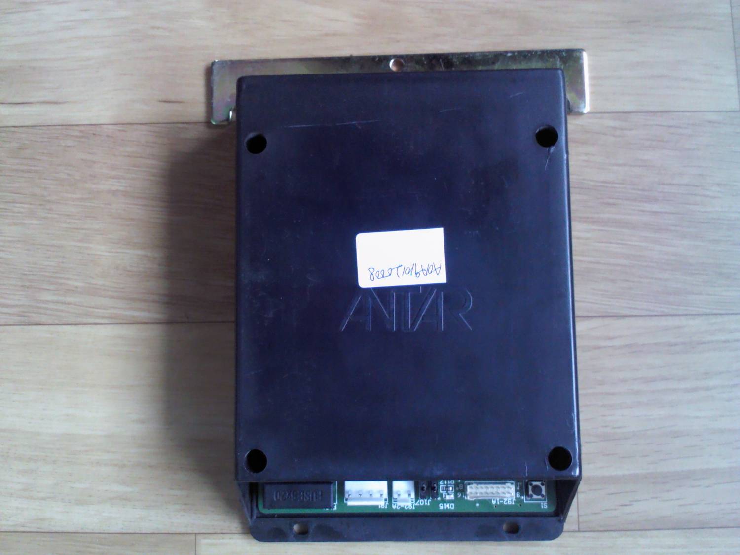

Товарищи! Помогите с креслом. Не работает ни спинка, ни сиденье. При нажатии на кнопки на пульте дохтура или медсестры раздается кратковременный звуковой сигнал и всё ни каких телодвижений.

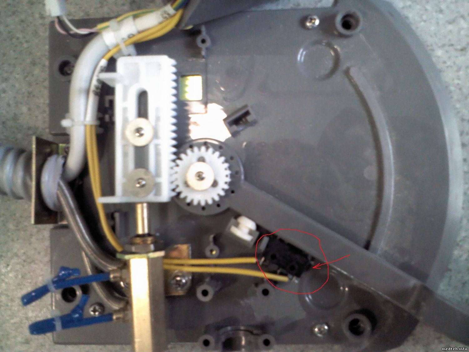

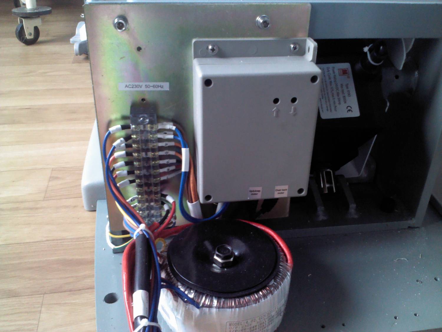

P.S есть пять машин U200 SIGER, из них четыре одинаковых фото 1 и одна которая не работает фото 2 и 3, а бумаги на эти все машины от U100 SIGER unknown

Фото 1, вопросов нет, а вот 2 и 3 это не SIGER U200 и даже не U100! Смонтировал около 3-х десятков "двухсоток" и 6 "соток", не разу не видел такой платы управления креслом! unknown Но внешний вид всё же знаком - какой-то китаец, (точно не помню). blush

goscha-bel,Первое сообщение темы,Фото 2,нижний правый угол блока,Фото 3,верхний правый угол блока.Кнопка подписана S1.Я неделю назад работал установку(года три ей)кнопка есть,отклик пульта врача только писк(кнопки управления креслом).Реакция кресла на кнопку S1-калибровка крайних положений.

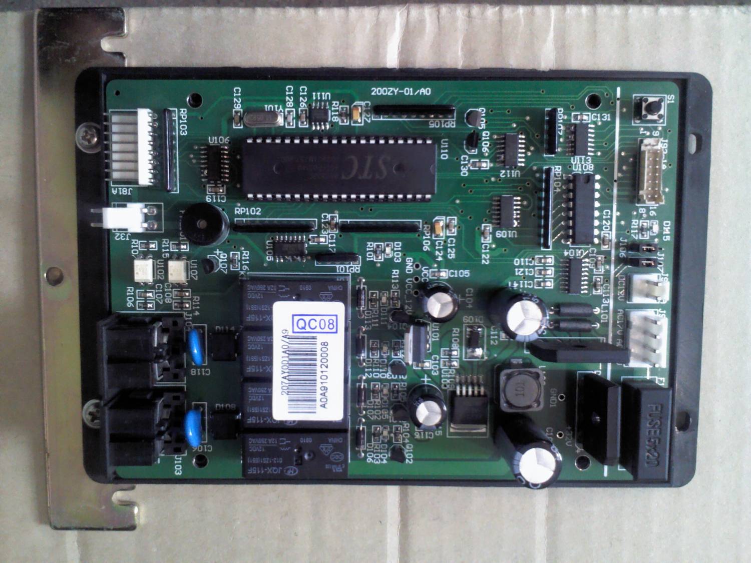

V_A_S_H, под креcлом снял крышку, там на плате две кнопки, S1 и S2. При нажатии и одной и другой ничего не происходит...Даже не пищит. Плата умерла?
