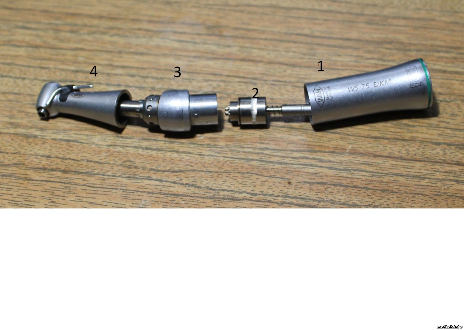

сургут
Собственно , вопрос в названии , вчера уронили , надо б но голову поправить , а так как в городе таких мало , интересует как разобрать ...
Нет , конечно ,вариант с молотком не отпадает , но хотелось бы аккуратно ....
...вторичный вал выцарапал , а вот как первичный подвинуть ,и соответственно вытащить ротор пока не пойму ....
Пы Сы ...согласен и на простой рассказ о моих дальнейших действиях ....
Yulana34Дата: Вторник, 07.Окт.2014, 20:48 | Сообщение # 2
Оно?
http://www.medteh.info/load/21-1-0-3166

serg006Дата: Четверг, 09.Окт.2014, 20:50 | Сообщение # 5
У вас сообщений: 394
стомтология
сургут
...спасибо всем ....решено ...
шаману опять обломилось .... biggrin ...ларчик просто открывался ....точнее вынимался ... mail1
....мож кому понадобиться -
часть 1 повернуть относительно 3 ,далее вытащить 2 . Часть 4 потянуть с усилием относительно части 2
