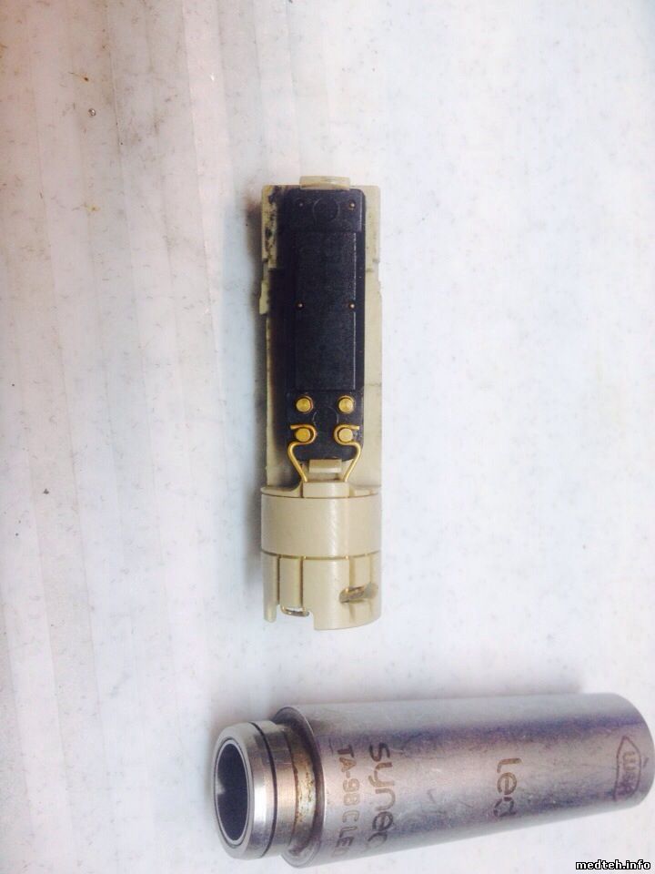

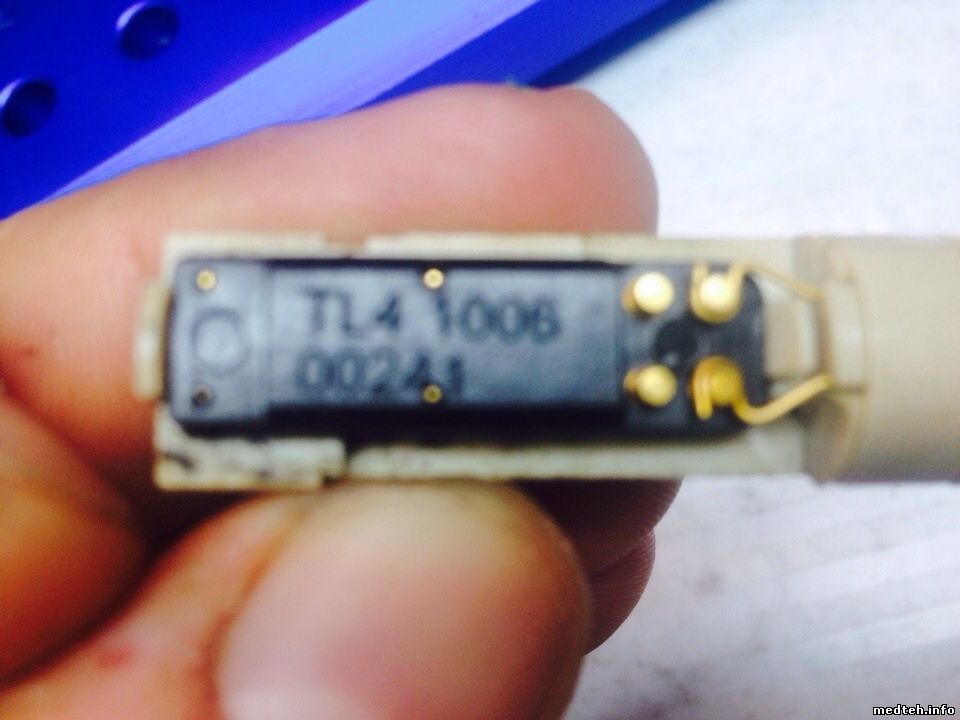

ruslan105Дата: Пятница, 10.Окт.2014, 23:13 | Сообщение # 5
У вас сообщений: 130
Спасибо! Очень помогло! Кто скажет, что это за элемент на картинке, находящийся внутри наконечника?
ustarДата: Суббота, 11.Окт.2014, 00:05 | Сообщение # 6
У вас сообщений: 278
деревня
некоторые светодиоды работают и на переменном токе..выложи подробное фото наконечника в разборе... фиброоптика или внутренний генератор
ruslan105Дата: Суббота, 11.Окт.2014, 10:02 | Сообщение # 7
Фиброоптика
miha01Дата: Суббота, 11.Окт.2014, 11:15 | Сообщение # 8
У вас сообщений: 343
ярославль
Диодный мост
МастерБакуДата: Суббота, 11.Окт.2014, 12:17 | Сообщение # 9
Цитата miha01 ()
Диодный мост
и не только , ещё стабилизатор тока
ruslan105Дата: Суббота, 11.Окт.2014, 20:31 | Сообщение # 10
Если он не работает, то чем можно его заменить? или можно просто пустить напрямую от блока фиброоптики?!

Yulana34Дата: Суббота, 11.Окт.2014, 22:10 | Сообщение # 14
Цитата ruslan105 ()
Может я чего не догоняю... Блок фиброоптики выдает постоянный ток! Зачем нужен диодный мост? И как диодный мост стабилизирует напряжение??
Этот наконечник разрабатывался очень давно (для питания использовалось напряжение питающее нагреватель пистолета), поэтому там стоит мост и ограничитель тока.
Для подбора резистора попробуйте для начала ограничить ток до 10мА и потом постепенно повышайте его добиваясь нормального свечения светодиода.

Всем добрый день!
У меня такая же проблема с этим стабилизатором в наконечнике W&H TA-98LED. Я пробовал ставить вместо него маленький диодный мост - светодиод горит очень слабо, на диодном мосте теряется 1 Вольт.
Кто-нибудь может подсказать, где приобрести этот стабилизатор? Не обязательно для W&H, можно любой подобный! В русском наконечнике НТКсд-300 тоже такой стоит. Я позвонил в Серпухов, спросил, сказали: "Этим не торгуем".

yr48Дата: Среда, 21.Янв.2015, 21:04 | Сообщение # 26
Липецк
Можно попробовать собрать стабилизатор тока на lm317
МастерБакуДата: Среда, 21.Янв.2015, 21:09 | Сообщение # 27
например так
