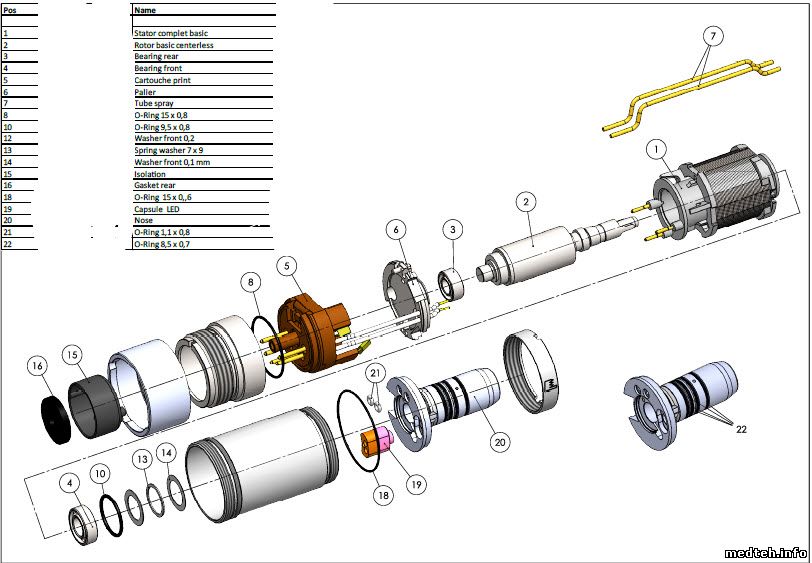

генаfДата: Пятница, 31.Окт.2014, 06:40 | Сообщение # 1
У вас сообщений: 611
медтехникl
Нужна схема разборки микроэлектромотора Sirona BL ISO, желательно с каталожными номерами.
Заранее благодарен.
madmacДата: Пятница, 31.Окт.2014, 09:01 | Сообщение # 2
не существует. можно только поменять оринги, светодиод(тут нужен некий спец инструмент 2 штуки). остальное на заводе.
генаfДата: Пятница, 31.Окт.2014, 15:20 | Сообщение # 3
медтехникl
Цитата madmac ()
не существует
не существует документация?
может у кого есть доки...
madmacДата: Пятница, 31.Окт.2014, 22:25 | Сообщение # 4
Цитата генаf ()
не существует документация? может у кого есть доки...
не существует документация по ремонту микромоторов серии BL, как для других моторов производства Сироны. то, что есть, я написал
Сообщение отредактировал madmac - Пятница, 31.Окт.2014, 22:26
fiksa555Дата: Понедельник, 14.Авг.2017, 22:36 | Сообщение # 5
У вас сообщений: 303
Cервисная служба
Апрелевка
Т.е. можно считать мотор не ремонтопригодным????
По любому есть схема разборки и кодировка запчастей good

fiksa555Дата: Четверг, 21.Сен.2017, 21:16 | Сообщение # 15
Cервисная служба
Апрелевка
Как говорится: кто ищет тот всегда найдёт. Держите...
и в пух и прах...
МастерБакуДата: Четверг, 21.Сен.2017, 22:47 | Сообщение # 16
и где там сложности разборки ?
astraДата: Пятница, 22.Сен.2017, 10:15 | Сообщение # 17
У вас сообщений: 364
Цитата генаf ()
нужна схема разборки микромотора Sirona BL ISO, желательно с каталожными номерами.
А почему стёрты артикулы запчастей?

madmacДата: Понедельник, 25.Сен.2017, 22:19 | Сообщение # 19
когда запустили в продажу первую версию, был и сервис мануал, и каталог запчастей. через год закончилось всё.
что есть сейчас, с тем каталогом не бьется наполовину по виду и размерам. а старые рефы на 75% не катят.
fiksa555Дата: Вторник, 26.Сен.2017, 21:29 | Сообщение # 20
Cервисная служба
Апрелевка
не совсем правильно, мотор аналог Sironы на 100%, на фирма другая, по этому и затёрто.
Цитата astra ()
думаю мотор сирона не делает
она никогда и не делала,делала для них фирма швейцарская(или австрийская, не ссуть)...
и в пух и прах...
МастерБакуДата: Вторник, 26.Сен.2017, 21:37 | Сообщение # 21
fiksa555, это я написал
криво ты выделяешь rofl
Сообщение отредактировал МастерБаку - Вторник, 26.Сен.2017, 21:38
madmacДата: Вторник, 26.Сен.2017, 22:19 | Сообщение # 22
Цитата fiksa555 ()
не совсем правильно
ну как сказать... номера заказные у Сироны за 5 лет поменялись на 50%, та же фиговина уже под другим номером. но с тем же наименованием зачастую.
а указанной выше схеме соответствуют нынешним о-ринги на 90%, остальное не особо. об то и был спич.
