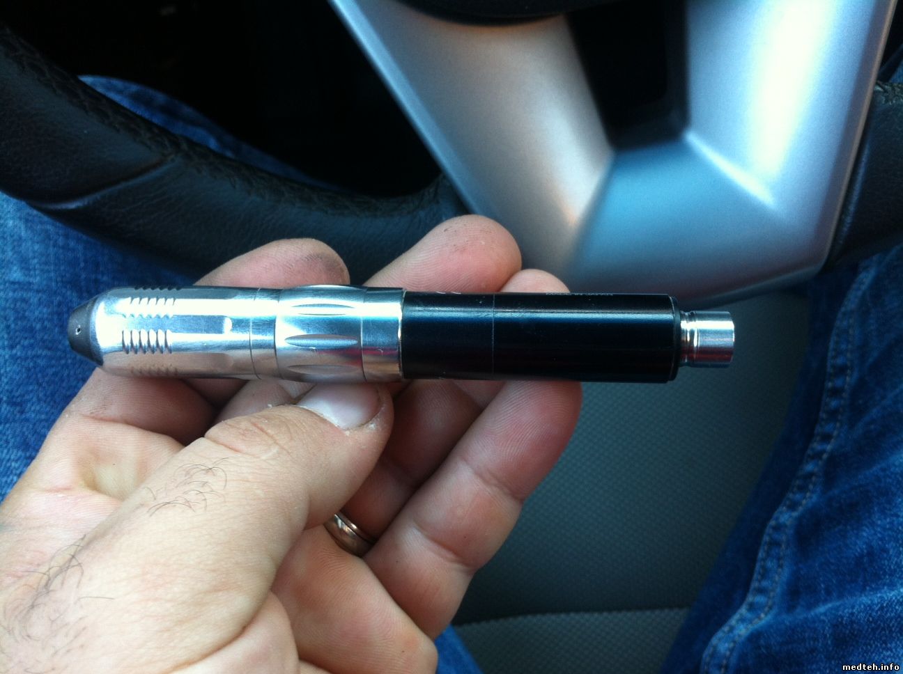

Коллеги, день добрый!
Поступил в ремонт наконечник, нужна инструкция по разборке наконечника.
Помогите, пожалуйста!
maykerДата: Среда, 05.Ноя.2014, 14:45 | Сообщение # 2
У вас сообщений: 183

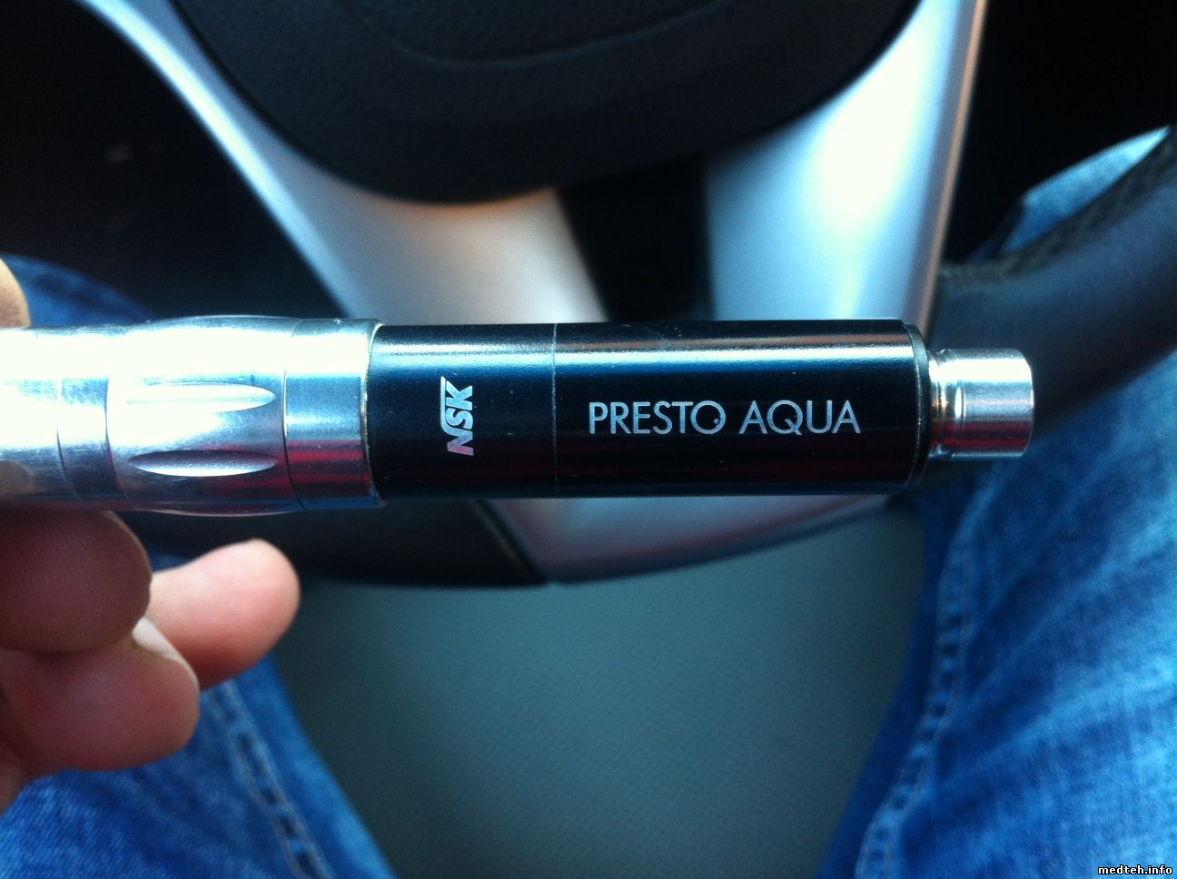

А вот и сам наконечник
