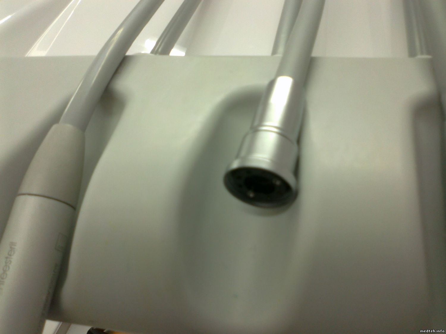

Никто не сталкивался с разборкой шланга микромотора Castellini? Порвался провод возле разъёма.

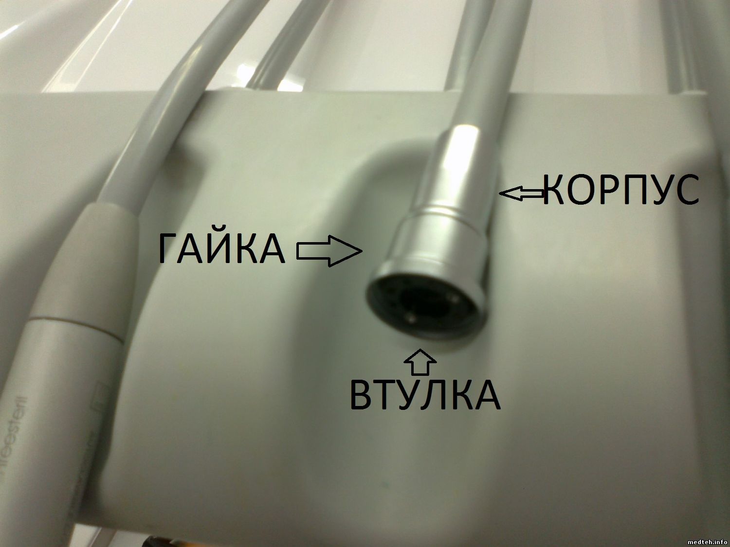

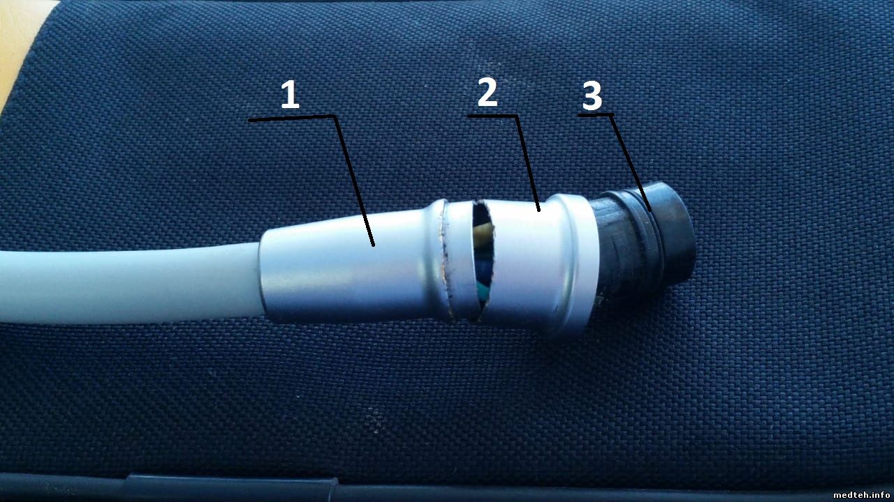

Да, не очень удачно выразился. Есть фото где детали пронумерованы. Деталь "3" запресована в детель "1", довольно туго, следов герметика и клея я не нашел. Деталь "2" находится между деталью "1" и "3" может свободно вращаться.

Прокручивать втулку 3 относительно корпуса 1 не стоит, потому что на втулке есть два выступа (один из них виден на фото), которые входят в соответствующие им пазы на корпусе. Тянул гайку из корпуса, зажав их в деревянные оправки. Вытащить контакты из втулки так и не смог, благо провод порвался сантиметрах в пяти-шести от контакта разъема, спаять проблемы не было.

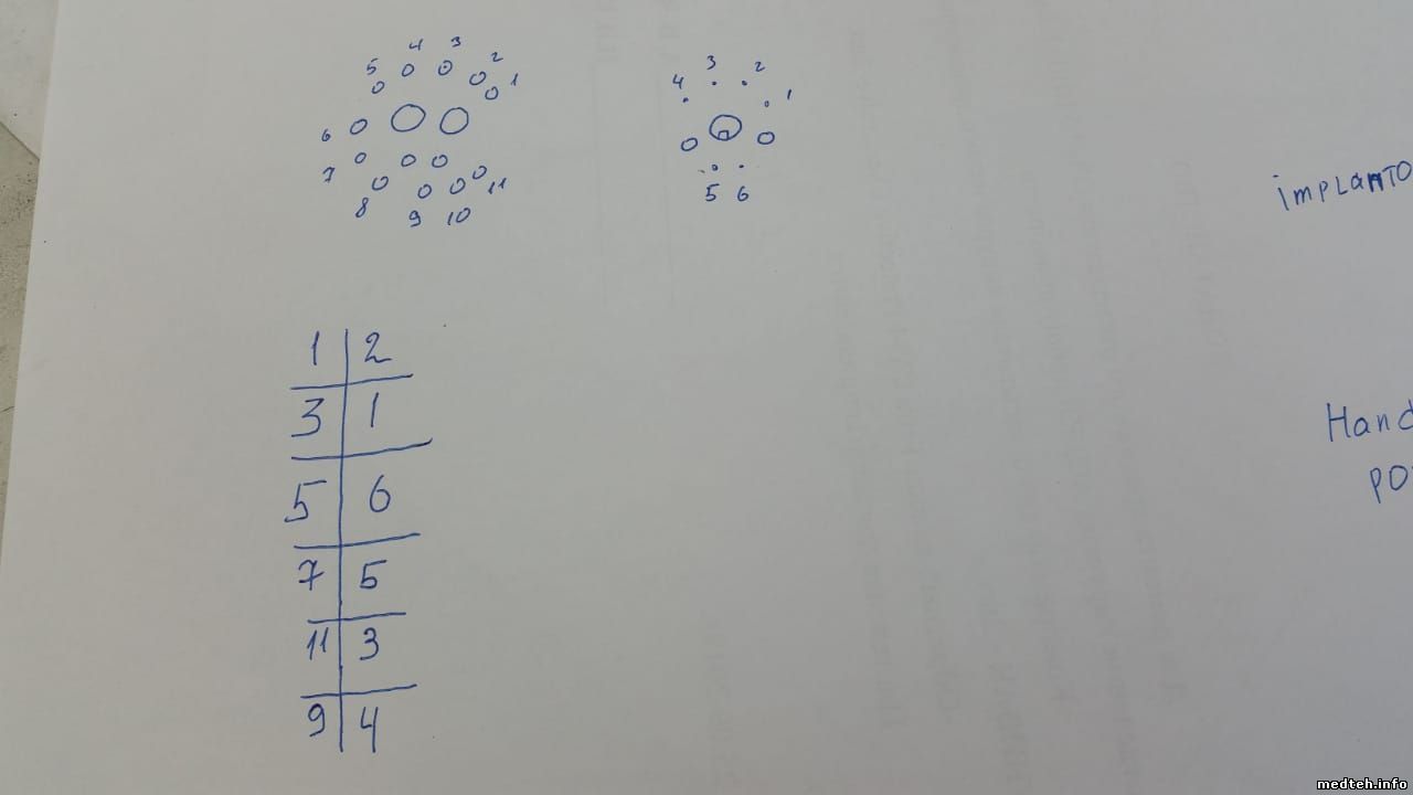

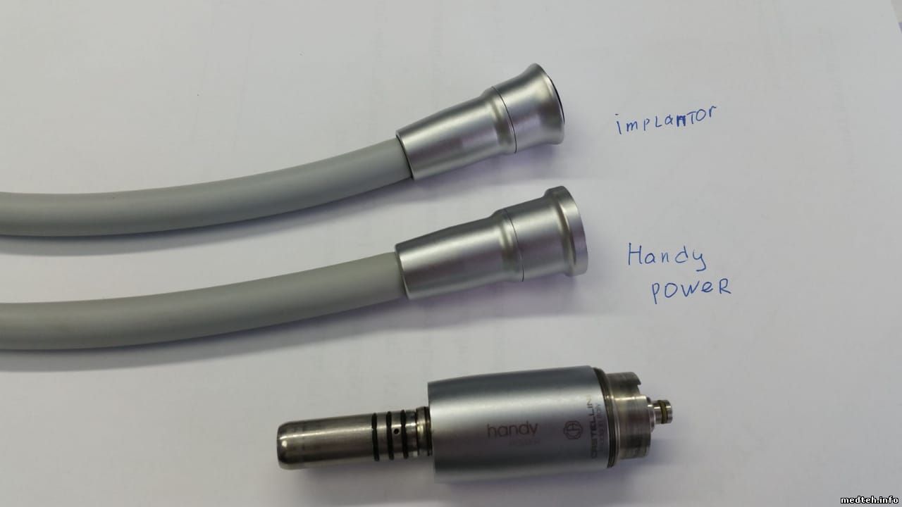

Добывлю немного информации. На castellini skema 5/6 используются разные микромоторы и соответственно разные шланги.
Шланги разные и не совсеми миторами совместимы, но разъемы похожие и распиновка одинаковая. На более простых шлангах жил меньше.

Не подскажете, как там извлекаются пины из сокета (из втулки)? У нас все шланги с "меньшим" количеством жил. Рвутся один за другим. Есть желание поменять все провода целиком.
