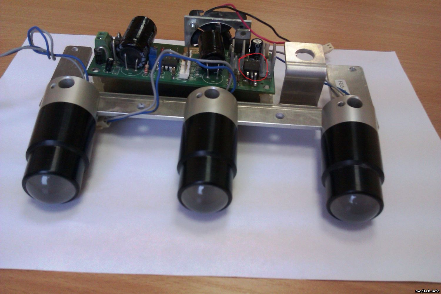

Здравствуйте!!! У кого опыт большой в стоматустановках или сталкивался прошу помочь...имеется светильник в разобранном состоянии (на фото) с платой, нужна схема платы и модель ламп. Плата мертвая, на ней не могу распознать марку транзистора то ли VORTEX 9537 F то ли VDRTFX (на фото выделил), поиск ни чего не дал. Если не ошибаюсь это от установки Gnatus.

вы не ошибаетесь - это дерьмо оттуда.
кроме отмеченного (?) вам ещё понадобится лед диоды , один там точно чёрный. поэтому ищите вокруг похожее и переделывайте. но переделывать придется вместе с установкой.

Почему дерьмо ?? ... Обычно Гнатус ляпает достаточно крепкие и ремонтопригодные вещи
По существу - со схемами всегда была напряженка , в большенстве случаев даже у официалов только структурная . Так что выход один , лампа , лупа и рисовать схему , смотри что за микро схема стоит ....что управляет транзисторами

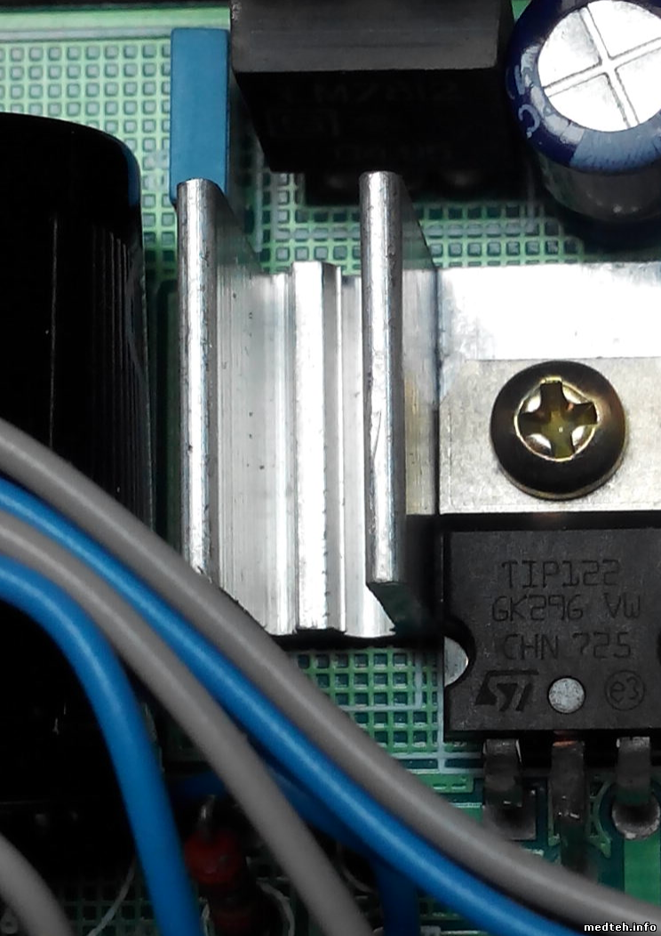

Вот фото из светильника с 5 диодами
там стоит TIP122.

Цитата Pauk ()
там стоит TIP122.
ну и что ? заменит он его - и будет работать ? сомневаюсь. причина не в нём , а в машине , и дурной схеме стабилизатора.

Стабилизатор не расчитан на то напряжение которое ему дают. Примерно 7-8 вольт лишних. Вот и горит.
