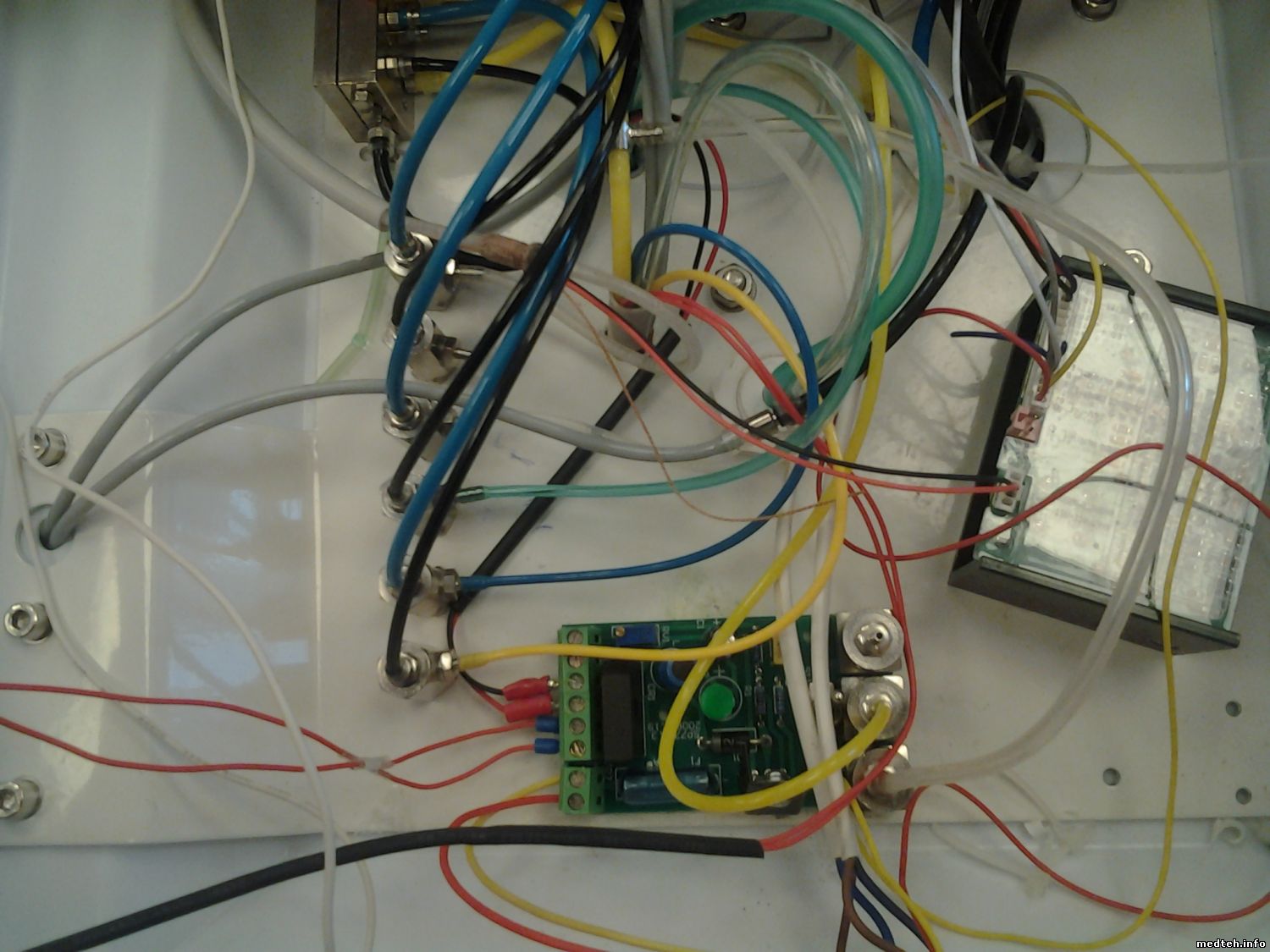

Спасибо. Вот фото этой платы, менял себе вместо пневмо электромотор.
Yulana34Дата: Суббота, 29.Ноя.2014, 16:02 | Сообщение # 52
dima1638,
Слева вверху синий прямоугольник с маленькой крутилочкой, вот ей и регулируется яркость лампочки.
Благодарю, кнопку спс нажал dance2

МастерБакуДата: Суббота, 29.Ноя.2014, 16:11 | Сообщение # 59
Цитата dima1638 ()
Запитывается от отдельной платы, не платы микромотора и скалера
я про это фото
Yulana34Дата: Суббота, 29.Ноя.2014, 16:11 | Сообщение # 60
я про это фото
это оно. 3 выхода на 3 рукава, 2 задействованы.
плата российская? очень не правильная плата , хуже китайской. shok

врач
Подольск
плата российская?
Установка не стратегическая biggrin думаю нашего в ней ничего нет...
