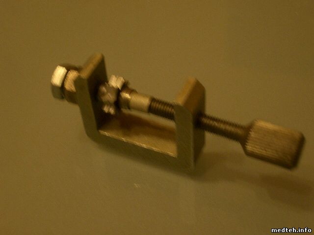

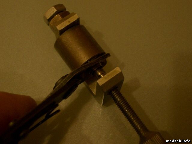

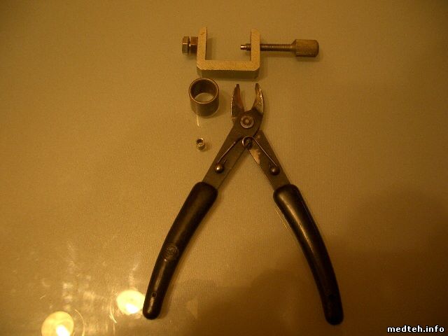

Кроме кусачек мной использовались струбцина и несколько цилиндров ( см. фото 1,2,3 ).
В умелых руках, все это - приспособление для замены подшипников роторов турбинных наконечников.
Изготовлено в 1999 году. Окупилось после ремонта одного ротора. Уже примерно пять лет не пользуюсь...
Позвольте представить еще несколько своих изделий.

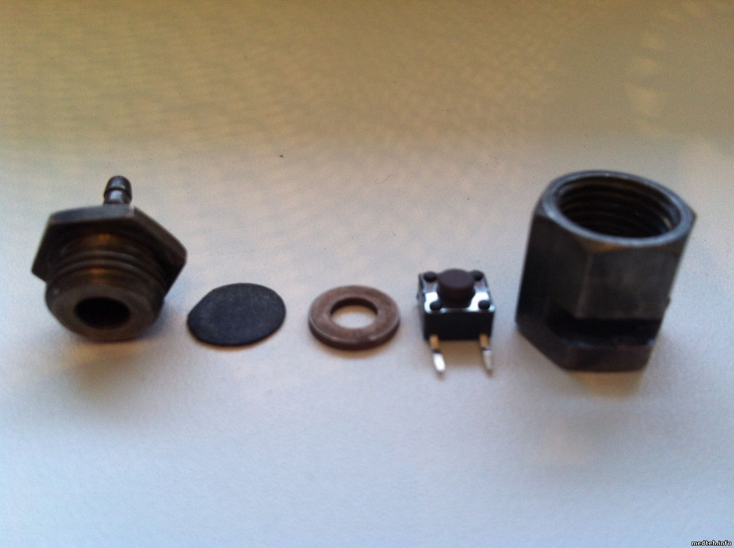

Фото 4. Пневмо-электровключатель "докитайских" времен.

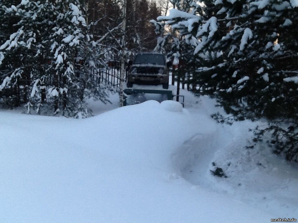

Фото 5. Зимняя парковка на даче: освобождает от очистки снега.
