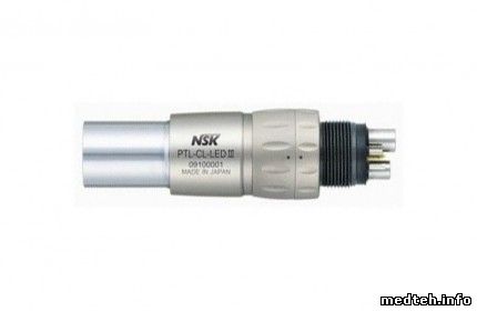

Уважаемы коллеги, помогите с заменой светодиода! Есть у кого инструкция по разборке мультифлекса?

кто подскажет как выглядит родной светодиод?

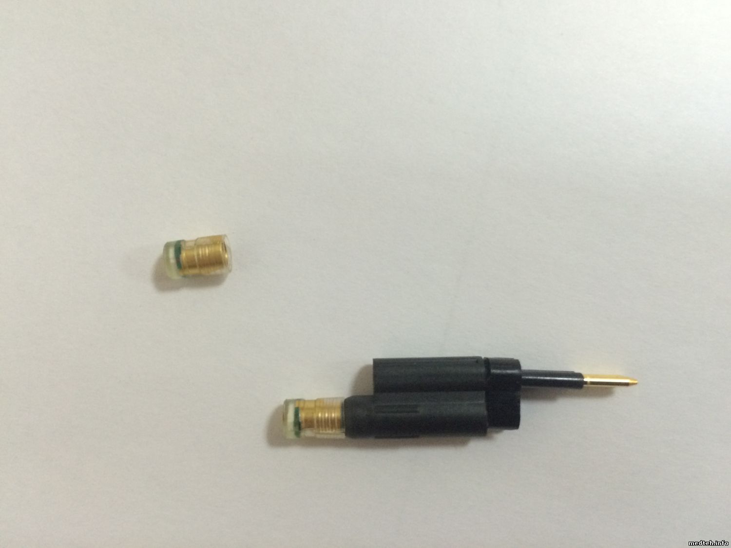

FF2FДата: Четверг, 27.Ноя.2014, 16:25 | Сообщение # 8
У вас сообщений: 427
Цитата mayker ()
кто подскажет
Вот так выглядит.
Цена порядка 80 дол.

Yulana34Дата: Четверг, 27.Ноя.2014, 22:07 | Сообщение # 10
Цитата FF2F ()
Вот так выглядит. Цена порядка 80 дол.
mayker,
И еще примерно столько же стабилизатор (та черная коробочка), уже пару раз приходилось менять.

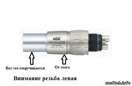

Господа, подскажите, как открутить? Не пойму, в чем проблема - ключ воткнул, кручу по часовой стрелке. Сидит вообще мертво. Походу закис. Брызгал маслом, ВД-шкой - ничего не помогает. Видео по разборке смотрел, естественно, ничего там сложного нет.
Но не откручивается. Даже обматывал изолентой и пытался аккуратно плоскогубцами - реакции ноль.
astraДата: Среда, 05.Апр.2017, 12:12 | Сообщение # 12
У вас сообщений: 364
Doctor23, Делаете правильно. Закисания бывают часто , там металл такой и дез. растворы частенько применяют. ВД-шка или керосин могут помочь, надо подождать.

k_sergeДата: Вторник, 11.Апр.2017, 15:50 | Сообщение # 14
У вас сообщений: 30
Резьба левая !!!

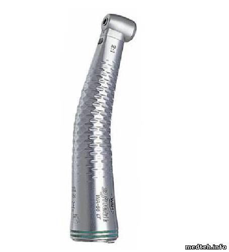

Добрый вечер уважаемые коллеги подскажите пожалуйста где можно приобрести светодиод для переходника NSK PTL-CL-Led.
Пожалуйста если можно подскажите как разобрать угловой наконечник Synea WA-66 LT необходима замена подшипников на роторной группе.

sheih,
Вначале выкручивайте два винта с торца задней части. Но не до конца, а миллиметра на 2-2,5. Затем, надавить этими винтами о поверхность стола, т.е. втолкнуть их внутрь наконечника, тем самым вы сместите внутри наконечника скобу удерживающую вал, а вместе с ним головку. Затем аккуратно покачивая тянем за головку, осторожно, чтобы не сломать световод. Если головка немного пошла вперед и остановилась (не идет), значит скоба не вышла из зацепления, втолкните головку назад, и снова надавите на винты сзади. После извлечения головки вместе с валом открутите крышку-кнопку. А затем выкручивайте вал из головки, на валу есть шлицы под ключ 6 мм. Извлекайте ротор из головки и меняйте подшипники. yes Удачи.

Yulana34Дата: Понедельник, 24.Апр.2017, 10:57 | Сообщение # 21
Я обычно выкручиваю полностью, но так что бы головка осталась на месте, а затем закручиваю на один виток.
И после этого вынимаю головку:
astraДата: Понедельник, 24.Апр.2017, 11:14 | Сообщение # 22
Yulana34,
Можно и так, но очень важно,
, а то если скоба пойдет вместе с головкой световоду хана
