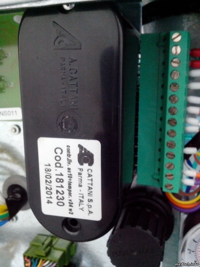

Пришли две стомустановки Coral Lux и Midway NG со встроенными сепараторами.
Надо подключить клапан Parma Cattani что бы можно было работать от существующей больничной системы сепарации.
Вместо имеющейся вакуумной помпы,пришедшей с установкой.
Питание клапана ~24 вольта.

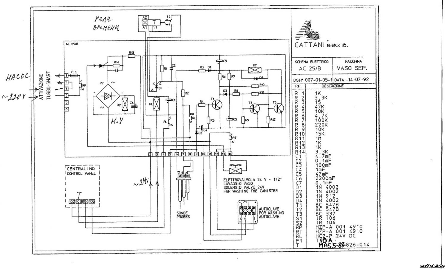

Где то видел этот блок и схему.Осталось найти схему и подключить клапан.
Сообщение отредактировал seabee - Вторник, 02.Дек.2014, 15:10

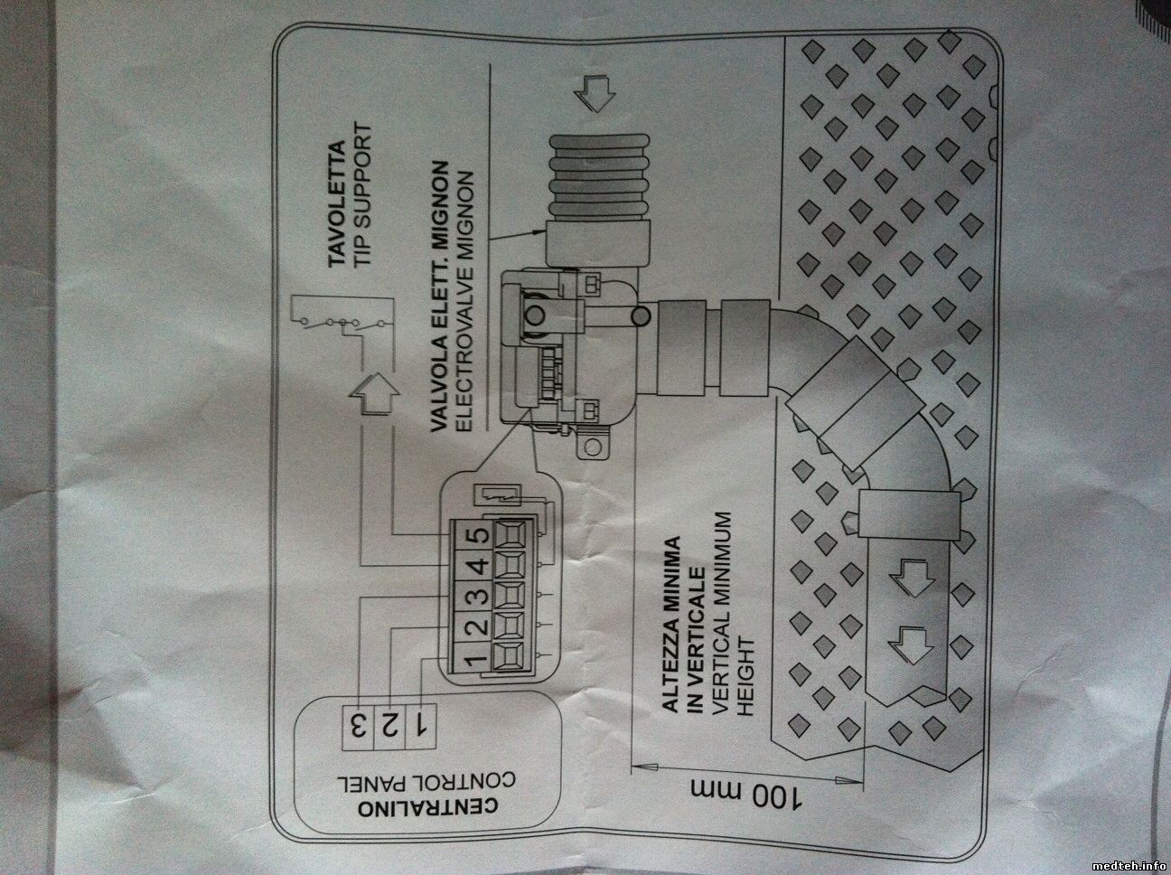

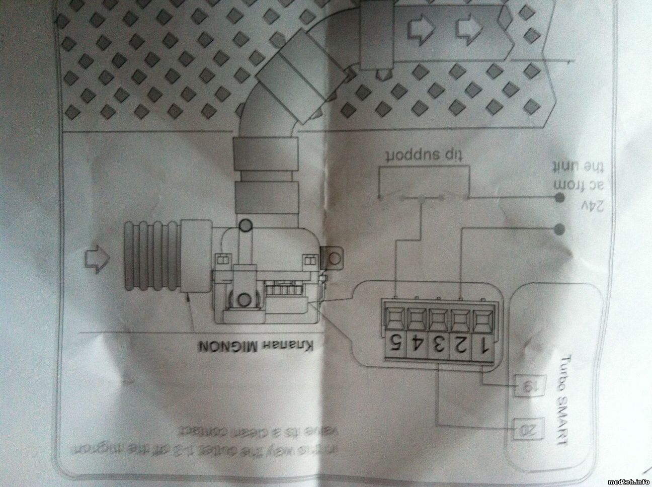

Полагаю, аспирации, и, надеюсь, "сухой", впрочем, все равно...
Прилагаю две картинки: информации там достаточно...
Пляшите на моей могиле, угощаю !

У вас сообщений: 1319
Спасибо big.Контакты 1-3 не обязательно наверно подключать?
Ну куда подключать разберусь,если схему нарисую.

bigДата: Вторник, 02.Дек.2014, 17:32 | Сообщение # 5
У вас сообщений: 1155

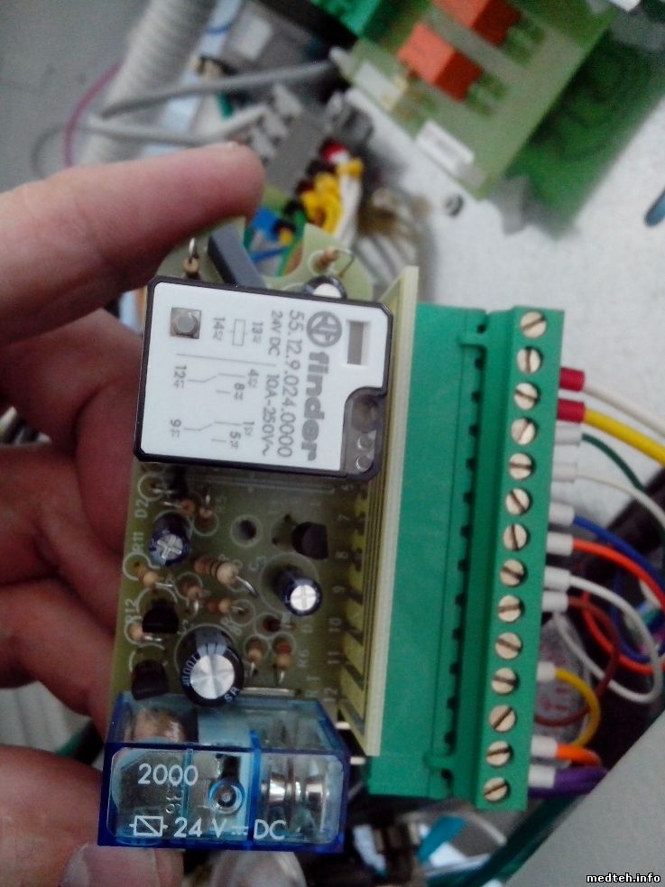

Только, если помпу включает кто-то другой...
В схеме Каттани установки есть реле включения помпы Finder: попробуй задействовать его для управления клапаном.
seabeeДата: Вторник, 02.Дек.2014, 18:09 | Сообщение # 6
Общая помпа у нас работает постоянно.
Да и схему нашёл.Немного другая.
Сообщение отредактировал seabee - Вторник, 02.Дек.2014, 18:20

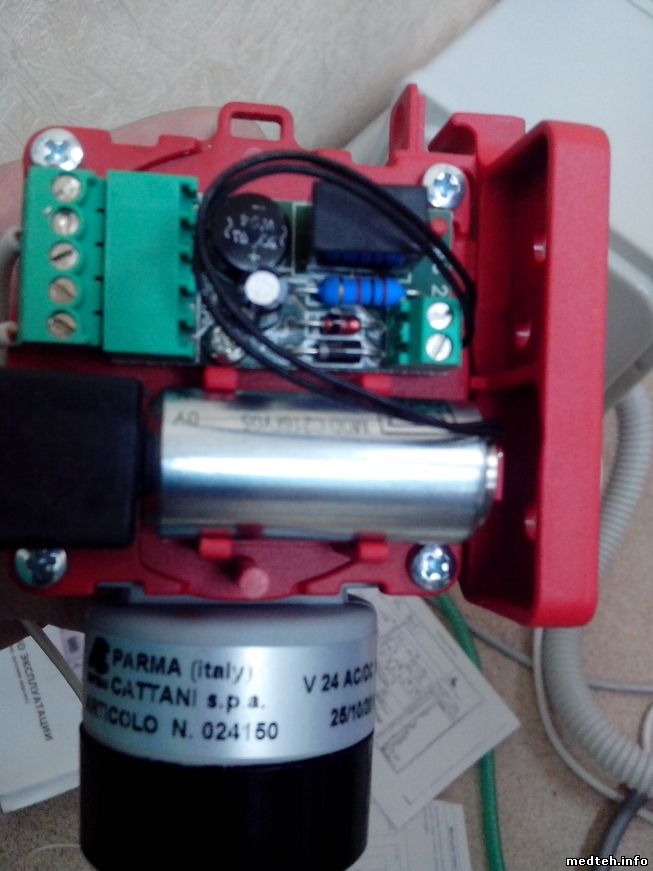

bigДата: Среда, 03.Дек.2014, 03:14 | Сообщение # 8
seabee, сними крышку с клапана: если не ошибаюсь, 24 переменки преобразуется в постоянку.
В этом случае достаточно взять питание, идущее на катушку реле помпы.
Для 100% гарантии результата возьми с установки 24 VAC и запитай клапан через вышеуказанное реле Finder.

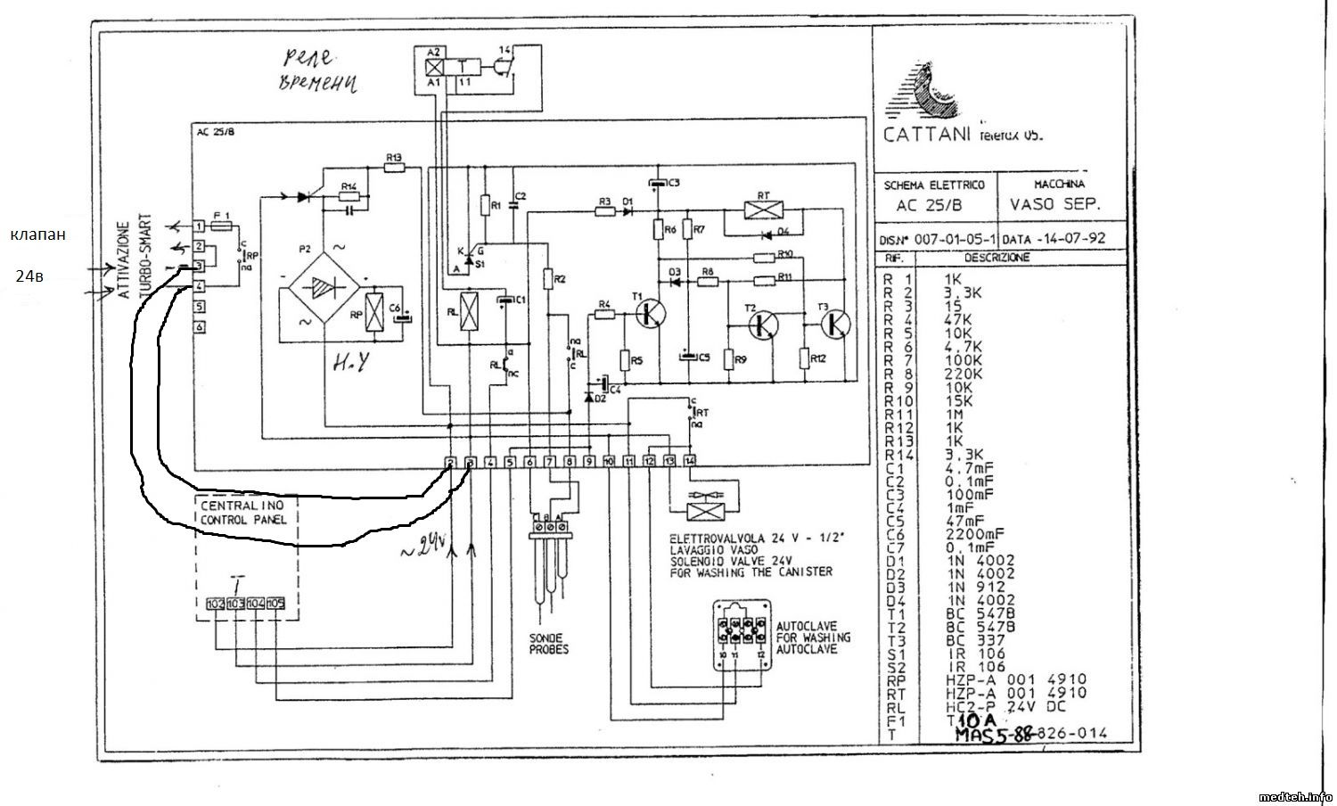

Схема та же,но отсутствует схема управления реле RP и Р2 ,и нет контактов 1-6 слева.
Подключился к 2 и 9 контактам.
