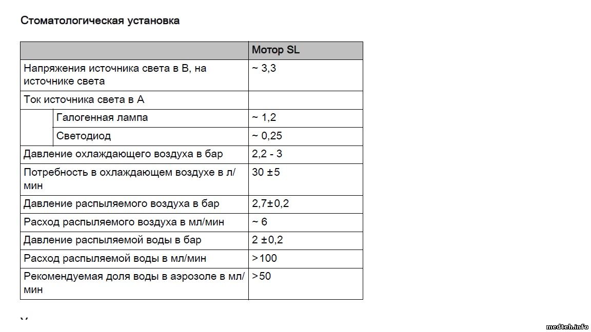

madmacДата: Суббота, 06.Дек.2014, 19:51 | Сообщение # 4
Если SL/ BL 2,2-3 на охлаждение мотора, 2,7 на воздух спрея.
На EL не помню - давно было.

madmacДата: Суббота, 06.Дек.2014, 23:07 | Сообщение # 6
Так получается что на воде тоже 2.7 ?
Что в паспорте написано.
