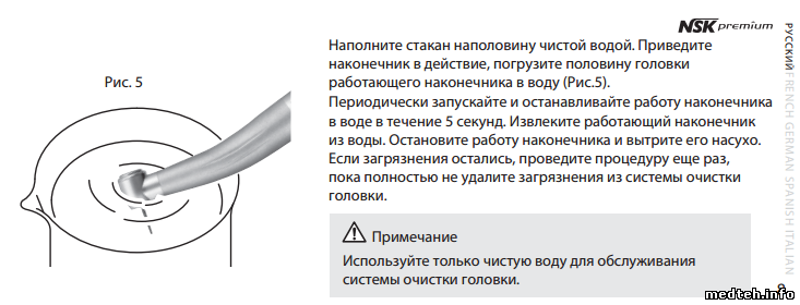

Для поддержания функционирования системы очистки головки, очень важно прочищать отверстия головки
наконечника после каждого пациента и перед стерилизацией в автоклаве (рис. 8).
(1) Для очистки наконечника можно использовать систему наполнения стаканчика на установке. biggrin
(2) Тщательно прочистить отверстия спрея.
(3) Включить наконечник и при работающем наконечнике опустить половину головки наконечника в
чистую воду.
(4) Включить и выключить наконечник в воде на период 4 - 5 секунд.
(5) Достать работающий наконечник из воды, выключить и протереть насухо.
(6) Если на наконечнике осталась грязь, тщательно прочистить отверстия спрея при помощи щеточки.
(7) Смазать наконечник перед стерилизацией в автоклаве.
*Примечание: Следует менять воду перед каждой чисткой головки наконечника. rofl
