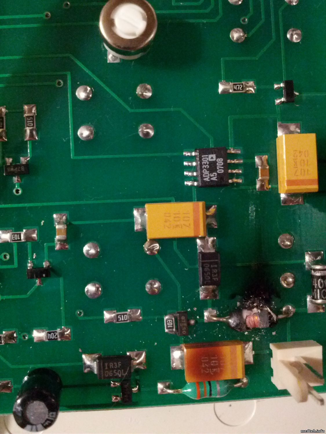

Здравствуйте коллеги.
Пытаюсь лечить прибор после неправильной установки батареек. Выгорел резистор и конденсатор на плате.На конденсаторе маркировку видно,а вот с резистором сложнее. Надеюсь на вашу помощь. Нужна схема или может есть у кого такой аппарат,посмотрите на досуге.
Судя по фото -больше на дроссель похоже.

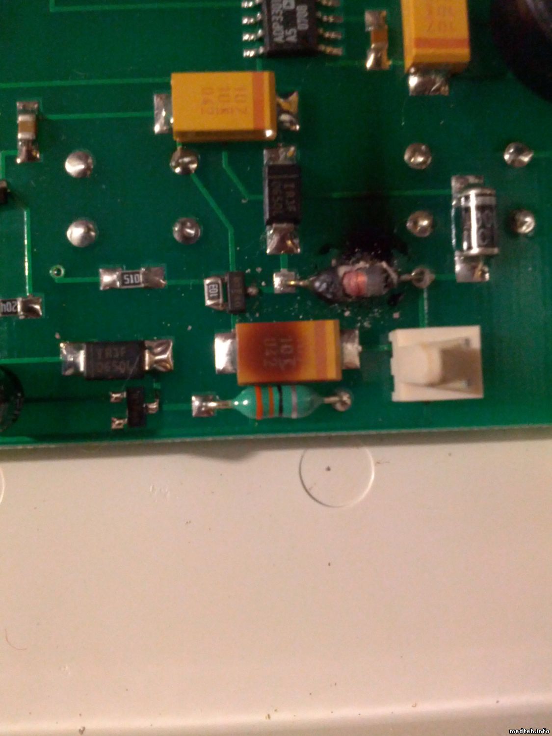

V_A_S_HДата: Вторник, 09.Дек.2014, 21:47 | Сообщение # 3
У вас сообщений: 315
Инженер электромеханик
Оренбург
solo46, ХЗ, вот снимок крупнее.

Дроссель. Проверьте элемент обозначенный стрелкой ( G7) . Разьем на фото для подключения батарей?
Да.

Цитата V_A_S_H ()
Как дросель то подобрать?
Узнать бы из-за какого элемента он сгорел.
Судя по фото -две одинаковых цепи с дросселями . В первой 22мкГн +- 10%.тут Поставить такой же для начала. Проверить в местах отмеченных черными стрелками , чтобы не было сопротивление 0 (между стрелками.)
думаю и без него должен запустится
Без него не запустится , через него еще питание идет на линейный стабилизатор ADP 3301.
я предлагал поставить вместо него перемычку ( я думал это очевидно, поэтому не расписал )
просто - поставьте перемычку ,охладите плату в холодильнике (не в морозилке) возьмите старую камеру со съёмкой в ик, поставьте дешёвые батарейки ... наоборот , включите , смотрите через камеру в темноте (закрыв ик подсветку) и запоминайте.
