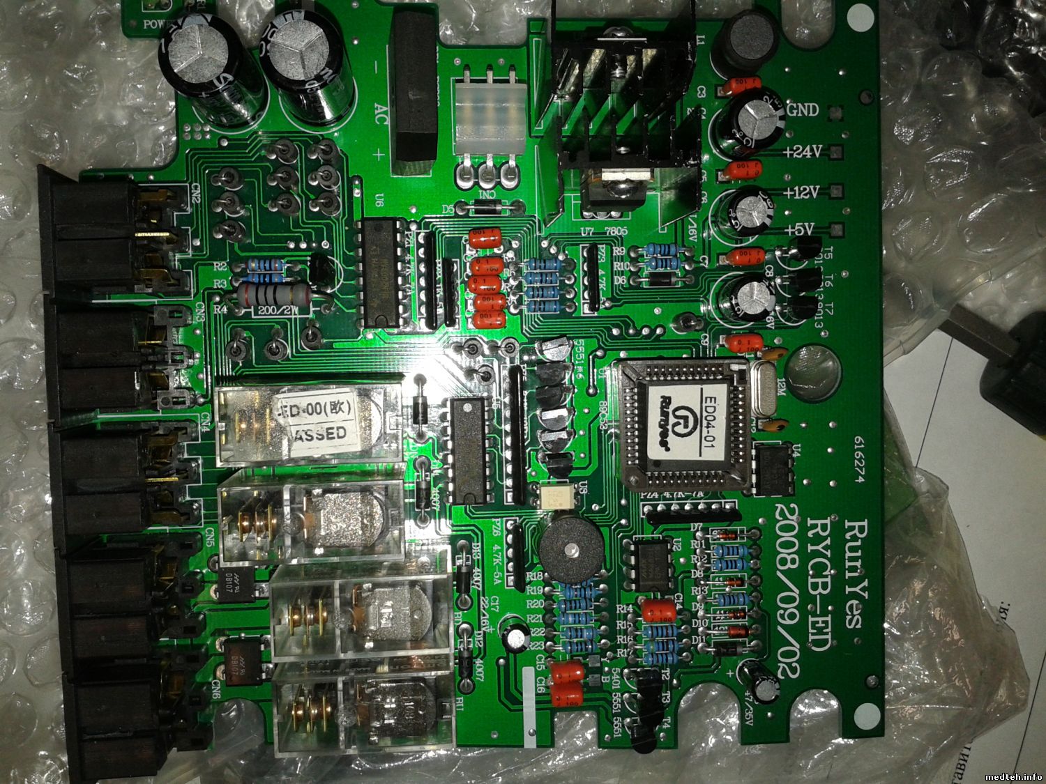

Это московская фирма продала... Подробности не знаю, это было до меня...
