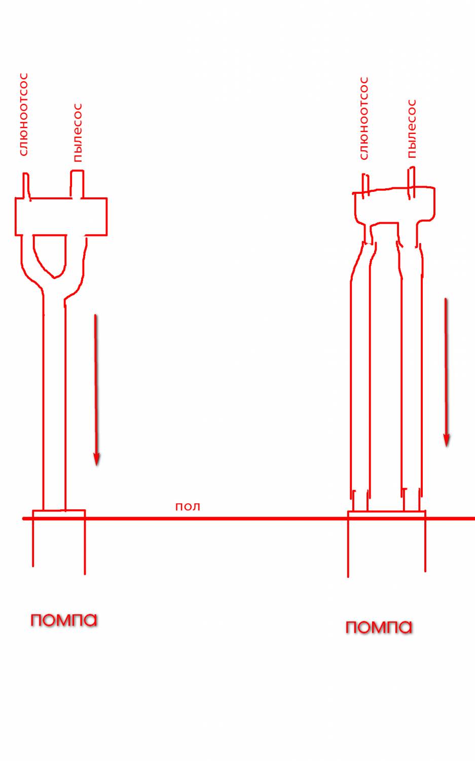

Скажите, при каком подключении помпа будет лучше всасывать?

МастерБакуДата: Среда, 04.Фев.2015, 07:33 | Сообщение # 2
всё зависит от диаметра ( иглы )
Yulana34Дата: Среда, 04.Фев.2015, 07:37 | Сообщение # 3
Capo,
Главное условие, что бы суммарная площадь отверстий подводных трубок была больше суммы площадей отверстий слюника и пылеотсоса. А сколько их будет 1, 2 или 5 это уже вам решать.

CapoДата: Среда, 04.Фев.2015, 16:15 | Сообщение # 6
У вас сообщений: 45
врач
Новгород-Сиверский
Точно .Не понял рисунка

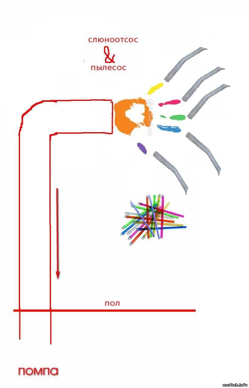

art-i-kДата: Среда, 04.Фев.2015, 16:17 | Сообщение # 7
теперь Capo будет ломать голову
где его разветвить,а без этого ну никак.

рисунок подредактировал
МастерБакуДата: Среда, 04.Фев.2015, 17:08 | Сообщение # 9
правый рисунок лучше , на канюлях должны быть заслонки.

Левый вариант мне нравится больше. Чисто из эстетических соображений. Зачем плодить лишние шланги? Всякие физико-гидро-динамические изыскания отбросим - ловля блох. Мы же понимаем, что специально диаметр никто не зауживает.

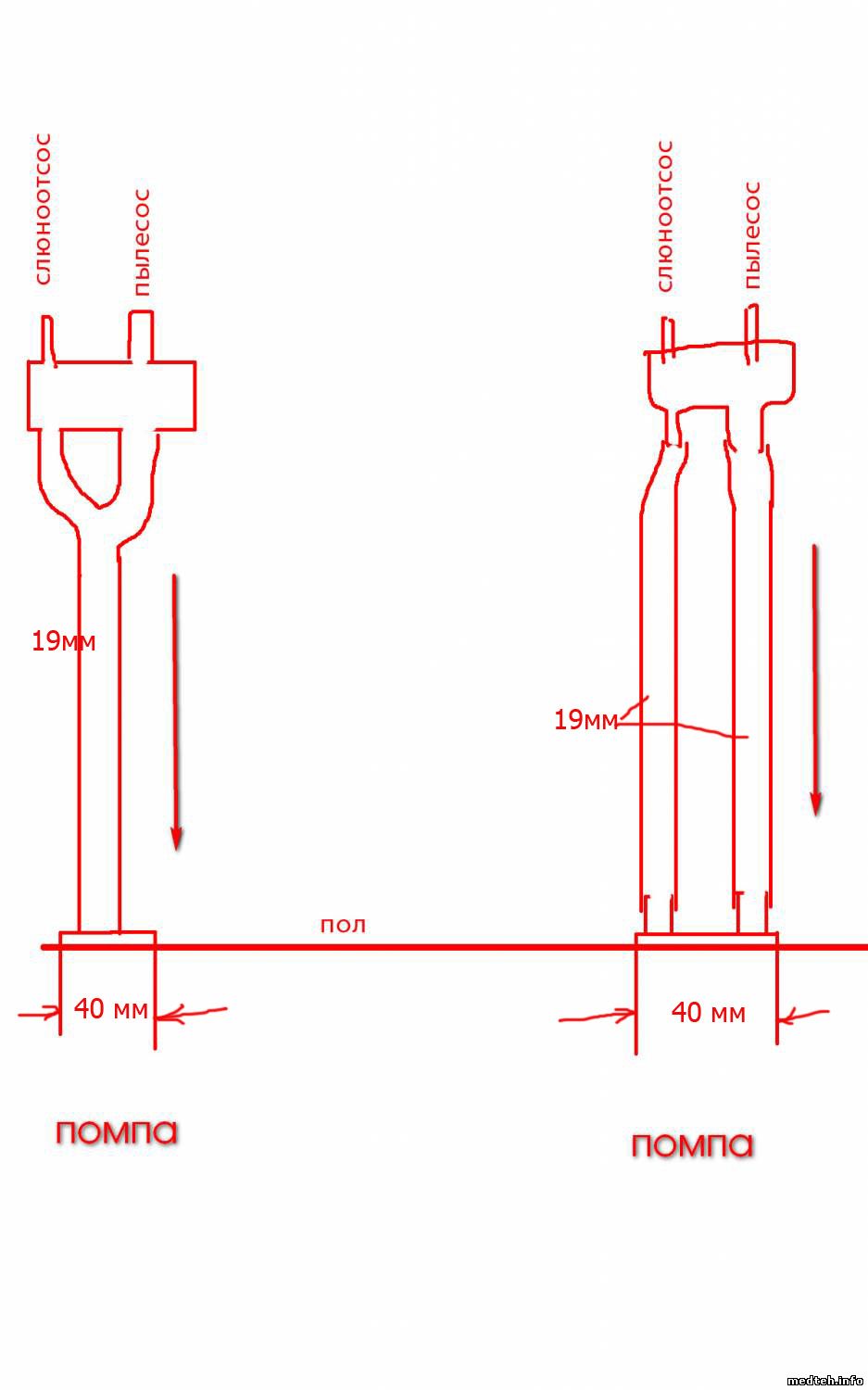

Yulana34Дата: Среда, 04.Фев.2015, 17:27 | Сообщение # 11
Capo,
drinks drinks drinks
andrukaДата: Среда, 04.Фев.2015, 17:34 | Сообщение # 12
У вас сообщений: 276

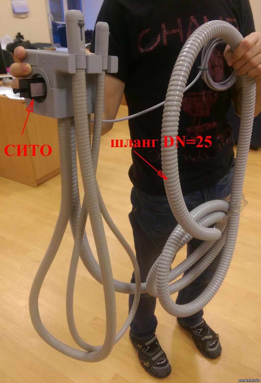

У Cattani это выглядит так:
слюник 11 мм, пылесос 16 мм. Общая площадь =95+201 кв.мм, соответственно диаметр подводящей трубы д.б. не менее 19,4 мм.
МастерБакуДата: Среда, 04.Фев.2015, 17:49 | Сообщение # 14
так продайте это Capo, пусть наслаждается .
МастерБакуДата: Среда, 04.Фев.2015, 17:51 | Сообщение # 15
Цитата andruka ()
У Cattani
, но в данном случае правый рисунок лучше по эффективности.
CapoДата: Среда, 04.Фев.2015, 17:56 | Сообщение # 16

у cattani как на левом рисунке
МастерБакуДата: Среда, 04.Фев.2015, 17:58 | Сообщение # 17
там есть особенности , которые для дока неосуществимы

art-i-kДата: Среда, 04.Фев.2015, 18:05 | Сообщение # 19
это теория.
А на практике-уровень вакуума будет абсолютно одинаковым (если на левом рисунке не получатся 90-градусные изгибы,в этом случае даже "вакуумные нагнетатели" непреднамеренно вырисовываются).
Так что
Как писал известный поэт (с маленькой поправочкой применительно к ситуации-неточности Биг через гугл подпарвит): "сосать!!!-и никаких гвоздей. вот лозунг мой. и Солнца!".

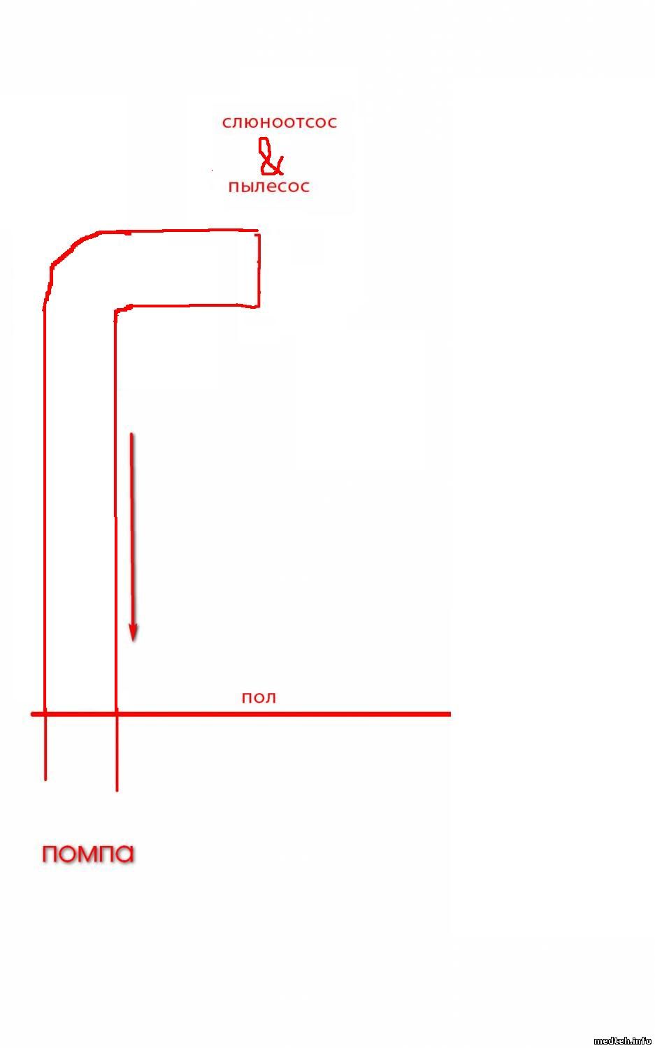

CapoДата: Среда, 04.Фев.2015, 18:23 | Сообщение # 20
У вас сообщений: 45
врач
Новгород-Сиверский
подключать не надо. Работаю на двуух работах-на двух УС разное подключение. Хочу разобраться
МастерБакуДата: Среда, 04.Фев.2015, 18:31 | Сообщение # 21
фото давайте.

andrew2709Дата: Четверг, 05.Фев.2015, 11:19 | Сообщение # 34
У вас сообщений: 149
инженер по медоборудованию
аналогичные разводки я делал или тройниками, или (для отключения установок)- магистральными коллекторами на 3/4
рисовать не буду- не Веласкес blush
