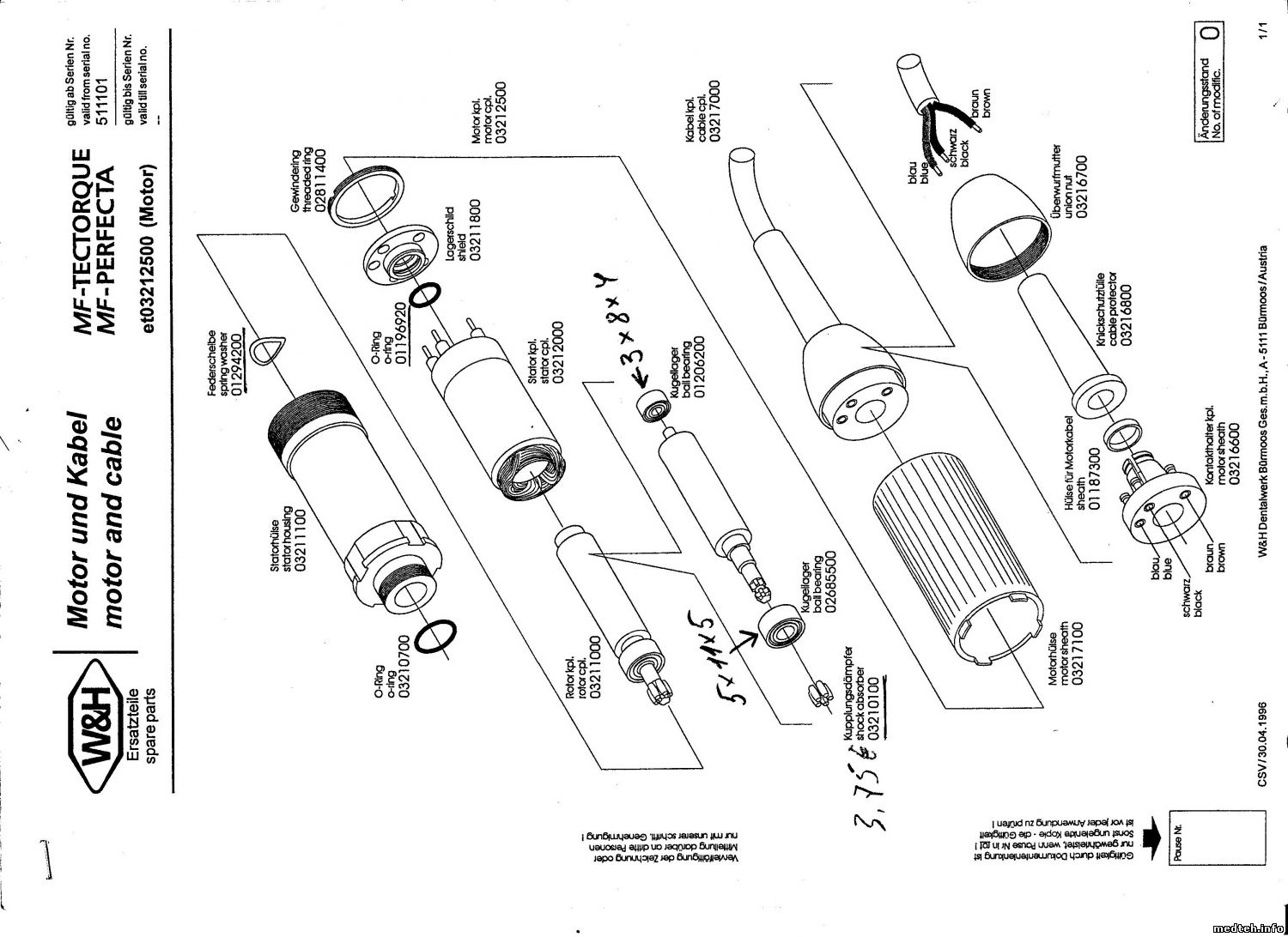

День добрый помогите со схемой разборки!
Yulana34Дата: Воскресенье, 08.Фев.2015, 12:55 | Сообщение # 2
mayker,
чей то он на каво смахивает, номер модельки в студию
serg006Дата: Воскресенье, 08.Фев.2015, 14:17 | Сообщение # 3
У вас сообщений: 394
стомтология
сургут
Это W&H .раскручивается стандартно , по средине. На этих моторах больное место , пластмассовая втулка , которая соединяет ротор мотора и вал

Это W&H! biggrin но кроме этой надпись на корпусе мотора больше ничего нет! Мотор я разобрал, а вот вал не могу понять с чего начать... может схемка есть у кого?! unknown

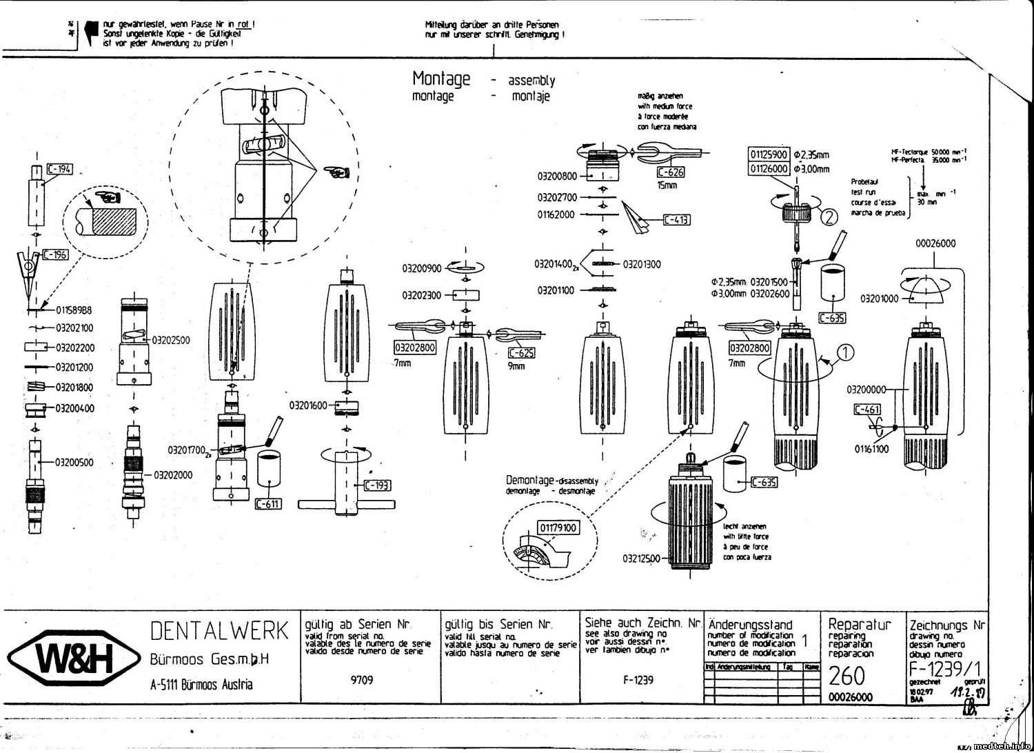

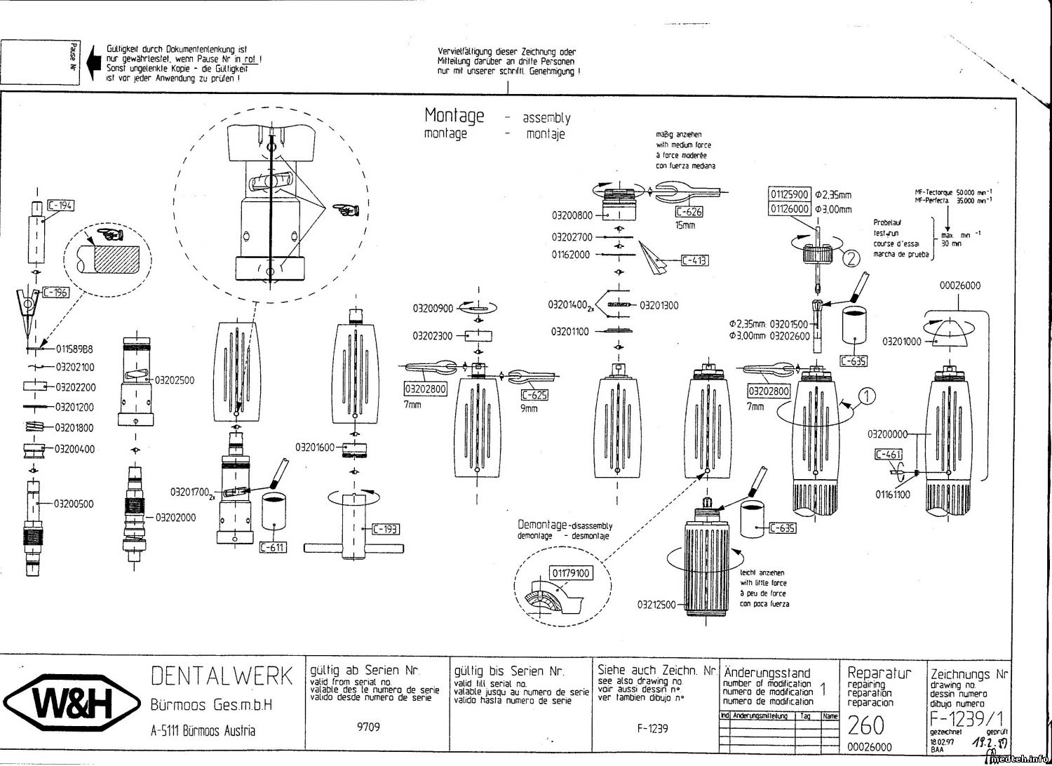

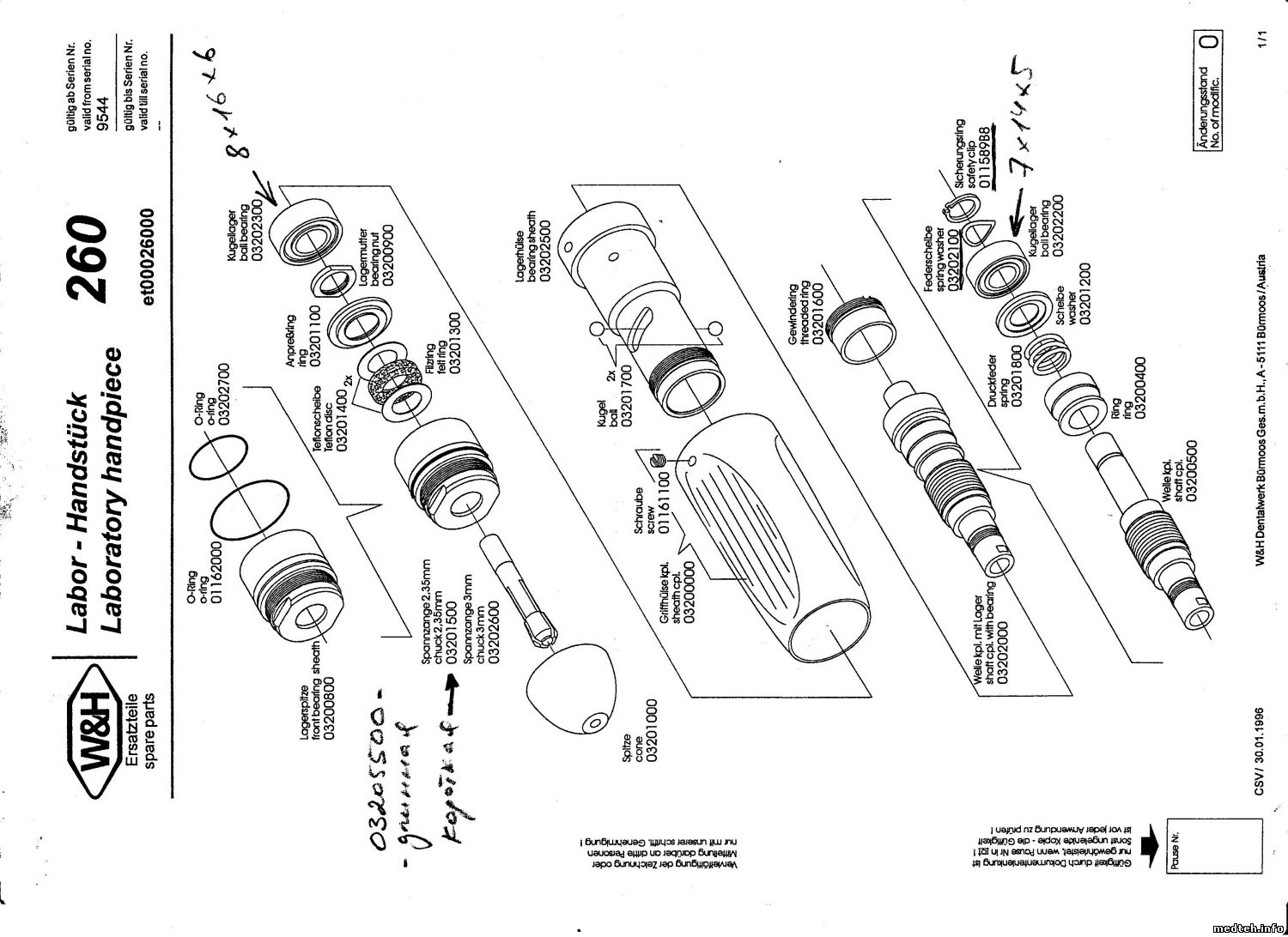

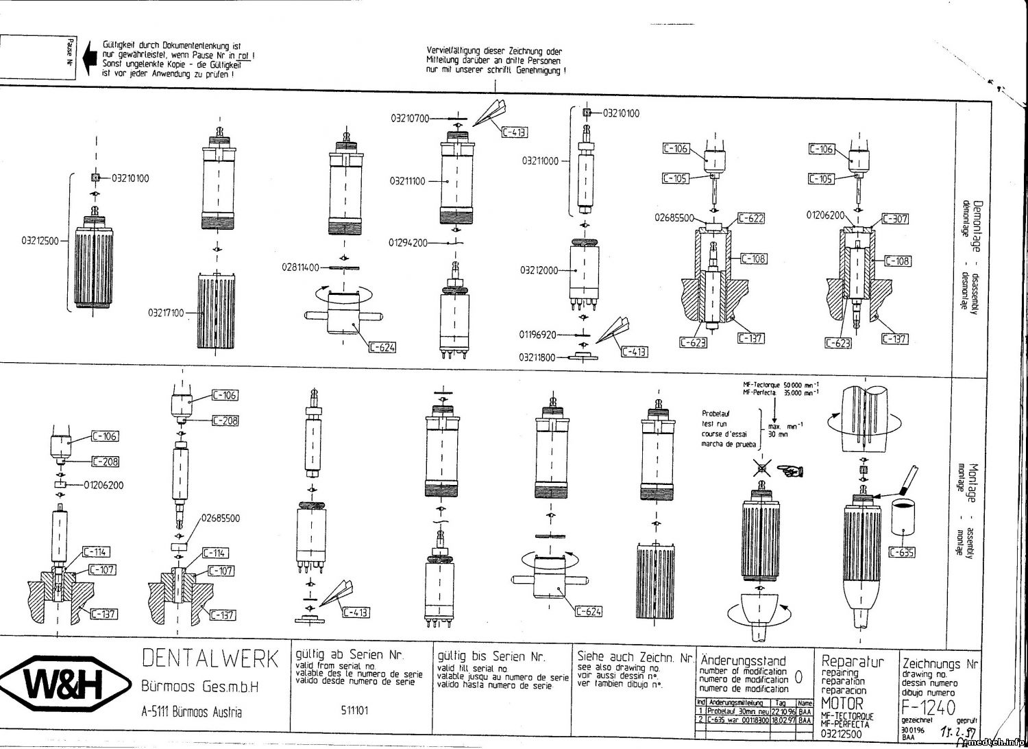

rozzi70Дата: Понедельник, 09.Фев.2015, 14:11 | Сообщение # 7
У вас сообщений: 110
техник по ремонту
W&H Perfecta-260. Файлы добавил в хранилище.
9282055.jpg (188.0 Kb) · 2536780.jpg (178.3 Kb) · 1072322.jpg (220.8 Kb) · 8669540.jpg (208.5 Kb) · 5721531.jpg (208.7 Kb)
