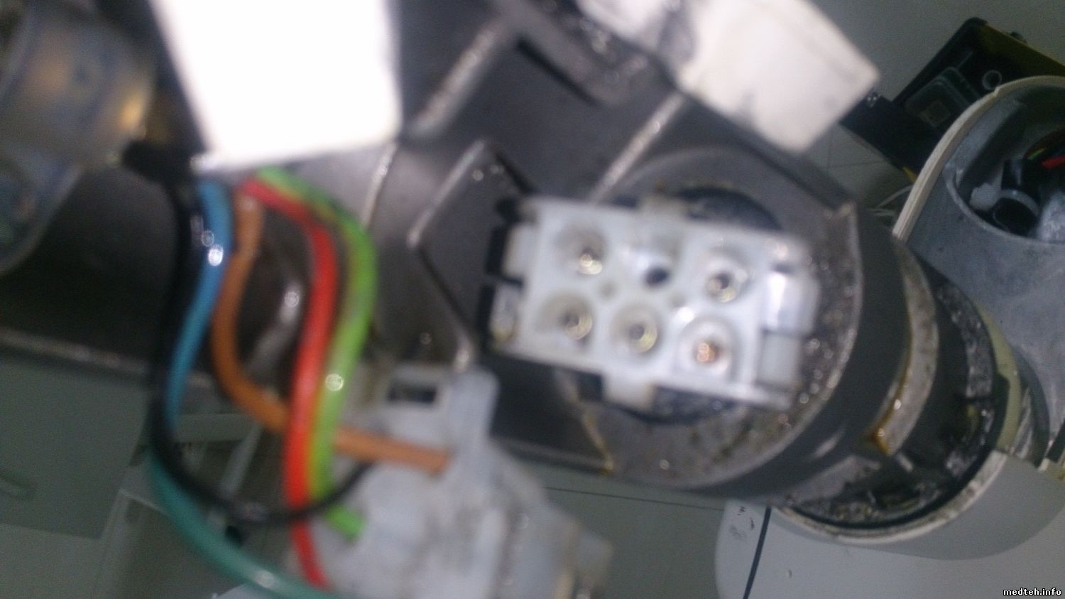

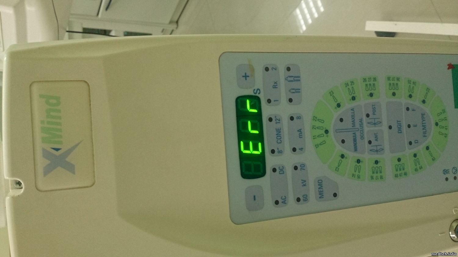

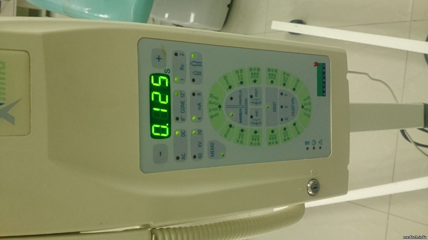

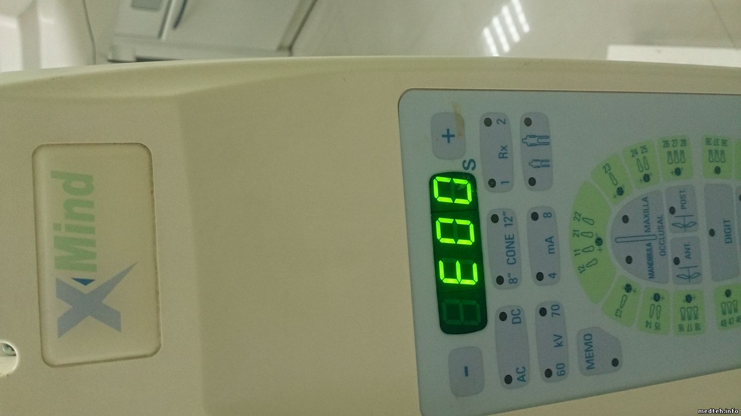

При нажатии на кнопку экспозиции выдает ошибку.где найти мануал

bektyishДата: Вторник, 10.Фев.2015, 19:56 | Сообщение # 2
можешь смотреть xgenus -ITALY - они близнецы - родной папа не отличит - где то на форуме всё есть - возможно в рентген
attacheДата: Вторник, 10.Фев.2015, 21:37 | Сообщение # 3
У вас сообщений: 301
Донецк-Москва

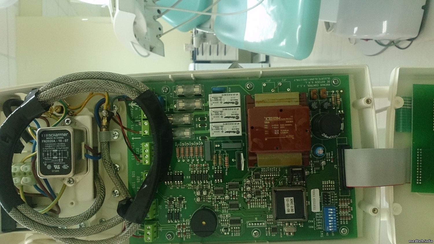

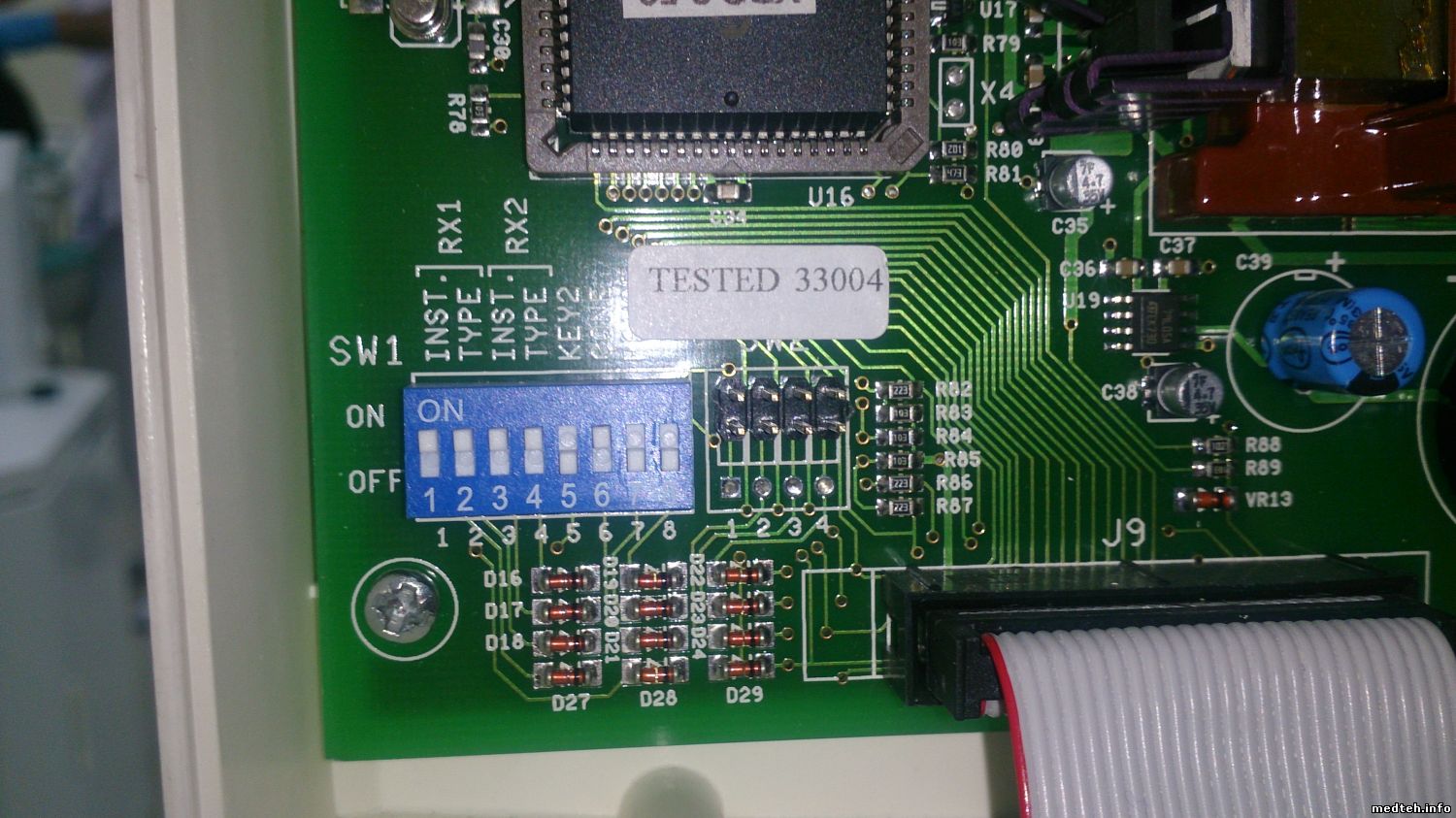

К какому каналу подключена голова?
Нужно фото внутри таймера.
Сервис мануал на него был. Принципиальной схемы в нем не было.
Там всё просто, как два байта переслать.
80% подключили на второй канал. Джампер не перекинули на режим одной головы, а кнопочку переключения голов нажали...
Сообщение отредактировал attache - Вторник, 10.Фев.2015, 21:52
ustarДата: Вторник, 10.Фев.2015, 21:52 | Сообщение # 4
У вас сообщений: 278
деревня

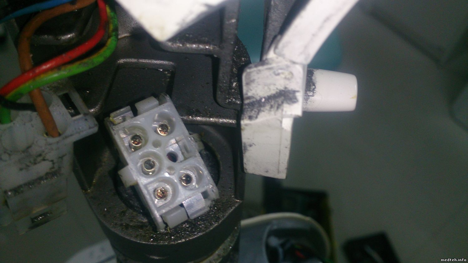

Вот фото

Проверь кабель к голове, предохранитель на плате.
Измерь сопротивление между L-N головы.
bektyishДата: Среда, 11.Фев.2015, 18:42 | Сообщение # 6
е00
RX1 TUBEHEAD IS NOT CONNECTED OR IS OUT OF ORDER
CALL THE “AFTER SALES SERVICE”
ustarДата: Пятница, 13.Фев.2015, 13:38 | Сообщение # 7
деревня
Отошел один контакт на щтекере головы.то есть немного утопился и не контактировал.в общем заработал.спасибо за участие.
Голова ас а куда идут еще два тонких прлвода к голове.на что они?
