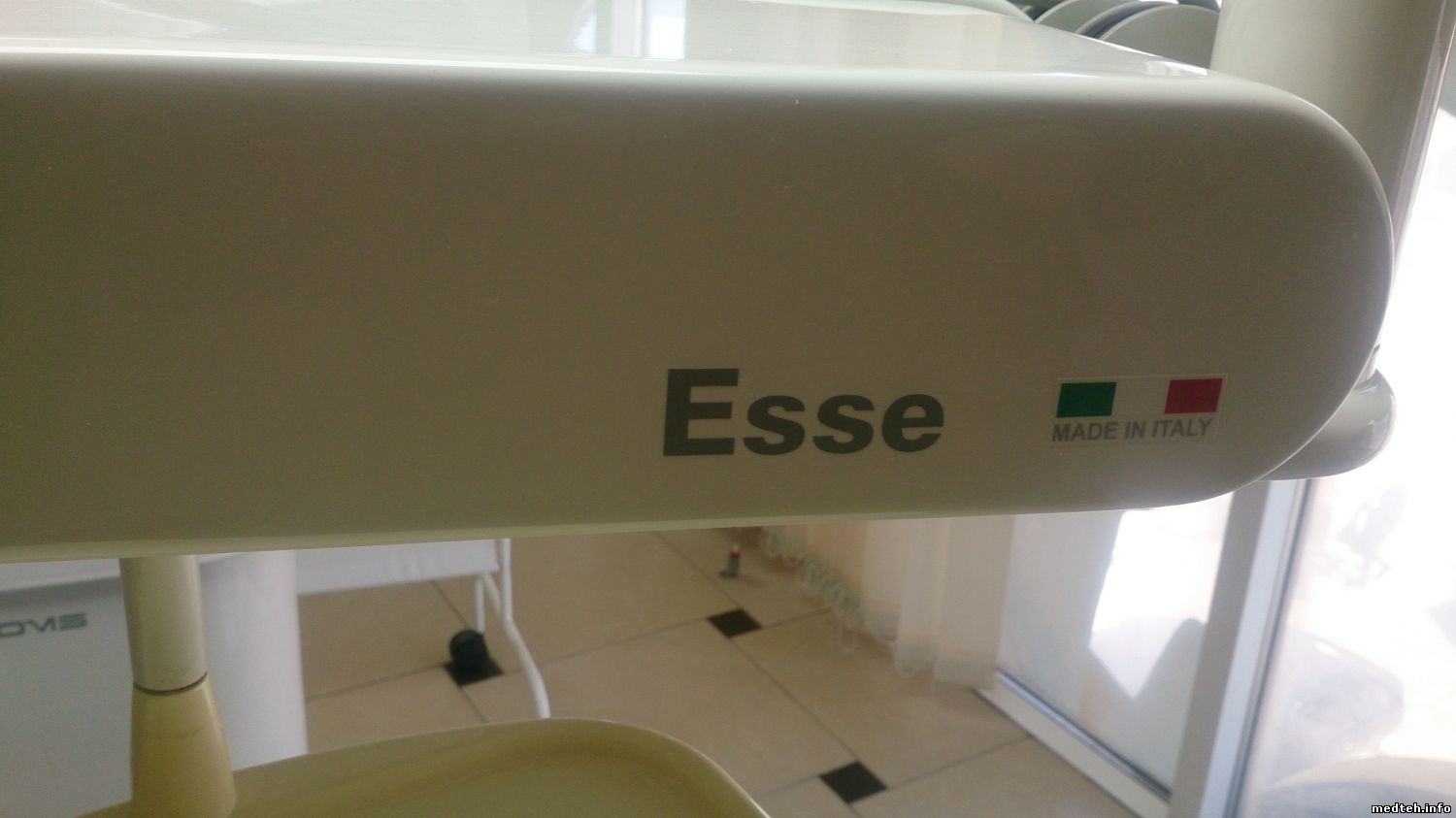

Установка стоматологическая модели LINEA ESSE итальянской компании O.M.S.
Зависают кнопки.
Иногда появляется и уходит. Часто после включения воды в плевашке. Иногда сама по себе.
Не работает генеральная плата. И кнопки на блоке врача и на блоке ассистента. Кресло управляется только с педали и сзади спинки.
