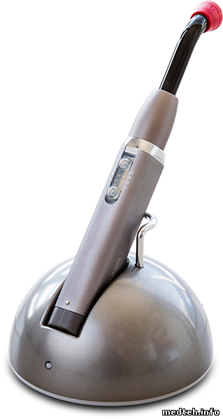

Здорова мужики .Кто что скажет..Светодиодная полимеризационная лампа одно из его КИТАЙСКИХ названий БРЮС. Год как в эксплуатации .. При полной зарядке не включается ,приходиться где-то пару десятков раз нажимать чтоб включился а как аккумулятор подсядет где-то на половину, все нормально работает.И еше явно заметно при включении секунду ярче светит потом чуть похуже..Что за болезнь... то что китайское г...вно не надо говорить сам знаю.. mad

Особого интереса "поковыряться" нет - использована типовая (из даташита) схема включения драйвера для светодиода и таймер на микроконтроллере. Если неисправно что-то серьезное (микросхемы) то стоимость запчасти практически равна стоимости всей лампы,

Нашел причину пропаял ножки микросхемы и заработало, правда друг подсказал... blush
