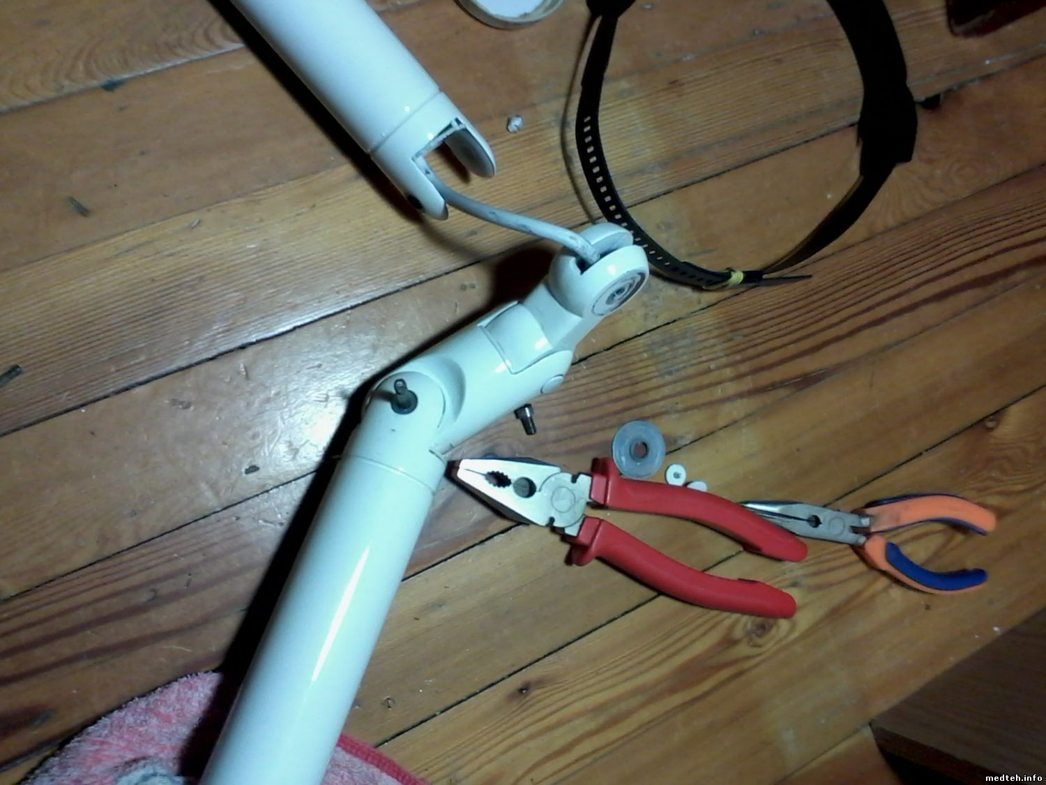

hak134Дата: Четверг, 26.Фев.2015, 22:52 | Сообщение # 1
У вас сообщений: 271
НЕТ
Махачкала
Добрый вечер..Поиск ничего не дал.. Дальше выбивать эти пальцы на фото не стал понял что потом трудности будут ... Так как правильно разобрать? blush
anton26Дата: Пятница, 27.Фев.2015, 04:19 | Сообщение # 2
У вас сообщений: 375
А можно узнать, какова ваша цель?

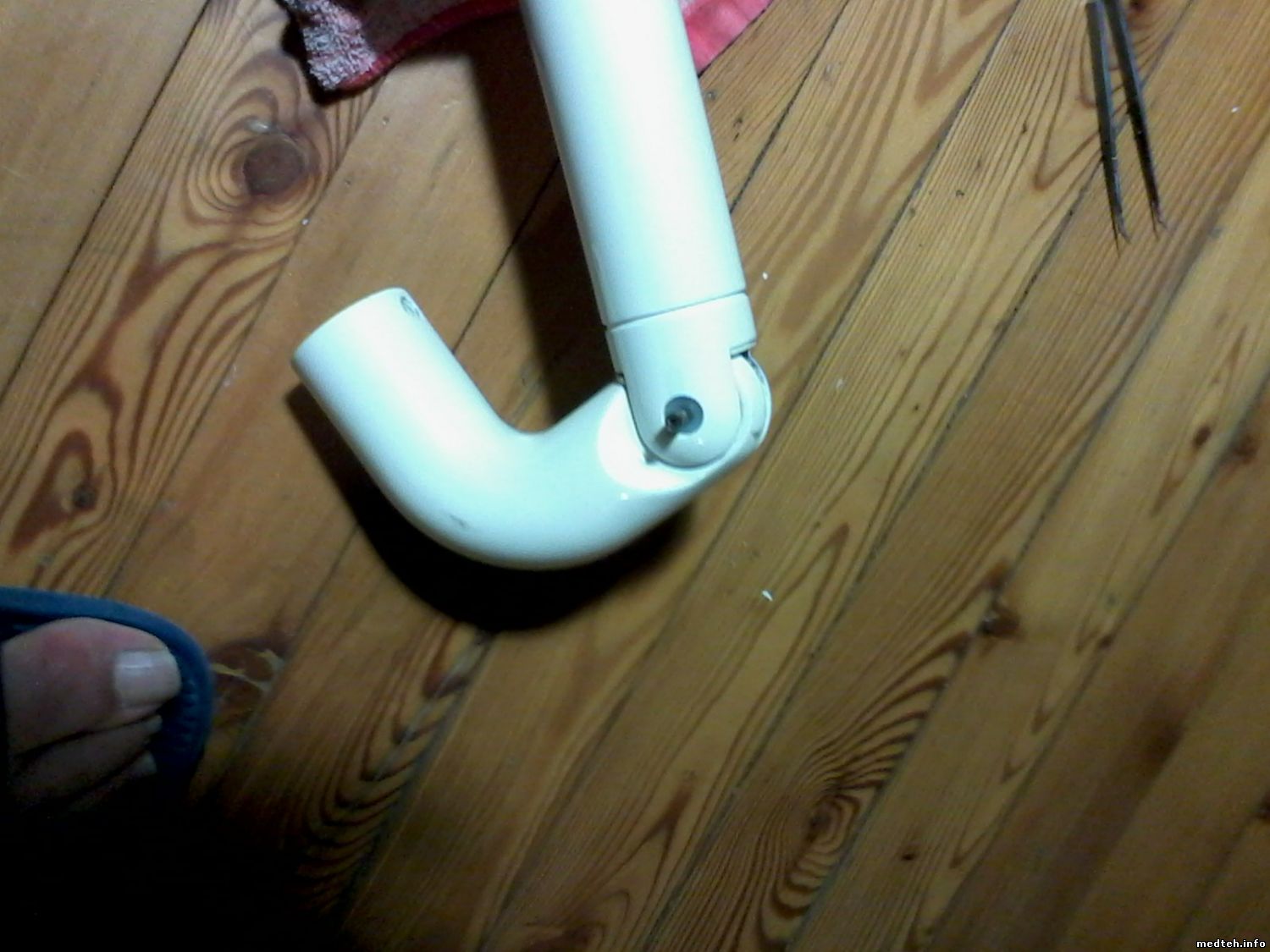

hak134Дата: Пятница, 27.Фев.2015, 12:01 | Сообщение # 3
НЕТ
Махачкала
Так дело в том что в начале какая-то не понятная желтовато-коричневая жидкость сочилась не долго, из той части где сама пружина,что на третьем фото пережили...Но особенно вот тот палец что на первом фото постоянно постепенно выходит причем только в сторону врача прям чудеса. Приходиться подбивать.. Когда двигаешь лампу вверх в низ впечатление что то-ли палец кривой то-ли он овальный..Да и иногда сыпется пыль рыжая думаю ржавчина решил так сказать выяснить причины всех этих недомоганий.. И перемещать светильник тяжеловато врачу ... Во общем китай со словом маде ин германия.. diablo
Сообщение отредактировал hak134 - Пятница, 27.Фев.2015, 12:04
anton26Дата: Пятница, 27.Фев.2015, 17:54 | Сообщение # 4
Смазать, где выработка большая - расточить и подобрать палец нужного размера, либо выточить. Ну и шайбы стопорные поставить.
hak134Дата: Пятница, 27.Фев.2015, 18:02 | Сообщение # 5
НЕТ
Махачкала
Так установке всего года три и эта проблема была с первого месяца.... Просто жена терпеливая но наконец-то нашла коса на камень.. наехала на меня вот мол ничего не ремонтируешь сидишь вату катаешь.. biggrin
Сообщение отредактировал hak134 - Пятница, 27.Фев.2015, 18:04
anton26Дата: Пятница, 27.Фев.2015, 18:09 | Сообщение # 6
Ну гарантию - год - отработала, пора ремонтировать.

VisitorДата: Суббота, 28.Фев.2015, 07:26 | Сообщение # 12
У вас сообщений: 172
Инженер-медтехник
Волгодонск
Я делал так: пальцы выбил, вытащил пластиковые шайбы, всё хорошенько промыл и смазал Литолом. Вместо пальцев поставил мебельную стяжку , только болтик заменил на чуть более длинный накрутив на него втулку на 5 мм со стороны шляпки. Резьбу зафиксировал лаком.
hak134Дата: Суббота, 28.Фев.2015, 11:11 | Сообщение # 13
НЕТ
Махачкала
Visitor Идея отличная а как бороться с пружиной. Я там увидел в пазе гайку с контрогайкой для регулировки натяжки пружины а вот как их крутить там спец ключ нужен иначе никак, я попробовал керном подогнал на наждаке по диаметру отверстия но хрена с два погуляешь там ход максимум влево вправо пол витка резьбы .
VisitorДата: Суббота, 28.Фев.2015, 18:41 | Сообщение # 14
Инженер-медтехник
Волгодонск
Этот винт служит для регулировки вертикального положения светильника. У меня он был зафиксирован эпоксидкой - разогревал гарелкой и ключом на 7 крутил. Винт регулировки пружины находится внутри и добраться до него можно выбив палец и отвернув светильник вверх.
Сообщение отредактировал Visitor - Суббота, 28.Фев.2015, 20:51
hak134Дата: Суббота, 28.Фев.2015, 22:53 | Сообщение # 15
НЕТ
Махачкала
Я так понял если палец выбьешь то потом как вставить его.. Потом с пружиной придется бороться..Пока так почистил те места куда добрался смазал ожила двигаться куда лучше стал... blush Я понял так если разобрать эту часть http://www.medteh.info/_fr/112/7030058.jpg где пружина хрен соберешь чтоб не попортить краску..На заводе скорее всего его собирают на стенде или приспособа какая-то есть чтоб краску не повредить. blush
VisitorДата: Воскресенье, 01.Мар.2015, 00:40 | Сообщение # 16
Инженер-медтехник
Волгодонск
Я разбирал на столе, без приспособ. Просто подстелил тряпку, что бы не поцарапать.
Выбиваешь палец (который ближе к светильнику), отводишь светильник, выкручиваешь трубчатым ключом винт, который стягивает пружину и выбиваешь второй (дальний) палец.
hak134Дата: Воскресенье, 01.Мар.2015, 02:03 | Сообщение # 17
НЕТ
Махачкала
а когда этот палец выйдет пружина не вытолкнет шток на пару сантиметров? у меня видно что достаточно сильно распирает что палец становиться на искосок.. blush я его с трудом вбил обратно...пришлось кувыркаться потому что там втулки пластиковые типа полиэтилена чуть перекос палец дерет стенку втулки ..
Сообщение отредактировал hak134 - Воскресенье, 01.Мар.2015, 03:48
hak134Дата: Воскресенье, 01.Мар.2015, 03:49 | Сообщение # 18
НЕТ
Махачкала
VisitorДата: Воскресенье, 01.Мар.2015, 17:53 | Сообщение # 19
Инженер-медтехник
Волгодонск
При максимальном подъеме светильника усилие пружины уменьшается.
hak134Дата: Воскресенье, 01.Мар.2015, 20:41 | Сообщение # 20
НЕТ
Махачкала
да. но в моем случае даже в этом положении чувствуется значительное усилие пружины... а потом при сборке как сжать пружину чтоб совместить отверстия вот этот момент мне интересен ? blush хорошо если просто силы рук хватит чтоб сжать пружину( никогда не разбирал из-за этого и сомнения в этом) ,а если нет то придется приспосабливаться так чтоб краску не испортить вот тут вопрос.. blush
Сообщение отредактировал hak134 - Воскресенье, 01.Мар.2015, 20:44
VisitorДата: Воскресенье, 01.Мар.2015, 21:42 | Сообщение # 21
Инженер-медтехник
Волгодонск
Собирал без каких-либо приспособ, руками.
Глаза боятся, а руки делают.
hak134Дата: Воскресенье, 01.Мар.2015, 22:04 | Сообщение # 22
НЕТ
Махачкала
Согласен сам часто в этом убеждался.... но бывало всякое... мне главное краску не попортить .... bye2
hak134Дата: Воскресенье, 01.Мар.2015, 22:07 | Сообщение # 23
НЕТ
Махачкала
Модератор думаю тема больше не актуальна можно закрыть... Visitor спасибо помог и убедил... drinks
Сообщение отредактировал hak134 - Понедельник, 02.Мар.2015, 01:59
VisitorДата: Понедельник, 02.Мар.2015, 07:14 | Сообщение # 24
Инженер-медтехник
Волгодонск
Мелкие царапины я затирал ХБ тряпочкой, смоченной в растворителе.
