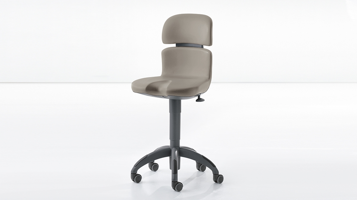

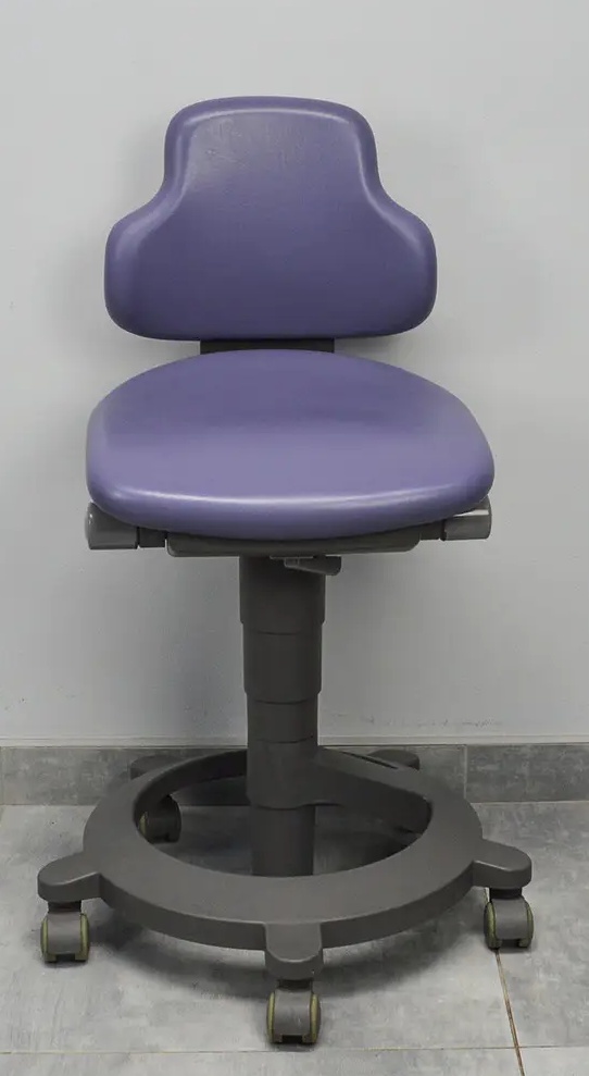

Всем привет.
Есть два стула фирмы Sirona - один "Hugo" и второй не знаю какая модель.
Нужна инструкция по разборке стульев - как снять декоративный пластик, чтобы не сломать?
Заранее спасибо!

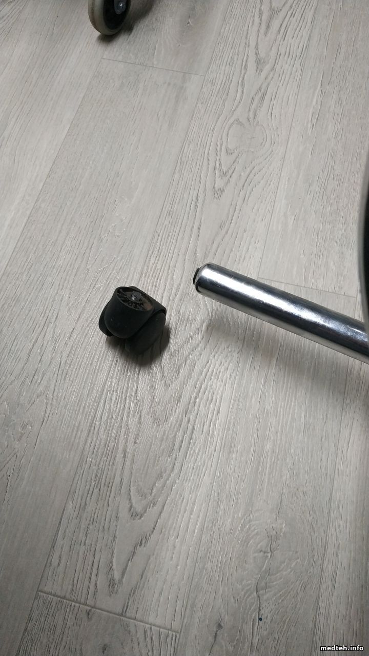

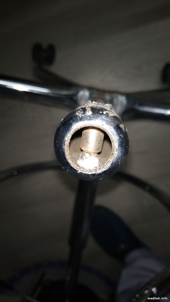

Сломался ролик на стуле от дипломата. Если кто сталкивался помогите советом как достать шток.
Я так понимаю, он сварен внутри? ...
