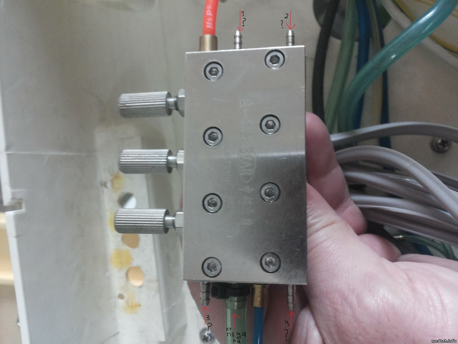

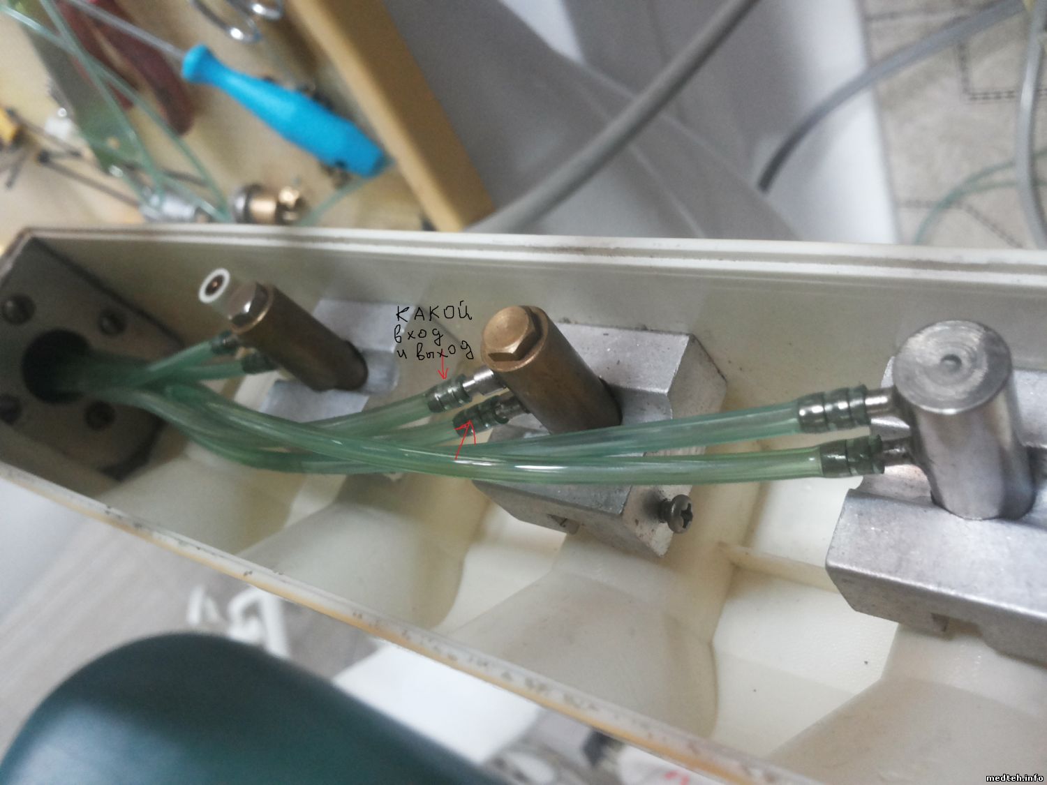

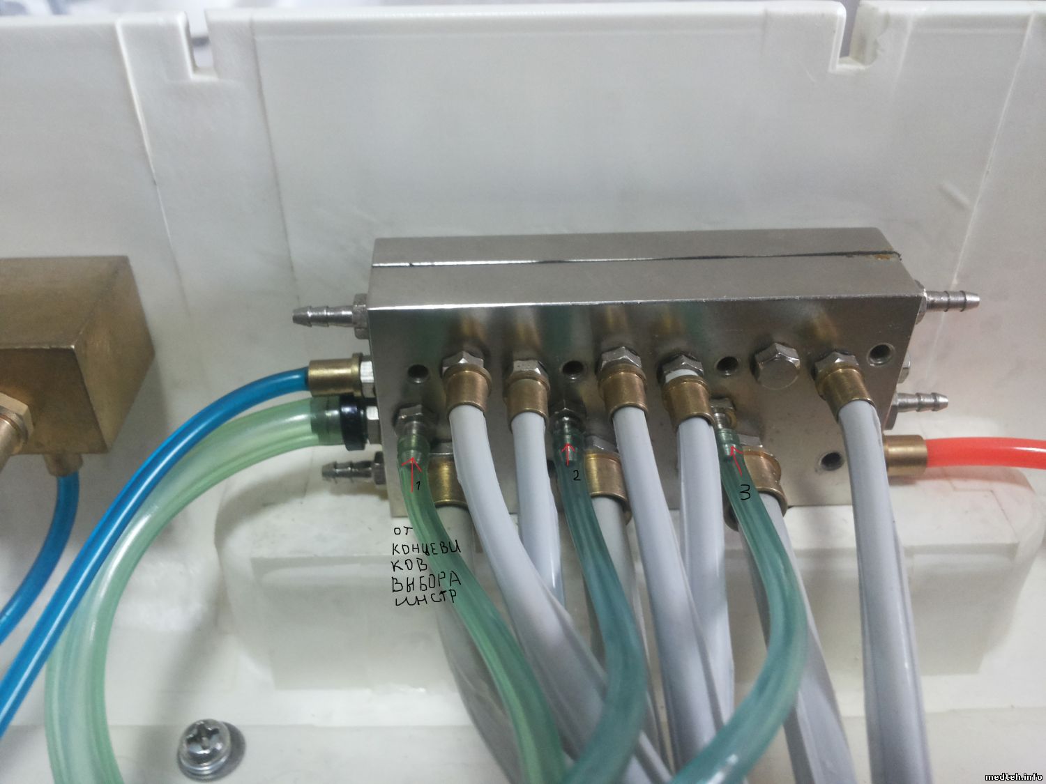

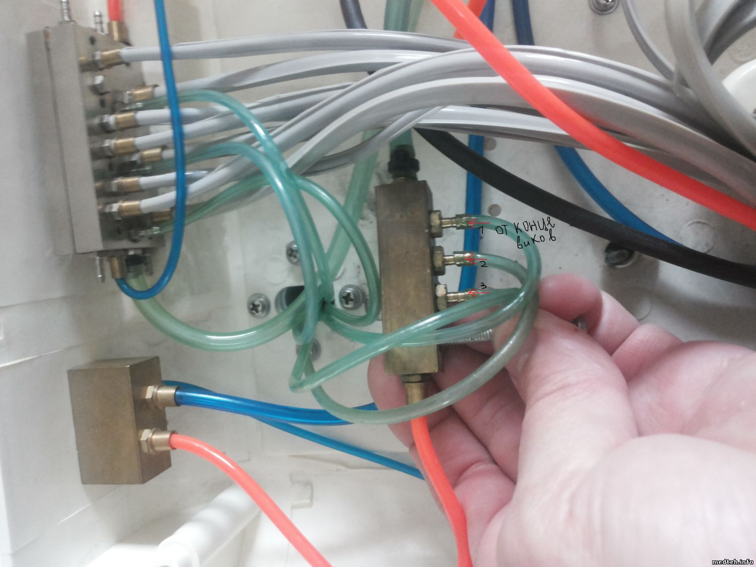

dantist95Дата: Воскресенье, 12.Апр.2020, 17:03 | Сообщение # 32
Зубной врач
ЧР
Привет, всем.
Подскажите, что правильно, а что нет. Восстанавливаю пневмомагистраль.
Вопрос по концевикам. После снятия шланги концевик должен закрывать воздух или открывать. И какой там вход и выход воздуха.
И ещё вопрос, какие входы и какие выходы гребёнки на три инструмента?
http://www.medteh.info/_fr/114/6669556.jpg
2084157.jpg (137.4 Kb) · 7163180.jpg (134.9 Kb) · 2842107.jpg (153.7 Kb) · 7240536.jpg (108.7 Kb) · 6027366.jpg (139.4 Kb)
goscha-belДата: Воскресенье, 12.Апр.2020, 22:11 | Сообщение # 33
dantist95, при снятии инструмента должен быть характерный "пшик", т.е. сброс запирающего воздуха на гребёнку. Что же касается вопроса по фото 7240536.jpg, то это клапан воды и на его свободный штуцер подаётся управляющий воздух от педали для включения воды.

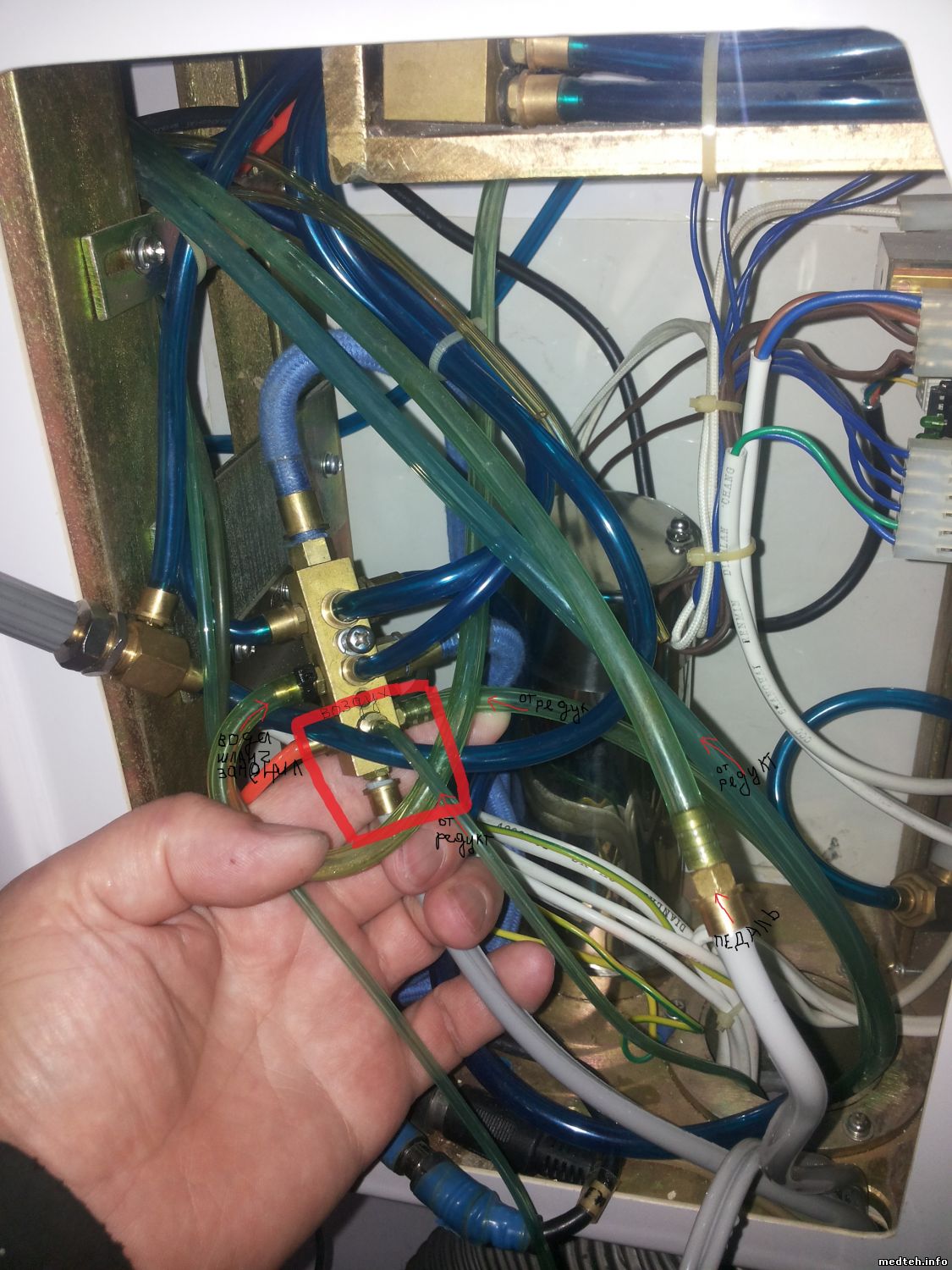

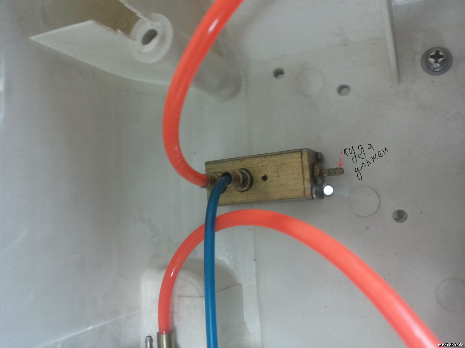

dantist95Дата: Воскресенье, 12.Апр.2020, 22:51 | Сообщение # 34
Зубной врач
ЧР
Пшика нет. Возможно шланги не правильно надеты.
И ещё клапана шатались в гнёздах - ходили туда-сюда. Вроде, они должны как-то в определённом положении.
Как их установить правильно?
Фото:
