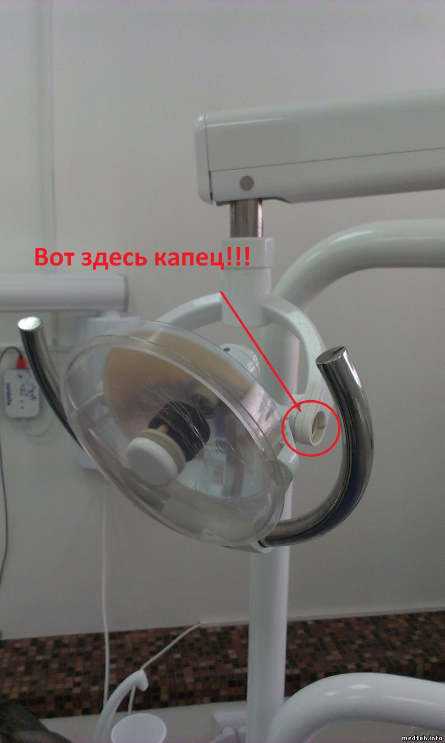

Поискал на форуме, практически не нашел отзывов о светодиодных светильниках СОХО и WievDent (вроде стоят на установках SIGER). Прошло 2 года и родные светильники на FONA потрескались вхлам в местах крепления лампы по оси вращения.
Хочу заказать или СОХО 249-4 или WievDent, так ка придется еще гемороится с втулкой переходником, хотел узнать как они в работе и надолго ли хватит? По креплению отдельный вопрос будет
Заранее спасибо
DoctorSmileДата: Понедельник, 23.Мар.2015, 16:52 | Сообщение # 2
У вас сообщений: 36
Стоматология
Курск

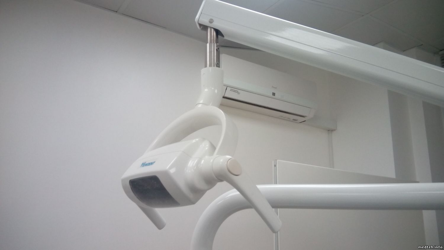

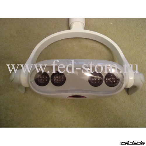

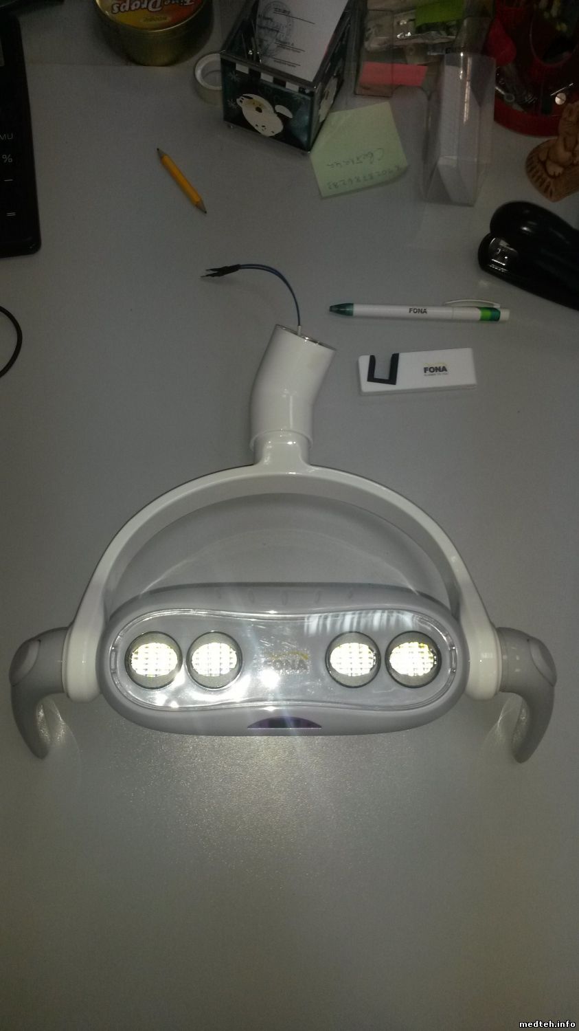

Стал искать альтернативу родному светильнику, по двум причинам. Все равно родные у FONA просто ужасного качества, родной светодиодный стоит 650$ по нынешнему курсу 39000 рублей!!!! На китайскую установку запчасти по цене деталей для Мерседеса я пока не готов покупать. И вот ведь в чем ситуация, светильник один в один от СОХО стоит в 4 раза дешевле! Фото прикрепил. Но не знаю как светит

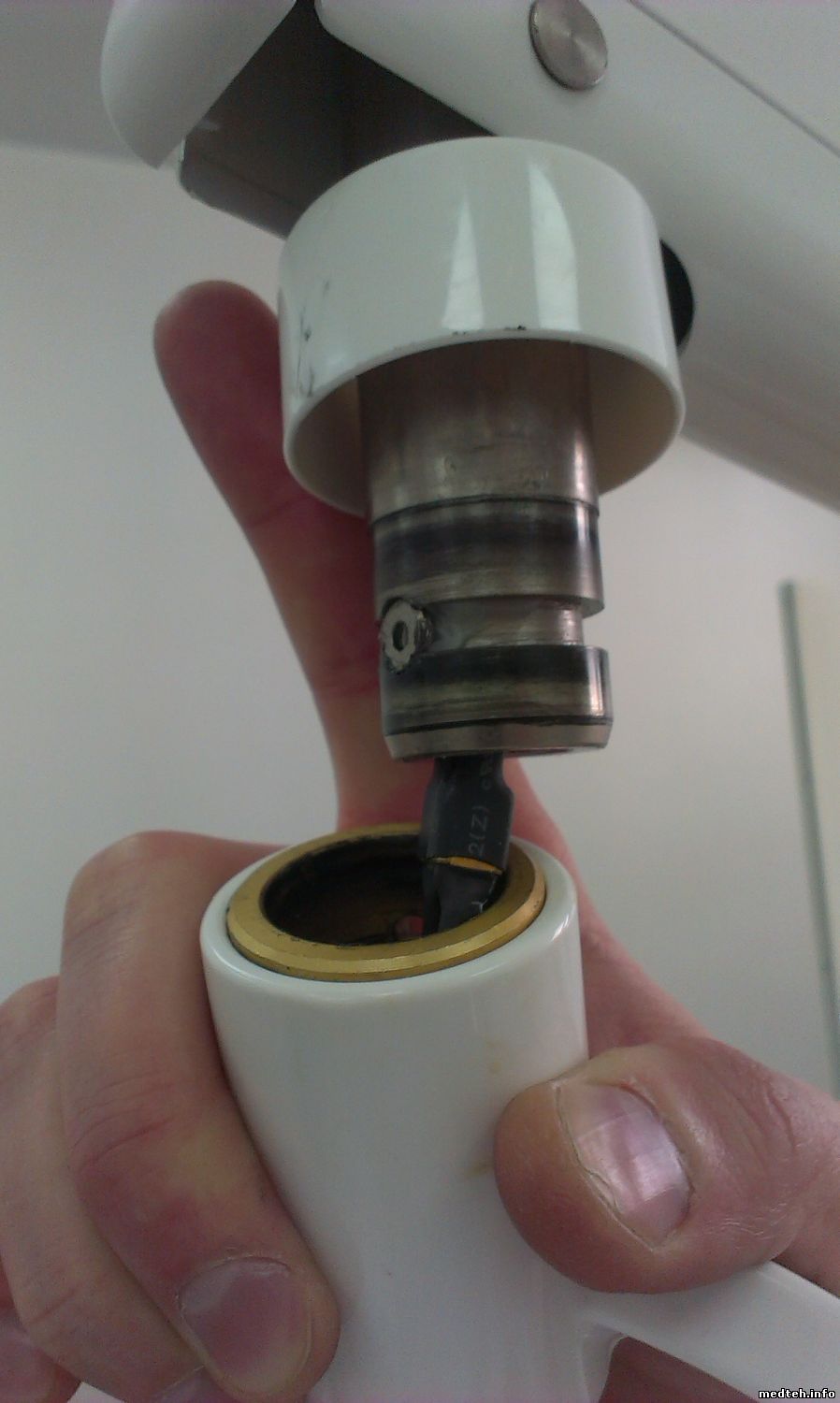

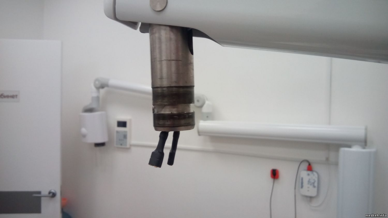

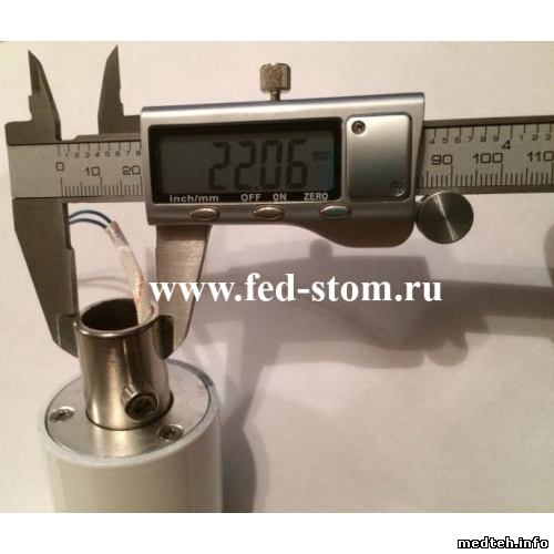

Хитрые китайци сделали так что лампа крепится на втулку на плече установки 25мм. А у светильников СОХО и WeuvDent втулка 22мм и вмонтирована в светильник.
Кто-нибудь делал может быть переходную втулку? Чувствую придется токаря искать :-) Фото крепления FONA

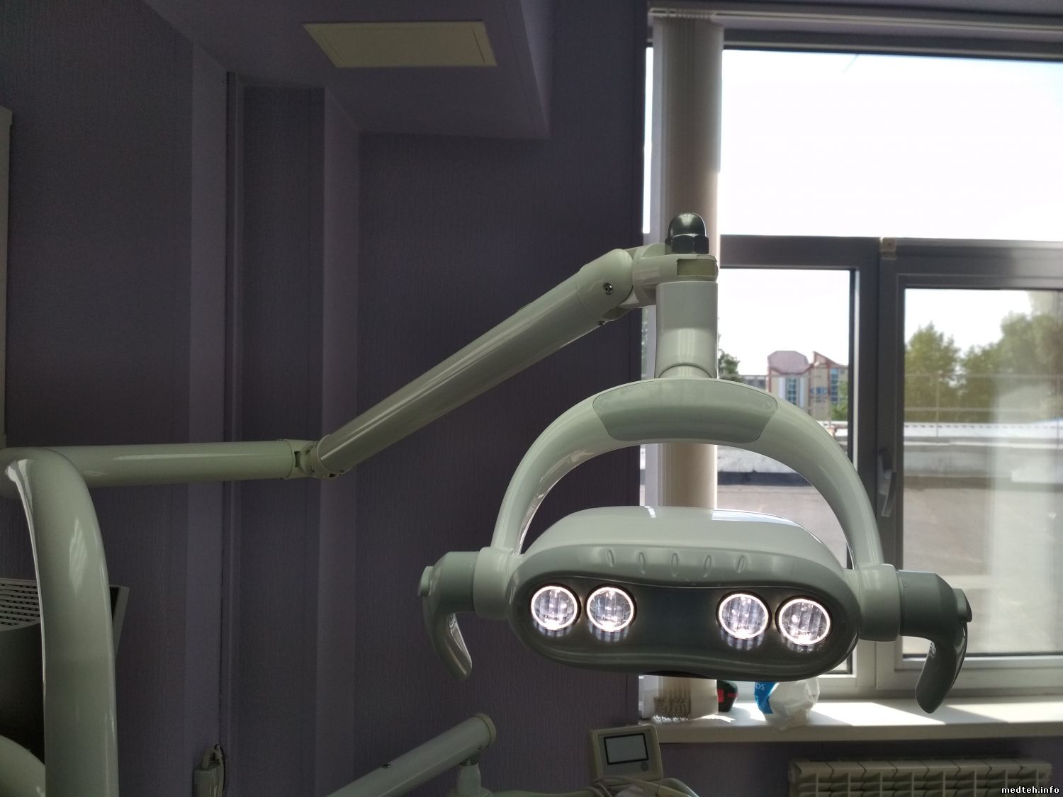

Фото крепления у остальных Китайцев

Судя по фото, FF2F поставил светильник от Siger, а там крепление как у всех китайцев, (питание тоже 12 В),так что без токаря не обойдётесь.

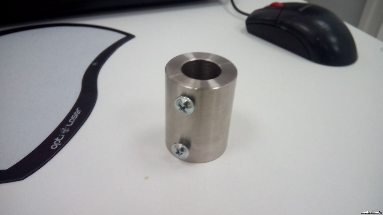

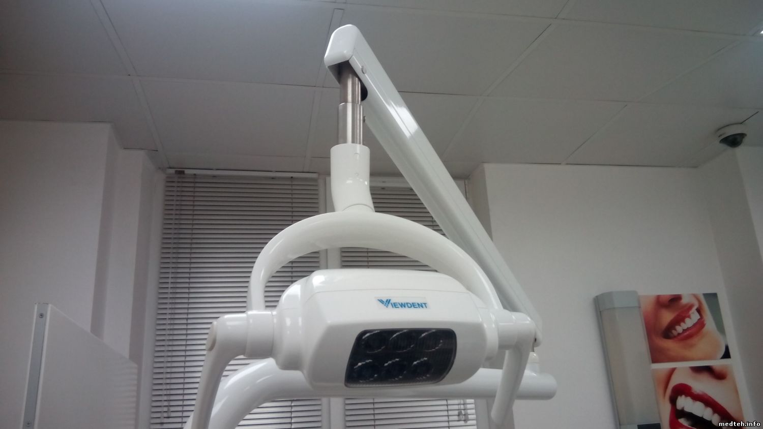

Отписываюсь, хотя уже 3 года прошло. В итоге поставил WIEVDENT светодиодные на обе установки. Переходную втулку заказал у токаря. Полет нормальный, но юзаем активно место крепления позле втулки пластик тоже чуть трещенки поползли. Фотки приложил

Недавно на Olsen такой прицепил. Все лучше чем был.
МастерБакуДата: Четверг, 07.Июн.2018, 21:53 | Сообщение # 24
гайка rofl , в бразильском стиле - тупо и убого . светильник китайский , есть и другие варианты .

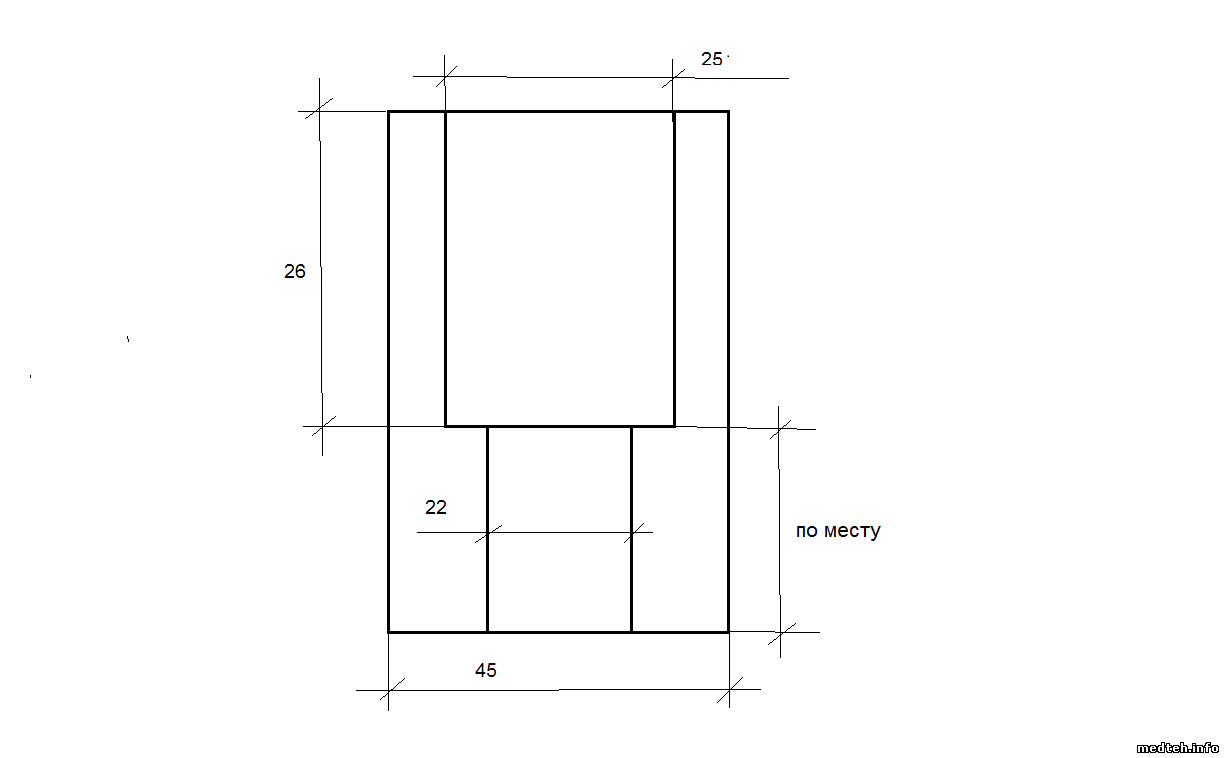

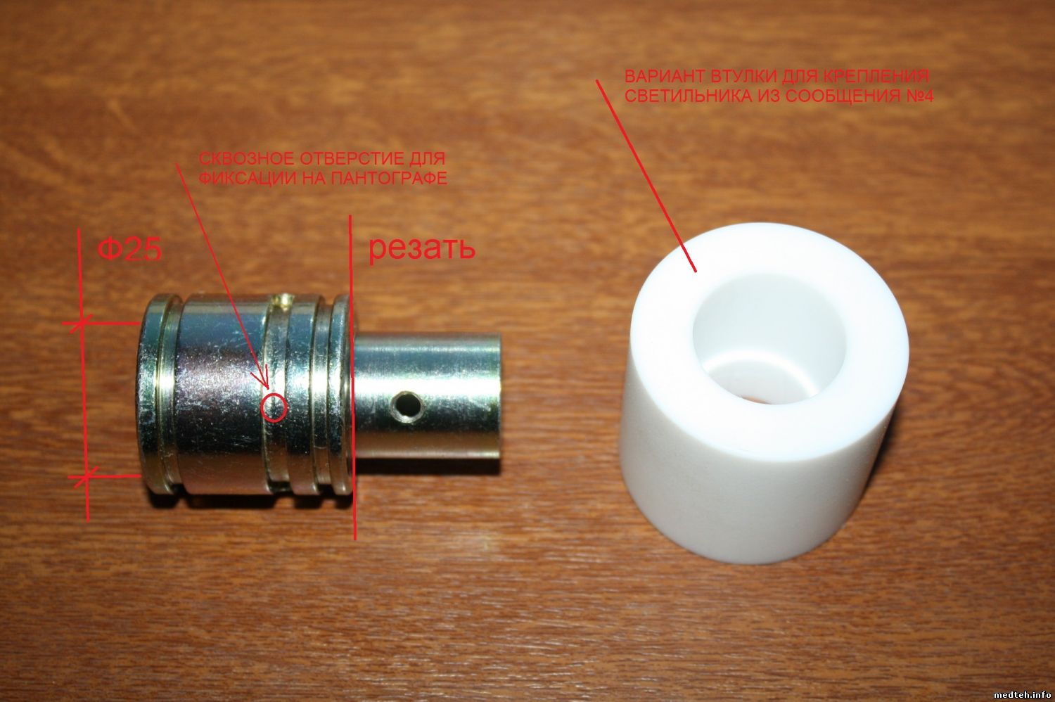

Для VIEWDENT можно сделать проще. В родном креплении режем выступающую часть Ф22 мм и протачиваем внутреннее отверстие под "папу" ФОНЫ ( 25 мм ) ЕМНП пройти нужно 2-3 мм, далее идёт как раз нужные 25 мм
Для крепления светильника из Сообщения №4 кроме переходной втулки похоже вариантов нет. Её можно лишь уменьшить в высоту, подрезав "папу" Ф22 мм. Миллиметров пять можно выиграть.
