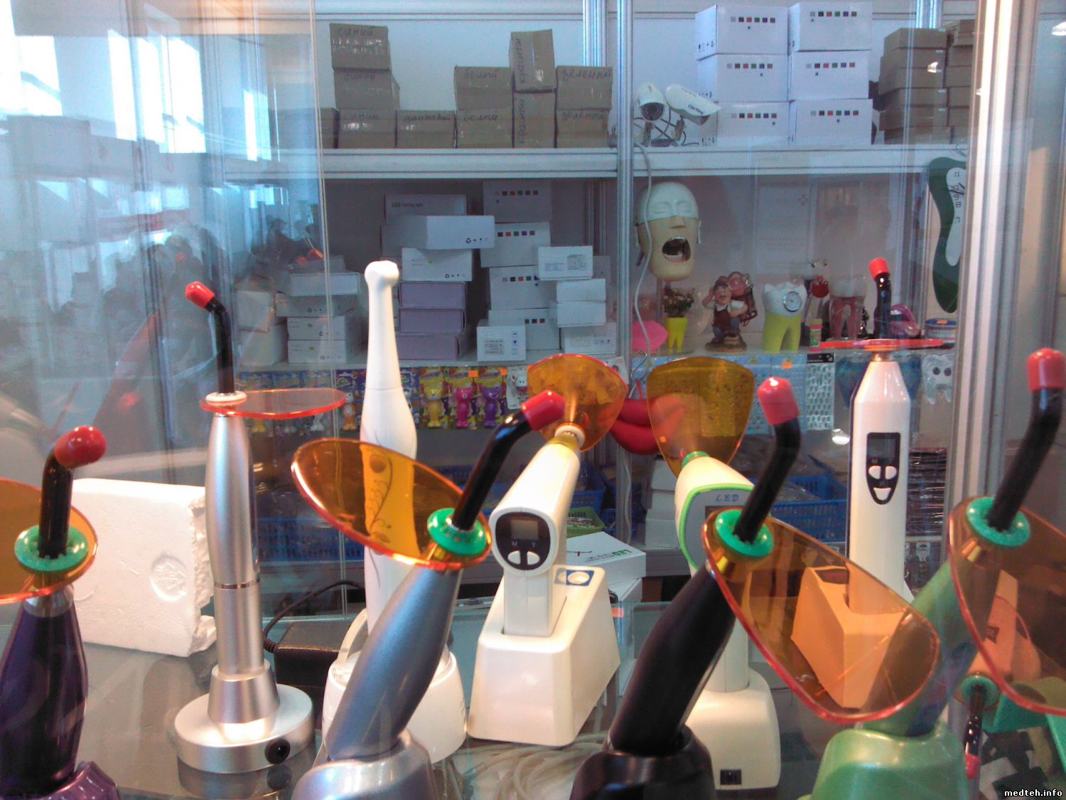

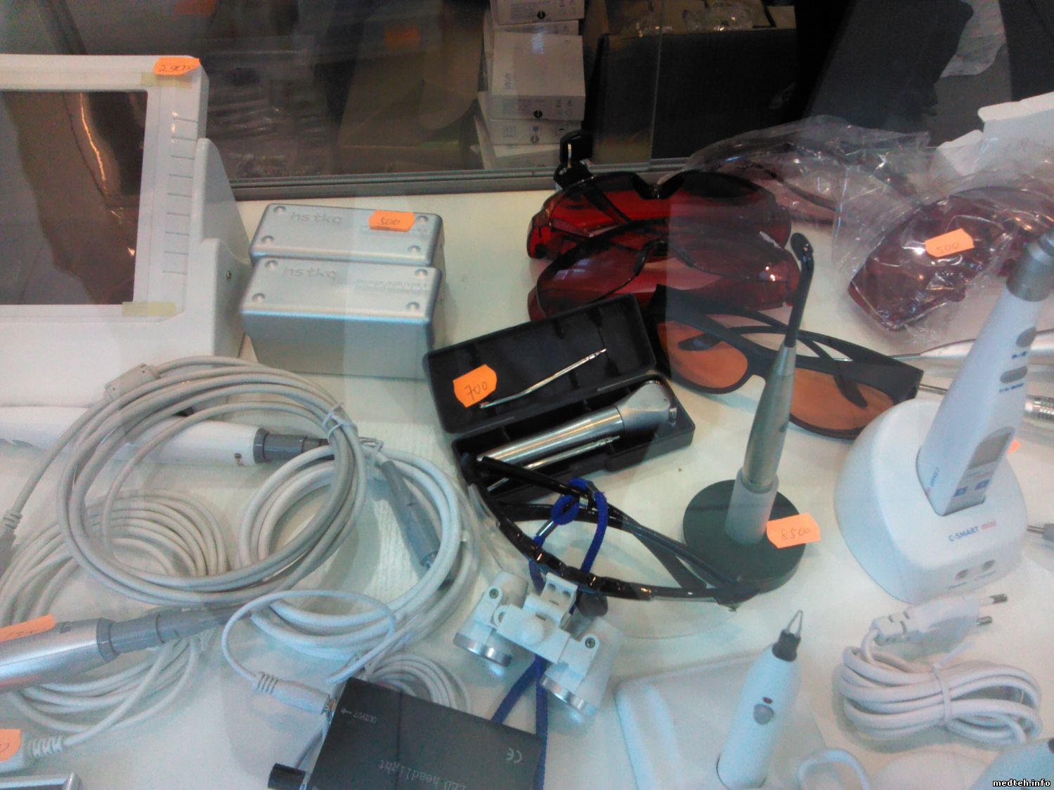

овчинка выделки не стоит - это самая простая правда - не факт что светодиод цел или аккумулятор , поиск и подбор принесёт ещё больше проблем
несколько снимков с выставки "Уралстоматология" - на фото прилавок с китайскими товарами - аналогичная лампа стоит 4000 руб - я не особо интересовался их продукцией , ваша лампа скорее всего от туда ( только название дала украинская фирма ) - это из той же оперы что эндомотор "C-Smart" (есть на фото витрины)
