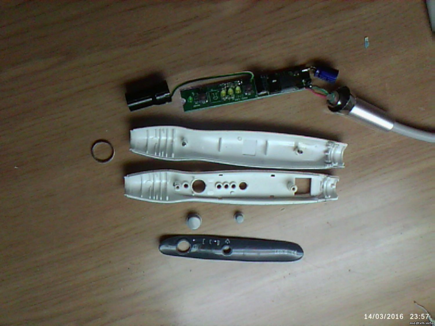

МастерБаку, Порядок разборки,что выяснил:Снял переднее колечко(просто отверткой,осторожно),снял прозрачную панель,закрывающую кнопки(тоже отверткой,осторожно),под ней два самореза. А вот с задним колечком НИКАК!!!...ни стянуть,ни открутить,металл мягкий всё нежное...кто снимал может...???
Чернов
Serg3355Дата: Воскресенье, 13.Мар.2016, 17:58 | Сообщение # 13
У вас сообщений: 41
Инженер-наладчик Кип и А
Как обычно,"по русски"..типа кувалды...разрезал заднее кольцо вдоль сочленения половинок и открыл. Кому интересно, заднее кольцо вклеено,видимо надо было греть...у заднего кольца ,рядом защелка(это кроме саморезов,скрепляет две половинки корпуса)

bektyishДата: Понедельник, 14.Мар.2016, 03:07 | Сообщение # 14
фото расчленёнки для общего ознакомления - недавно так же вскрывал разъём у скалера
на сайте производителя указан температурный режим эксплуатации - не очень то и погреешь
Вот оно,китайское ...
