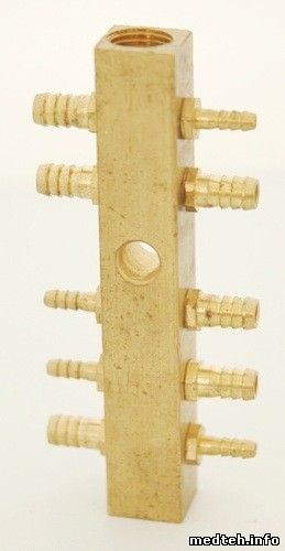

Мембранный клапан поставил, переключатель на бутылки тоже. Подскажите хочу поменять еще соединитель-разветвитель при входе шланга от компрессора в установку. Нашел такие вот: Многоканальный соединитель № СХ 82, Блок интеграции клапанов № НТ 158-1, Блок интеграции клапанов № НТ 158-2.
Вопрос по Многоканальный соединитель № СХ 82: один штуцер используется как вход, а остальные выход или там другая схема вход-выход?
по Блок интеграции клапанов № НТ 158-1, Блок интеграции клапанов № НТ 158-2: чем они отличаются? каков принцип их работы? в них идет вход и воздуха и воды? Какая схема подключения?
http://med-technika.com/722/
http://med-technika.com/ks68/

МастерБаку, если знаете как устроен Блок интеграции клапанов № НТ 158-1, пожалуйста, расскажите.
МастерБакуДата: Среда, 27.Июл.2016, 08:00 | Сообщение # 230
название ни о чём не говорит , называл его наверно продавец семечек. если вы представите фото и уясните для себя то , что вы хотите - мы вам поможем.

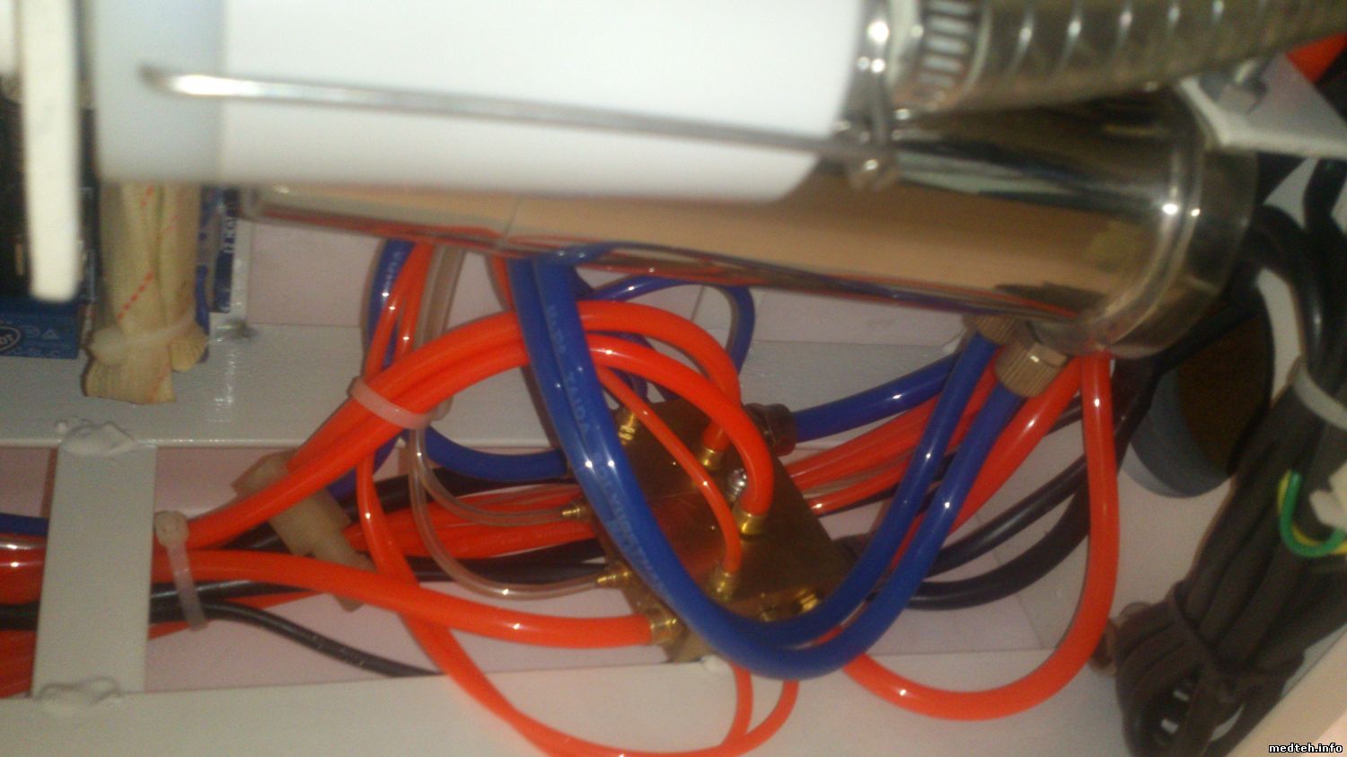

Действительно непонятно что вы творите. На первом фото обычная гребёнка ( можно разделить воду с воздухом) На остальных пневматические выключатели ( или включатели) , как угодно. Вы хотите воздухом всю установку включать или на включение инструмента использовать? В этих девайсах похоже используются поршни ( на мембраны не похоже)

МастерБаку, фотографию выкладывал выше, но вот еще нашел старую фотографию, но лучше фотографии нету. На старой работе был в установке Granum вот такой вот блок, а на другой работе на установке Ajax "гребёнка".
Vik-TOR, так а на "гребёнку" подключается и воздух и вода или только воздух или только вода?

На данных фото, ( 5780154.jpg(4Kb) · 2745660.jpg(122Kb) ), так называемый, блок интеграции клапанов. В нём кроме "раздачи воды и воздуха", ещё находятся два клапана для подачи воды и воздуха на эжектора СО и пылесоса.

goscha-bel, и вода в инжектор со и пылесоса подаётся?
Судя по второму фото, (цвет трубок оранжевый), то нет, но часто используется и воздух и вода. Кстати, ЭЖЕКТОР, а инжектор - это в авто для впрыска. Здесь же всасывание, (разрежение). blush

Цитата S3nd3r ()
для чего вода-то подключается к эжектору и как она используется?
Почитайте принцип работы эжектора и всё поймёте.
Что же касается устройства, то 2-е фото из Вашего сообщения 228 - это 1-е и 3-е вместе.
