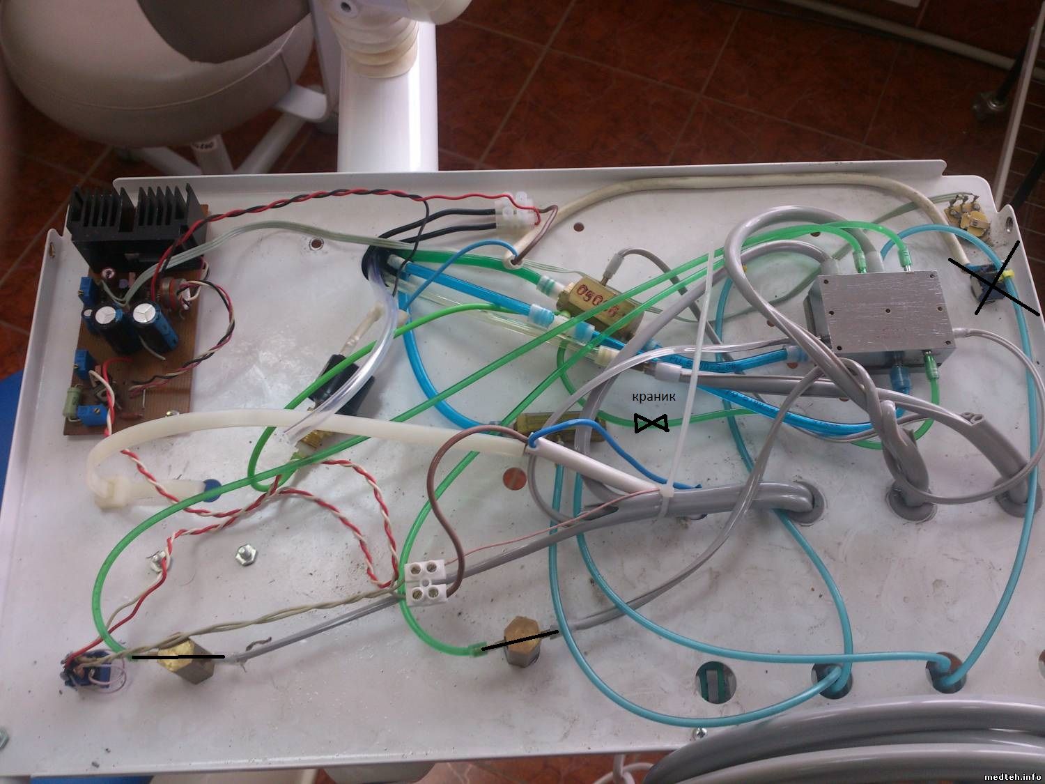

Доброго дня. Хочу поставить встраиваемый скейлер в установку, но есть одно но: возможно ли сделать чтобы была возможность выбора подаваемого раствора в скейлер (только в скейлер, а чтобы в турбину, микромотор и пустер подавалась только вода). Также интересует вопрос как подключается микромотор с водяным охлаждением? Я так понимаю необходим 4-х канальный мембранный клапан плюс еще что-то одноканальное для скейлера и между ними тумблер выбора?
Установка Denimed Classic. Фото блока инструментов.
Прошу писать только по делу.
Yulana34Дата: Воскресенье, 26.Апр.2015, 21:01 | Сообщение # 2
Тот клапан который на фото в эту установку скорее все не пойдет, придется заодно еще менять клапана выбора инструментов. Для того, чтобы переключать растворы необходимо будет поставить еще одну бутылку и отдельный клапан на подачу раствора. В общем это полная переделка установки, если нет соответствующих знаний будет туго.
S3nd3rДата: Воскресенье, 26.Апр.2015, 21:28 | Сообщение # 3
У вас сообщений: 100
Врач
Луганск
Yulana34, почему придётся менять клапана выбора инструмента? Они у меня пневматические. Я понимаю что нужна ещё одна бутылка. А можете показать фото пример одноканального клапана (а то в интернете название запчастей есть, а вот описания для чего они нету). А ручки на 4-х канальном мембранном клапане нужны для изменения подаваемого давления на инструмент?

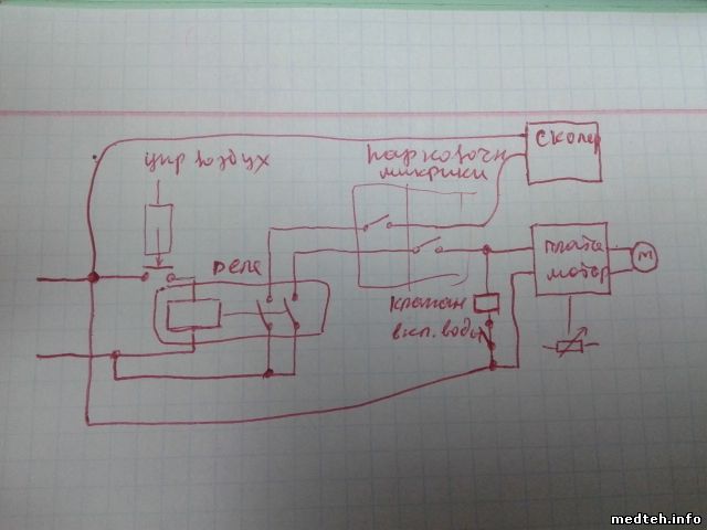

МастерБакуДата: Понедельник, 27.Апр.2015, 09:42 | Сообщение # 7
Цитата S3nd3r ()
чтобы автономный встроить,
автономный надо разобрать и начинку интегрировать в ваше аргентинское чудо, так дешевле и проще.
Цитата S3nd3r ()
На двигателе тумблер просто не снят
он там не нужен. выкиньте его
Цитата S3nd3r ()
На микромотор тоже нужен второй раствор, но другой, нежели на скейлер, и не по внутреннему каналу микромотора, а внешний выход.
док тормози , так вы далеко залезете. то что вы слышали или читали так вообще не делается.
Цитата S3nd3r ()
Дороговато будет на электических клапанах, да и хлопотно,
очень ошибаетесь . не советую увлекаться растворами в данной системе.
вам , согласно моей идее, нужно докупить одно реле на 24в с 2мя группами замыкающих контактов, один электроклапан на 24АС, один парковочный микрик, и ещё краник лишний останется. biggrin всё! это дорого ? и будет работать на полном автомате.
Сообщение отредактировал МастерБаку - Понедельник, 27.Апр.2015, 20:31
МастерБакуДата: Понедельник, 27.Апр.2015, 21:26 | Сообщение # 8
изобразил ( коряво ) blush но на халяву сойдёт. biggrin
Сообщение отредактировал МастерБаку - Понедельник, 27.Апр.2015, 22:51

good
моя схема это оптимально . реле можете поставить с одной группой.

МастерБакуДата: Четверг, 30.Апр.2015, 09:57 | Сообщение # 29
Цитата S3nd3r ()
Для моей идеи не нужен програмируемый электромотор,
ошибаетесь , там используются специальные м/моторы и специальные платы управления . а не ваша вертелка
Цитата S3nd3r ()
нужен спец наконечник, он с передаточнм 1:1.
на счёт 1к1 уверены? знаете сколько он стоит?
Цитата S3nd3r ()
вот ссылка на то что я хочу сам сделать.
вот до чего интернет доводит biggrin . доктор займитесь делом - у людей просто болят зубы.
