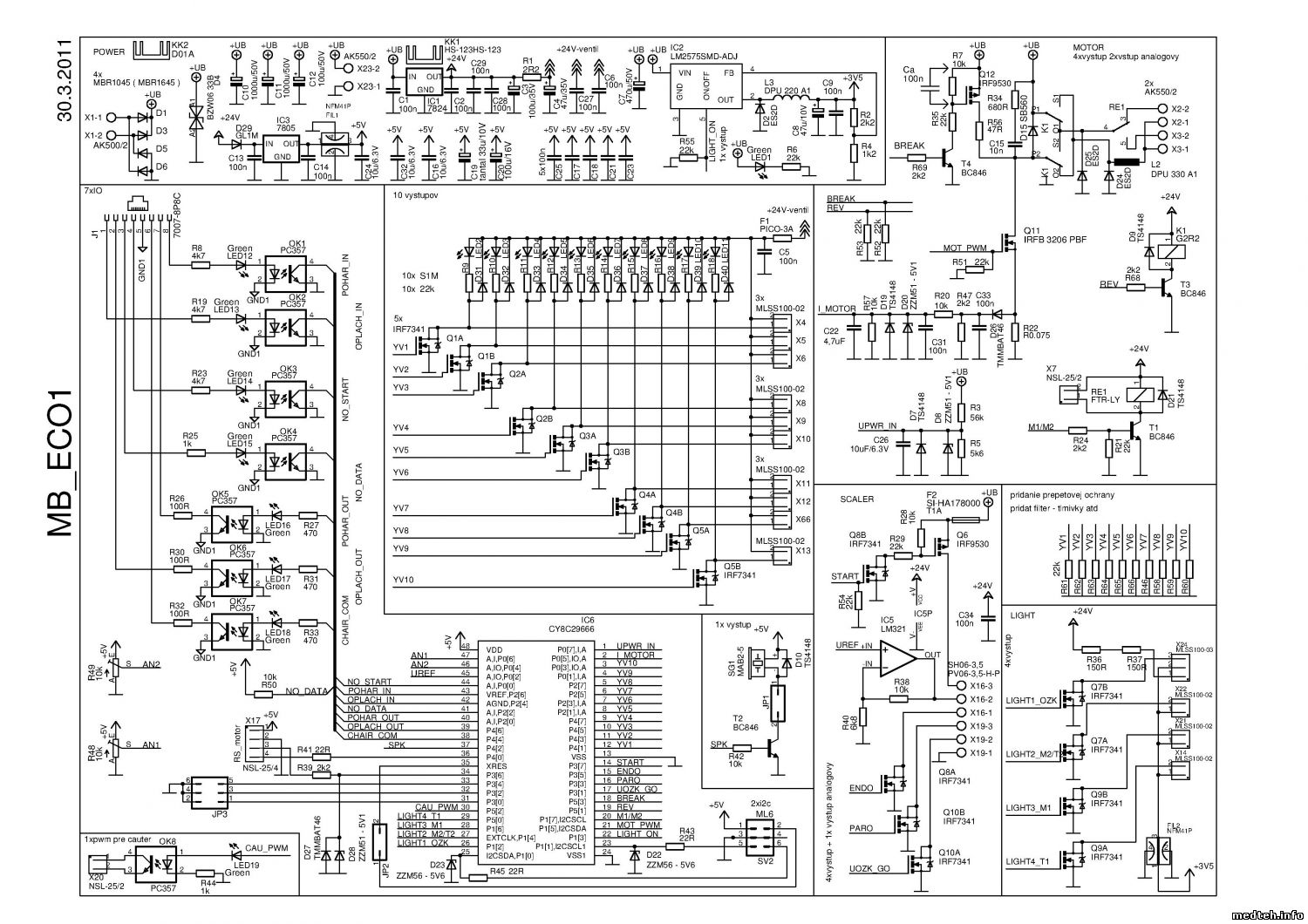

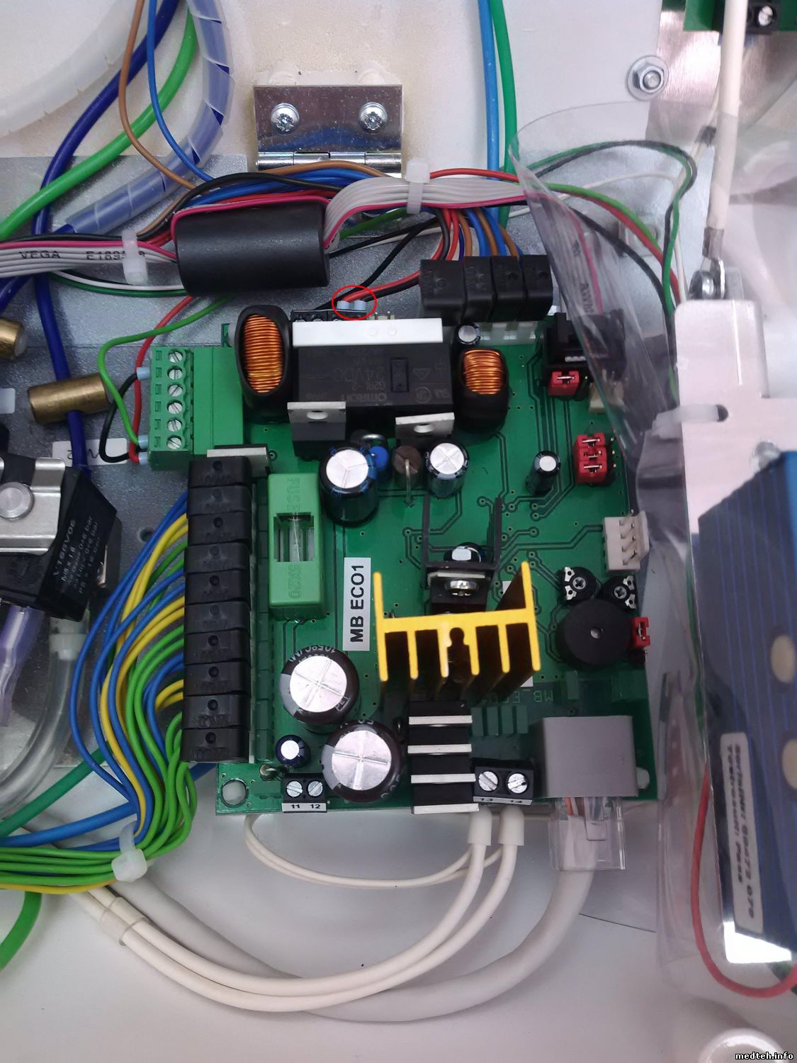

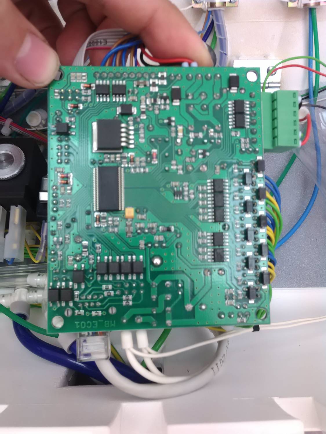

Креслу месяца два. Сгорел и микроэлектромотор, и плата управления.
На плате написано: "MB_ECO1".
На микромотор постоянно подаётся напряжение 34 В. Не регулируется.
Ближайшие транзисторы - полевые IRF9530N.
В комплекте только схема соединений. На этом форуме и вообще в инете принципиальной схемы не нашёл. Может есть у кого?
Или советы по выявлению виновника.

Цитата SirZh ()
IRF9530N.
Вот с них и начните.

С чего сгорел мотор, и не мотор ли спалил плату, было такое только на DL 210 - на моторе коротнул светодиод и спалил на плате MBUNI 2-е схемы ...
Лови схему по секрету ... mail1

На DA 170 m09, через полчаса после включения установки умирал микромотор. После выключения на 2-а часа работоспособность восстанавливалась ... на полчаса.
Дохлый микроконтроллер, менял плату ... Установка до этого отработала 3-и года в 2-е смены.

Отчитываюсь о результатах:
Продавец "Рокада-Мед".
Пришёл их техник. Выяснили всю картину произошедшего.
Вся проблема оказалась в наконечнике (Каво) микромотора.
Наконечник оказался бракованный (наверное), потому как совсем новый. Оказалось что он подклинивает, поэтому микромотор перегревался и в конце-концов у него сорвало шпонку. Врач посмотрел - бор не крутится, а микромотор горячий (а мне говорил, что им не работал).
С установкой всё оказалось нормально - сам виноват, измерил напряжение без нагрузки (а ведь читал, что регулятор напряжения ШИМ).
Наконечник сдали на ремонт по гарантии.

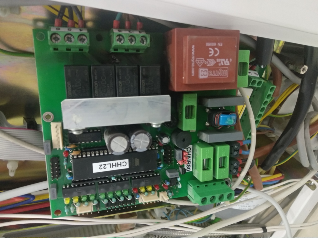

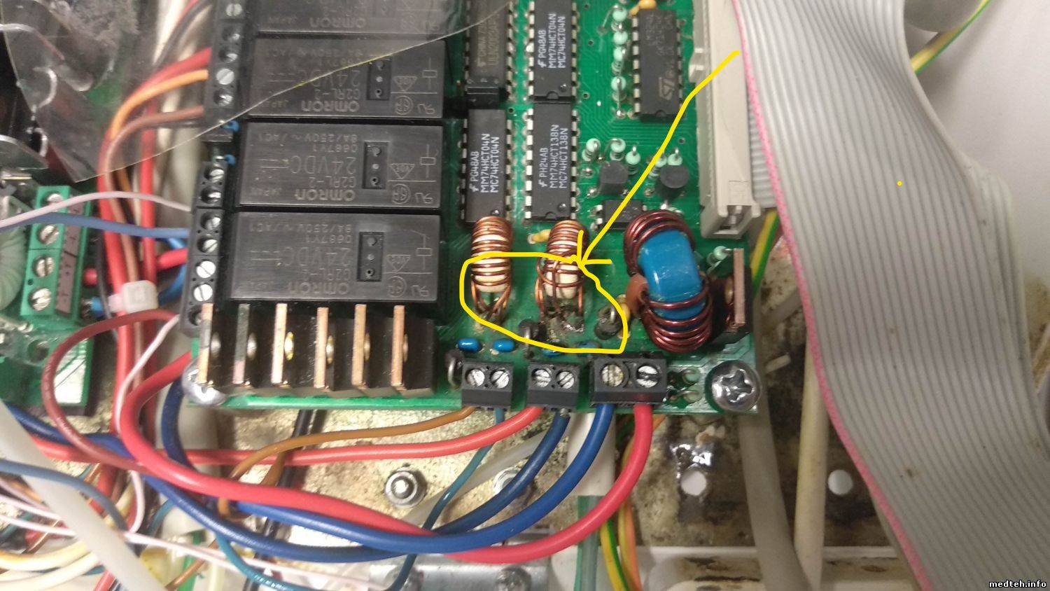

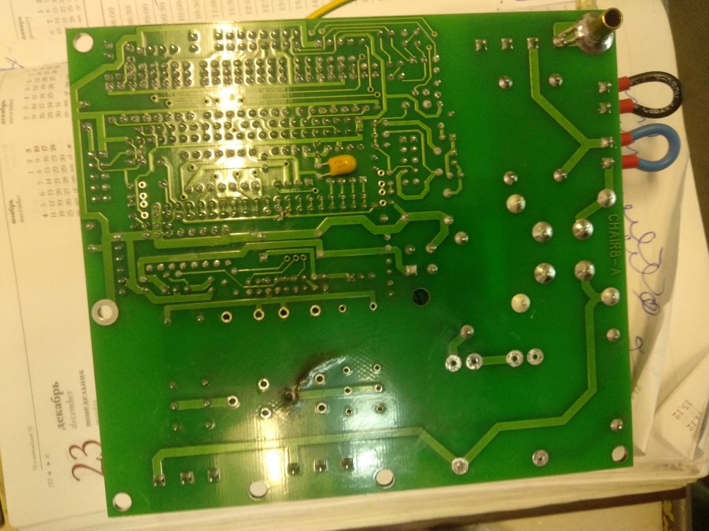

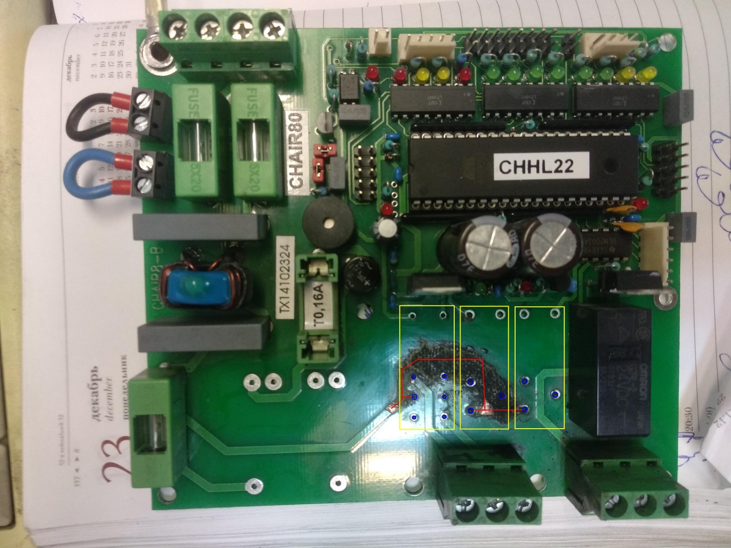

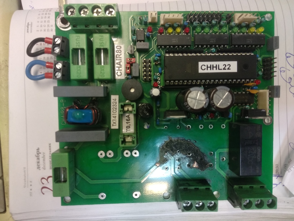

Установка Diplomat Adept DA 170 m13 2015 года с лифтовым креслом.
Суть проблемы : Порвался шланг на сливе "набора стакана" и вода попала на плату управления креслом , в итоге сплавилось пару реле и сгорели дорожки на плате управления кресла.
Помогите, пожалуйста, восстановить контакты. В фото "восстановление платы" набросал в пеинте, как я предполагаю, были расположены дорожки (жёлтым отметил как были расположены реле, синим контактные площадки, красным предполагаемую дорожку). Прошу помочь или скорректировать правильное их расположение.
Плата CHAIR80 TX14102324
Реле : Omron G2RL-2 и Omron G2RL-1
7507715.jpg (283.9 Kb) · 5188729.jpg (263.1 Kb) · 8351630.jpg (319.4 Kb) · 3519638.jpg (348.0 Kb) · 0029974.jpg (373.4 Kb) · 2263243.jpg (316.9 Kb)

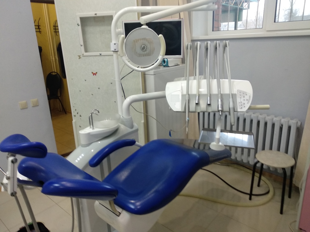

Господа, форумчане. Необходима ваша помощь.
Установка Diplomat Аdept DA 170 с верхней подачей. Когда поднимаешь микромотор, он начинает крутиться с маленькой скоростью. Нажимаешь на педаль - крутится нормально. А когда отпускаешь педаль, он как бы выключается, но продолжает потихоньку крутить. Врача это не устраивает.
Кто-нибудь сталкивался с таким, как это исправить?
П.С. Раньше всё нормально было, даже с такой платой.

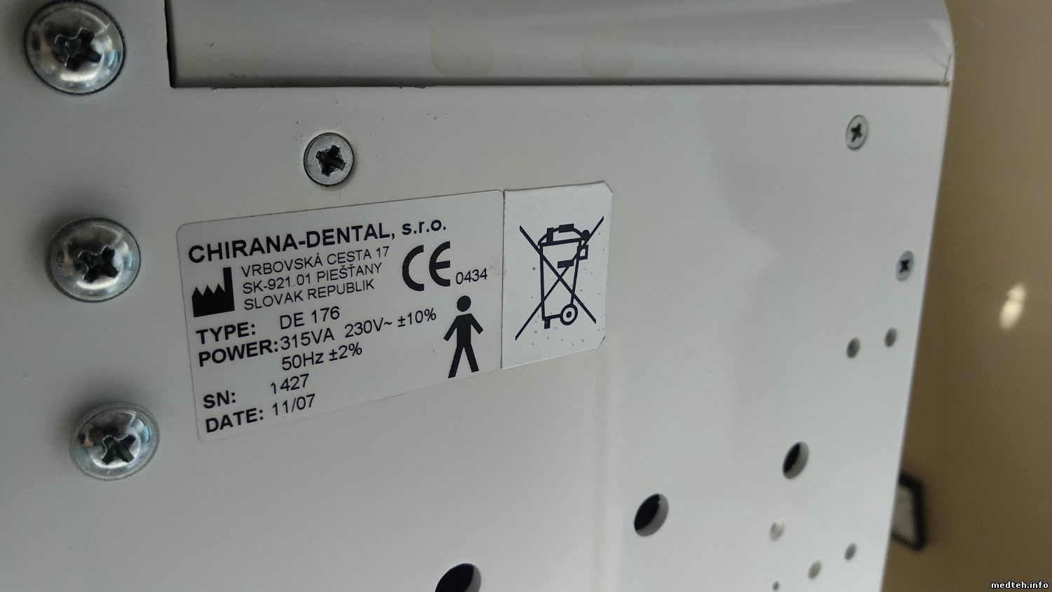

bektyishДата: Среда, 21.Окт.2020, 18:30 | Сообщение # 26
ghost_gamer, установка уже не новая (2007 года выпуска), с отличным внешним видом. Но годы берут своё, это относится ко всем резиновым комплектующим (те же уплотнительные кольца в пневмовалике и тд.), возможно также подгорание контактов в переключателе на пневмовалике.
Если в штате и нет опыта, свяжитесь с 1prohindei.

ghost_gamer, проверьте и при необходимости замените или отрегулируйте потенциометр в педали.
Какая у Вас педаль? Их может быть 4-е разновидности, в том числе одна без потенциометра.
Кстати, какое состояние светодиода LED2 "Start" на модуле FOOT2 - горит или не горит?

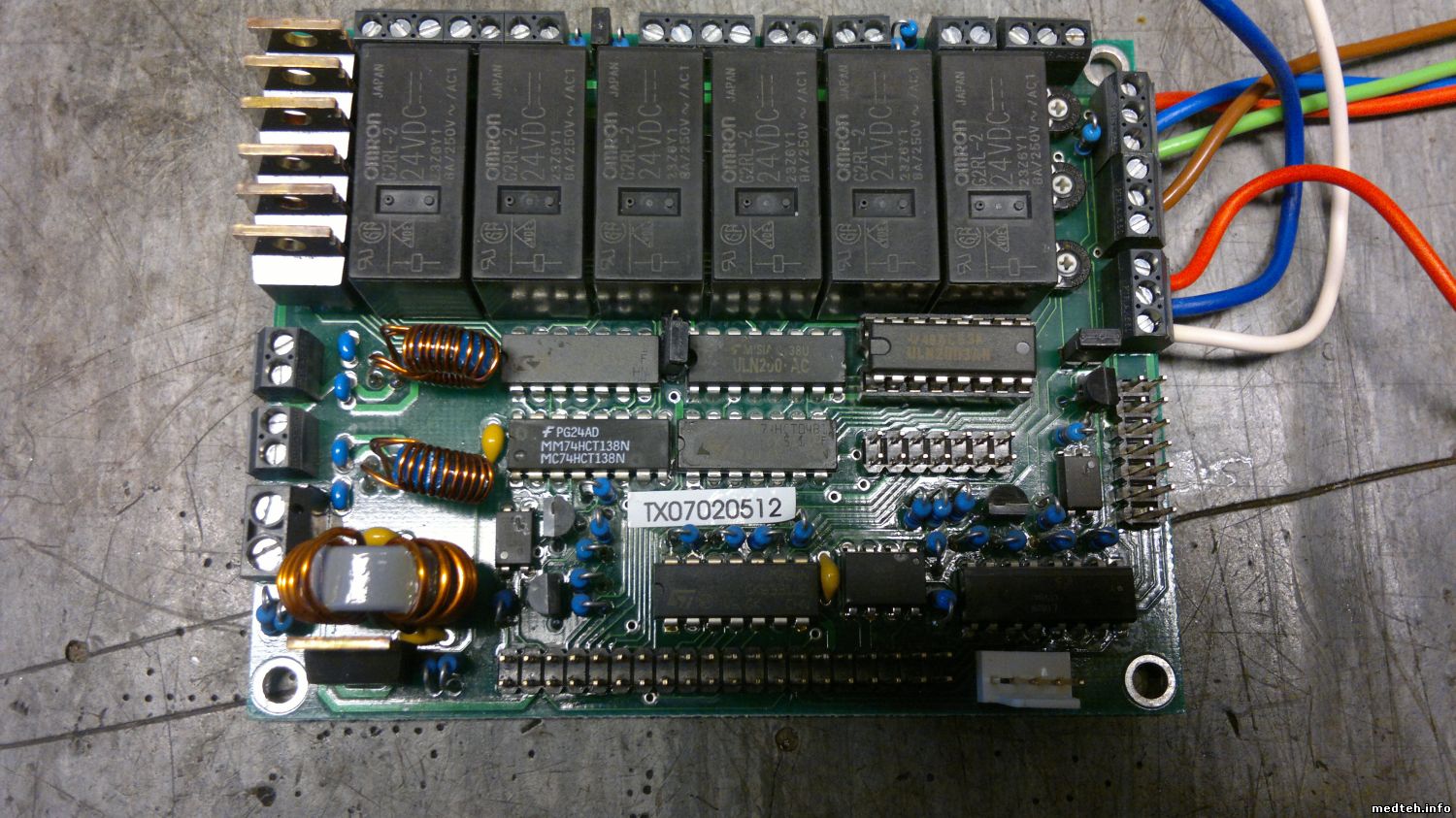

Вопрос - в Isolite подсветка работает, негатоскоп?
Увы, отличный внешний вид нивелируется текущим внутренним содержанием
Как правильно отмечено - видны вмешательства, как минимум в модуль MUX1

Для начала: проверить работу модулей, отключив всю периферию - контроль на эквивалентах.
Первое зло предполагается в неисправности шлангов турбины, мотора (разрушенная изоляция провода, сростки и т.д) - замена.
Неисправность мотора, переходника турбины (КЗ и т.д.) - ремонт, замена.
Неисправность кабелей коммутации модулей столика (кз и т.д.).
Исключить неисправность MUX1 (замена).
Ничего нельзя сказать за правильность соединений в установке - увы, было и такое.

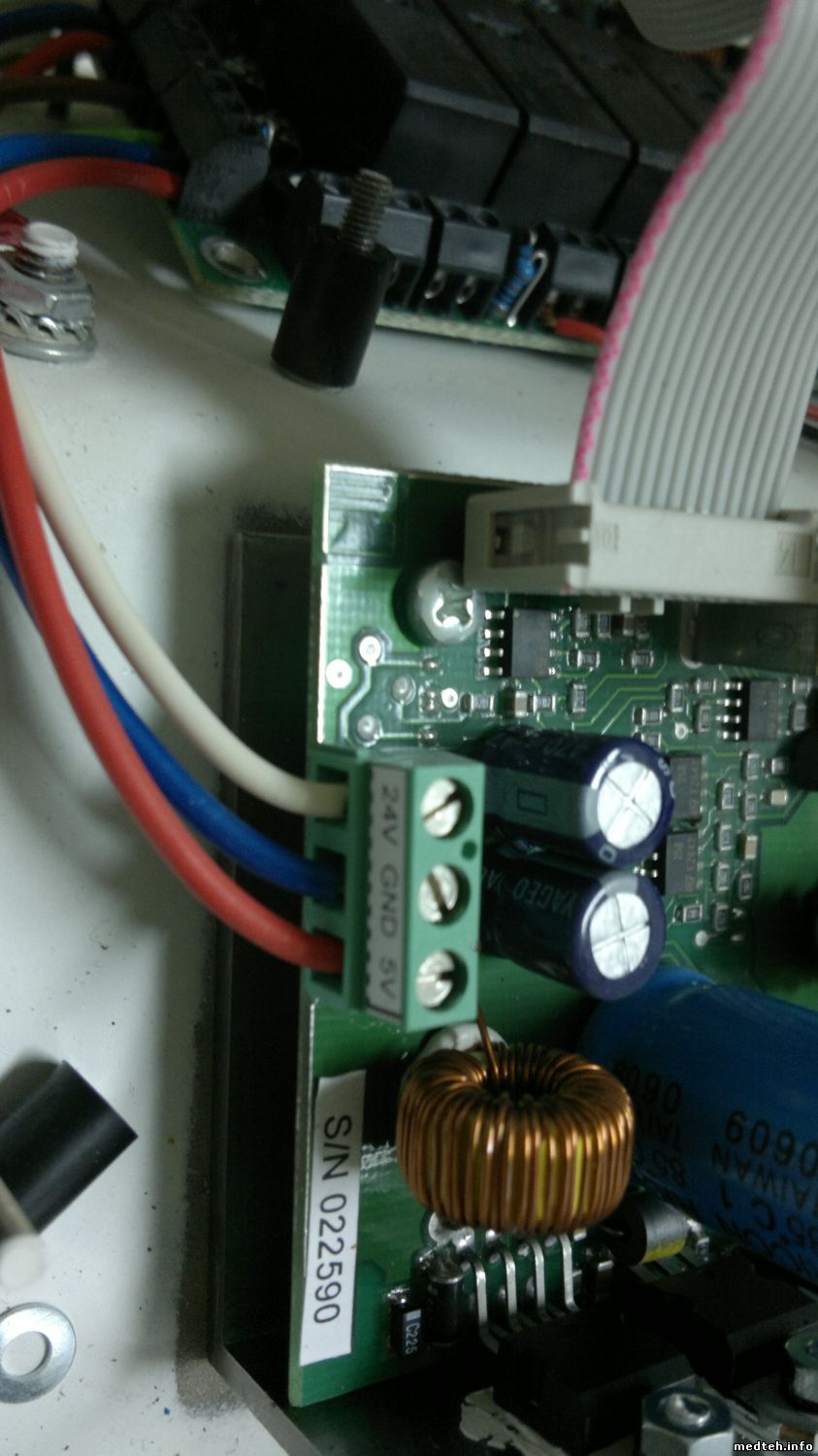

seabeeДата: Среда, 28.Июл.2021, 12:06 | Сообщение # 31
У вас сообщений: 1318
Стоматустановка Diplomat Аdept DА 170.

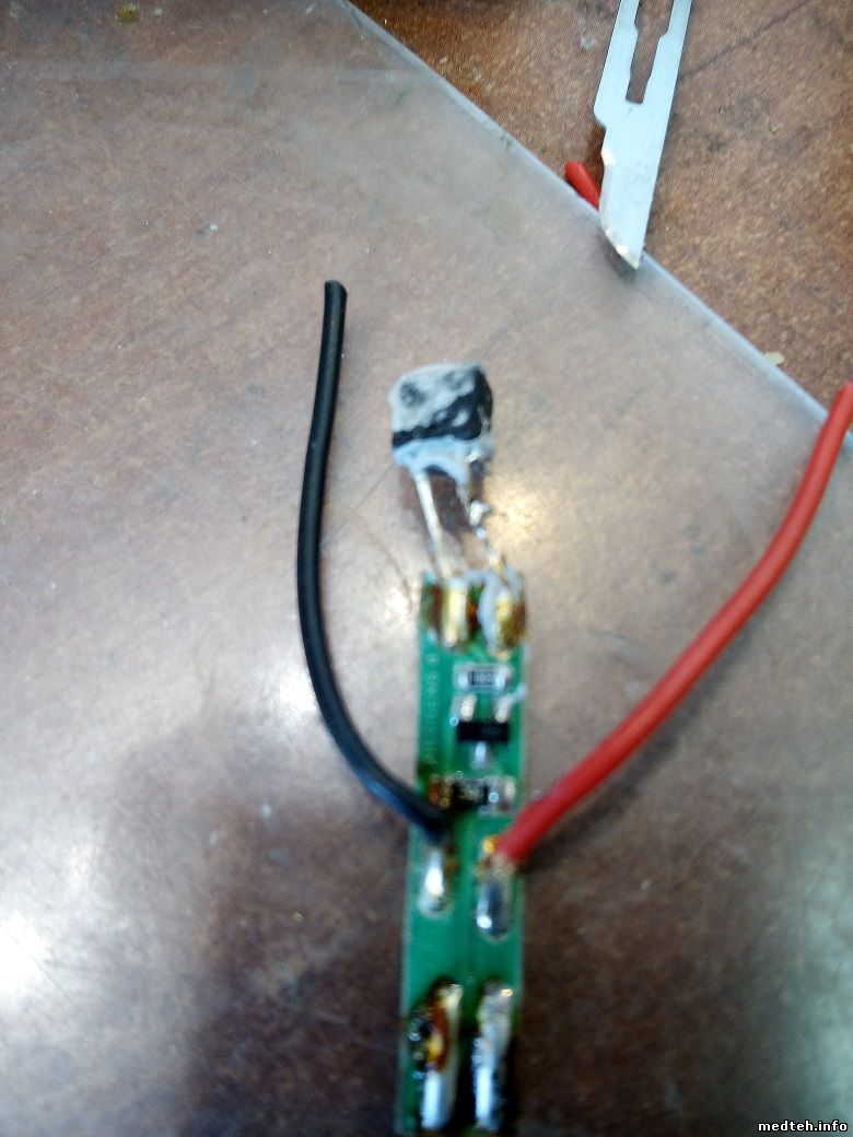

На слюноотсосе и пылесосе полетели платки оптопар. На одной вылетел транзистор, на другой потеря контакта.
Пока подключили от тумблера через сопротивление.
Кто как решал такую проблему?

В качестве "колхоза" можно попробовать использовать запчасти от старой компьютерной мышки. blush
1prohindeiДата: Среда, 28.Июл.2021, 14:13 | Сообщение # 33
У вас сообщений: 257
Руководитель СЦ
Сибирь, закажи запчасть на Урале, если не хочешь "колхоза"
ME374000.136 Модуль NEOSENS-S, в наличии на складе.
