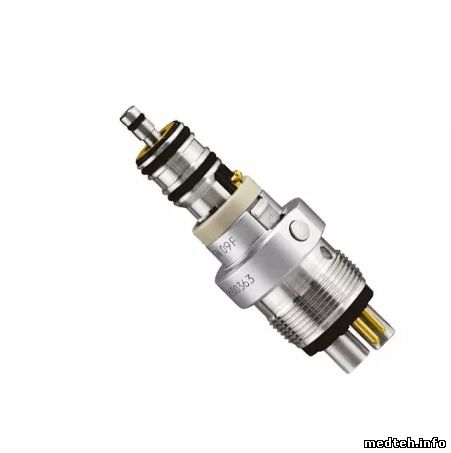

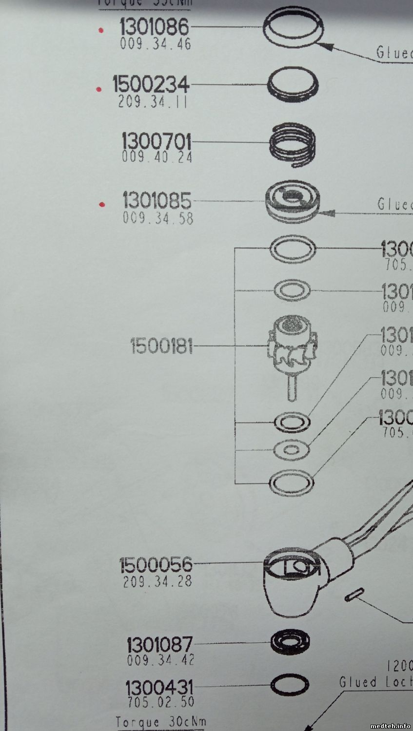

Возник вопрос.
Кнопка у Bora L Bien Air просто свободно лежащая крышечка или есть под ней пружина?
Пару сильно б/у наконечника попались, пружинки нет.
Вот задумался, должна ли она быть?

Una, Есть там пружина.
UnaДата: Суббота, 13.Фев.2021, 13:55 | Сообщение # 10
У вас сообщений: 366
Спасибо.
А можно фото, как она выглядит?
SSUДата: Суббота, 13.Фев.2021, 14:43 | Сообщение # 11
У вас сообщений: 373
ужгород
Una,
madmacДата: Суббота, 13.Фев.2021, 14:44 | Сообщение # 12

madmac, а что же там имеет я в Unifixe, вынимающееся, с чёрным пластиковым основанием и двумя золочёными контактами?
Вот unifix. Что и где?

madmac, если снять резиновую прокладку, то видно, что два золочёных контакта уходят в отдельную деталь из чёрного пластика. Что это за деталь?
На боковой поверхности переходника имеется отверстие с заглушкой, вероятно, для возможности снятия этой детали.
Если это не лампа, то где источник света в наконечнике Bora L ?

А контакты питания подсветки на переходнике возможно заменить, если они отломаны?
SSUДата: Воскресенье, 14.Фев.2021, 17:29 | Сообщение # 20
ужгород
Una, ??? А как их вообще возможно отломать??? shok

Действительно ли чёрную пластмасску с двумя золочёными контактами можно вынуть?
Отверстие перпендикулярное ей и на её уровне на боковой поверхности
переходника как-то наводит на подозрение, что пластмасска с золочёными контактами питания подсветки съёмная.
Весь вопрос - как её вынуть?

1prohindeiДата: Понедельник, 15.Фев.2021, 15:13 | Сообщение # 24
У вас сообщений: 257
Руководитель СЦ
Можно, методом разрушения. Но интересного там нет.
Переходник рассчитан на заложенный ресурс, с большой степенью надёжности.
"Отломанные" компоненты не меняются.
Рекомендацию закупить новый unifix вместо изношенного многие врачи игнорируют - дорого
Видимо, швейцарские часы можно носить с порванным ремешком...
UnaДата: Понедельник, 15.Фев.2021, 15:43 | Сообщение # 25
Интересно, а что за небольшое отверстие на боковой поверхности переходника, заглушенное какой-то пластмассой?
Под ней штифт или винт, который держит пластмасску чёрную с контактами подсветки, что около трубок?
