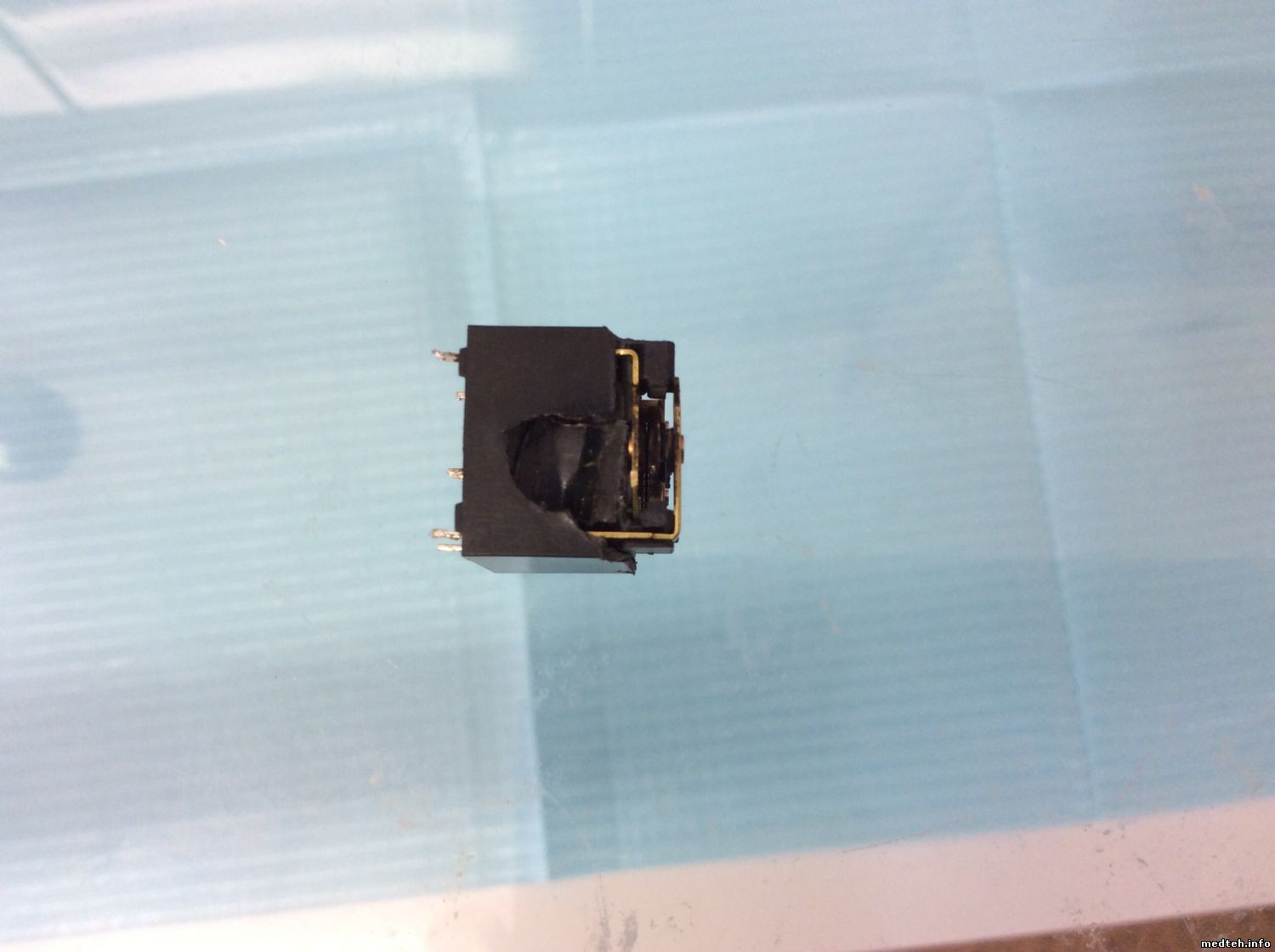

Попробовали обновить пайку на плате управления и заменили релюшку на подъём кресла. Вроде заработало все!!!)))
Вскрыл релюху, а она загажена. Поэтому при включении установки, кресло поднимается до упора вверх и всё. Кресло стопорится, происходит глюк или блокировка! Контакты на реле залипают!
Если проблема была в реле, то всё будет ОК, если будет продолжение с глюками, то копать будем глубже! Фото реле:

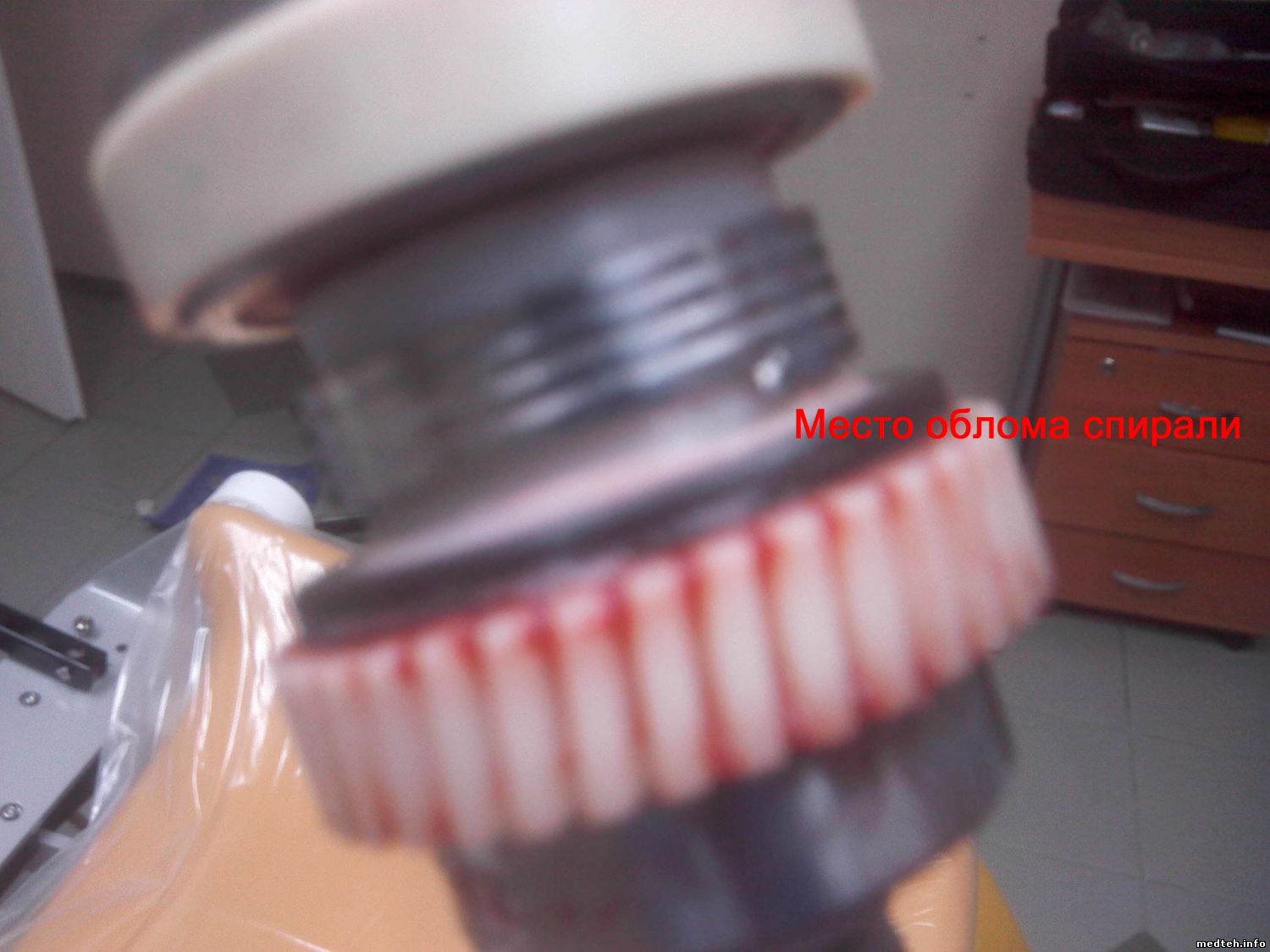

vulgarisДата: Вторник, 15.Дек.2015, 01:10 | Сообщение # 26
Шабаш к полуночи достиг апофеоза! Ниччё не делал - только спросил.
Спросил в надежде сэкономить время и перестраховаться от неожиданностей - кабинет освобождался лишь на день, а вариантов было немного: либо сделать, либо табурет подкладывать. А получил лишь неожиданные выводы. Впрочем профессиональному разведчику достаточно небрежно брошенной фразы, чтобы получить пищу для обильных умозаключений. Не собираюсь вступать в полемику с уважаемым ареопагом - вернусь к теме.

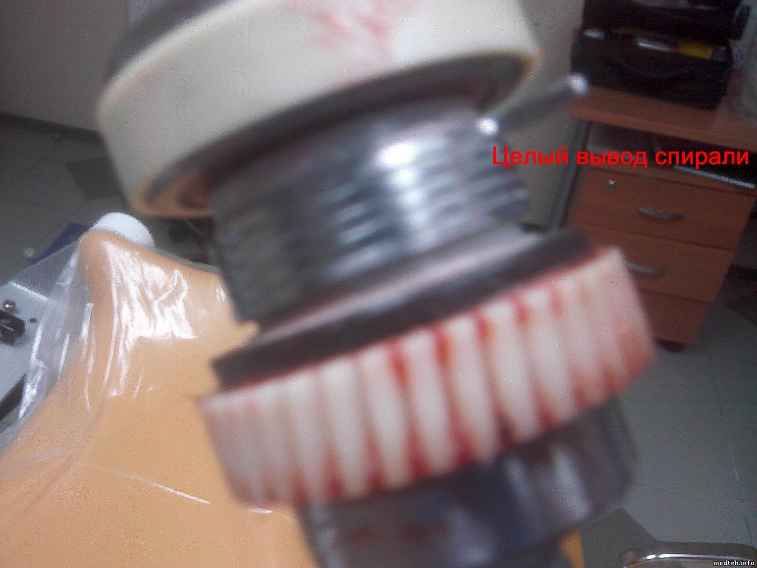

Зафиксировав болтом верхний профиль ноги, и освободив от двух нижний, получил доступ к редуктору.
Демонтировал и разобрал. При осмотре обнаружился обломанный спиральный компенсатор, обжимающий фторопластовую втулку рядом с шестернёй вала.
Концы спирали укладываются в выемки в корпусе редуктора и при сборке обжимают втулку, тем самым препятствуя смещению вала.
После некоторых раздумий (а что делать) был сформован из оставшегося "огрызка" второй вывод спирали со смещением в 3 мм от первого, чтобы при сборке корпуса редуктора спираль стягивала втулку. Кстати, по отсутствию "огрызка", выходит, что в таком виде редуктор был собран изначально.
После сборки в течении получаса опробовал стоматустановку в качестве эталонного груза. Результат - без поползновений ...
Стоматустановка гарантии не подлежит по неведомым мне причинам.
P.S. МастерБаку был прав: без компенсатора мотор довольно легко прокручивался валом.
Зациклился на Даби, где установка падает лишь при поломке шпонки редуктора.
Рискну выложить фото, невзирая на ужасное их качество ...

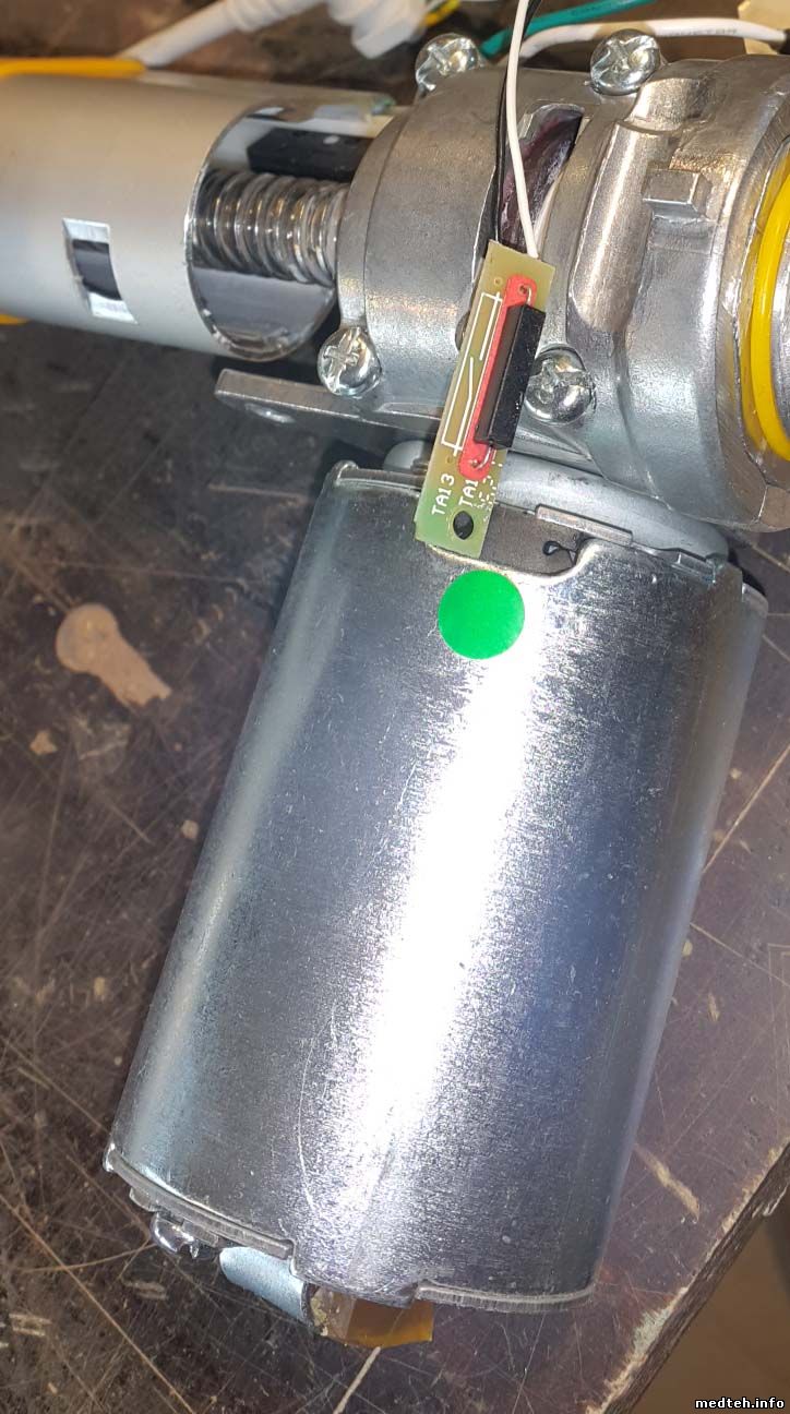

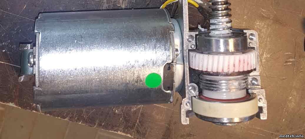

dantistrcДата: Пятница, 02.Июн.2017, 12:40 | Сообщение # 29
Всем привет.
vulgaris, никакой конец там не обламывался, я провёл ремонт и внимательно осмотрел место облома, там чёткие следы от абразива. Эта пружина призвана тормозить вал, но промахнулись. То ли смазка такая хорошая, то ли тормоз нужен посерьёзней.
В общем, происходит следующее - при большой нагрузке винт и далее чевячная передача создают крутящий момент, достаточный для преодоления трения и магнитного залипания электродвигателя, ну, и как итог - вращение последнего с опусканием кресла.
Я решил добавить фрикционный тормоз на мотор. В вал со стороны задней крышки упирается фрикцион, изготовленный из полиуретана. Полиуретан можно заменить на резину или ещё какой материал.
Двигатель стал крутиться совсем чуть туже, но на работу не влияет, крутящий момент многократно превышает тормозящий.
Есть не очень информативное фото.
Всем удачи.
Сообщение отредактировал dantistrc - Пятница, 02.Июн.2017, 12:41
